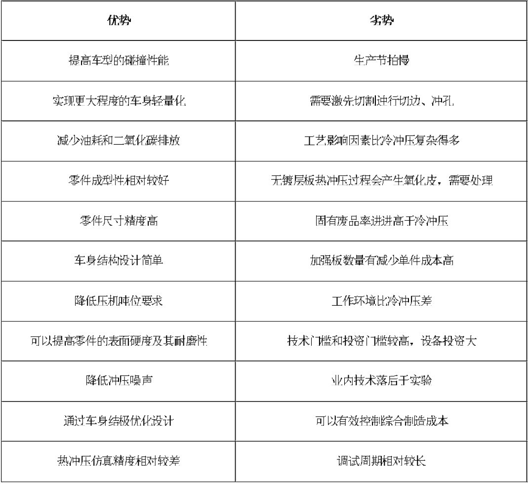

[size=0.8em]表1 热冲压成型技术的优势与劣势[6]
[size=1em]总结来看,热成型技术的优势在于[9]:得到超高强度的车身零件,减轻车身重量,提高车身安全性、舒适性,改善冲压成型性、控制回弹、提高零件尺寸精度,高温时材料屈服强度降低、对冲压所需压机吨位的要求也相应降低,提高焊接性、表面硬度、抗凹性和耐腐蚀性等等。而不足之处为:设备投资大,模具设计和加工复杂,制造、保养成本高,零件单件成本相对较高,零件连接技术提出了新的挑战等等[10-12]。
[size=1em]热成型技术是在传统冲压工艺的基础上结合热锻技术特点,对材料进行加热处理后再进行产品成型制造。由于首先将板料加热至完全奥氏体化温度,再在磨具内成型淬火,故冲压热处理可一次性完成。

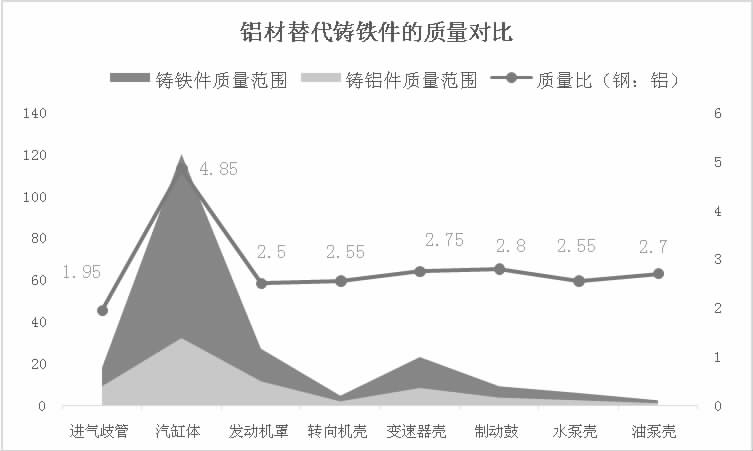

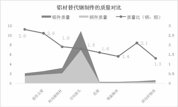

[size=1em]铝合金可替代大部分零部件,汽车用钢铁比重较大,其中大部分钢铁材料零部件可以用铝合金代替,包括发动机、轮毂、热交换器、车身、转向轴、变速器支架、仪表板结构、悬架副车架等。铝合金目前在变速箱、轮毂、热交换器等领域渗透率较高,未来随着车身用铝技术的提升,汽车发动机、车身等用铝量有望逐步提升[13-17]。
[size=0.8em]图1 铝材替代铸铁件的质量对比[18-21]
[size=0.8em]图2 铝材替代钢制件的质量对比[18-21]

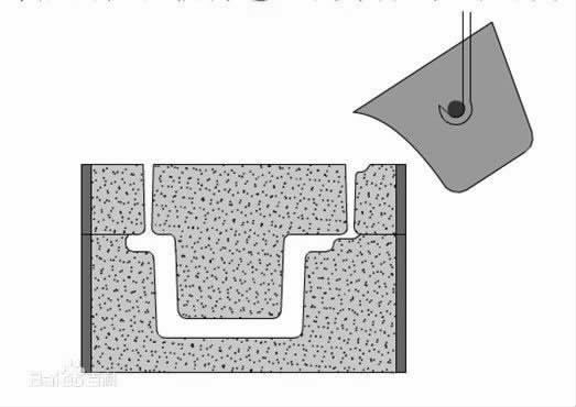

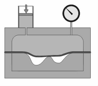

[size=1em]铝合金是仅次于钢材的汽车用金属材料,汽车用铝可分为两大部分:铝合金和铝基复合材料;而车用铝合金又分为铸造和变形铝合金两部分。其中,铸造铝合金是由液态金属转变为固态,即为液态成型;变形铝合金则是由固态粉末变固态金属,即为固态成型[22]。
[size=0.8em]图3 液压成型
[size=0.8em]图4 固态成型
[size=1em]目前,铝合金在汽车中应用的形式有铸造铝合金、锻造铝合金、挤压铝合金、铝合金板材4 种。铸造铝合金中又分为砂型铸造、消失模铸造、半固态铸造、挤压铸造以及永久模铸造等形式[23]。铸造铝合金常用材料牌号为A356,其铸态金相结构中的树枝状结晶组织,影响了铸件的强度和韧性皮牌,限制了在运动构件中的应用;优化成分后,有望代替做商用车的车轮,降低成本。锻造铝合金在汽车中有广泛的应用前景,如悬架支撑和车轮等;商用车车轮应用后,节能减排效果明显。挤压铝合金工艺简便、界面形状可设计性强,多用于乘用车的前后保险杠;既可以满足冲击、吸能的要求,又能减少构件重量,减重率达40%~50%。形变铝合金板材则多用于车身覆盖件以及前后保险杠防撞梁。
