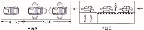

空腔对增加车身强度和减轻车重起到非常重要的作用。整车的内腔喷蜡部位有几十个,主要分布在前横梁、前纵梁、A柱、B柱、C柱、上下边梁(指车顶、地板与侧面的交接处内部的梁)、后横梁、后纵梁、发动机盖、车门内腔、行李舱盖内腔、所有车轮罩及其他所有出现空腔的地方。按车身喷蜡部位来确定符合人机工程的高、低工位,如图1所示。高工位是将车体悬挂至半空,以便操作人员对底板处部件喷蜡;低工位指与车体处于同一水平的工位。
[size=0.8em]图1 喷蜡时高低工位的示意图
Figure1 Schematic diagram of high and low workstation in wax spraying process
