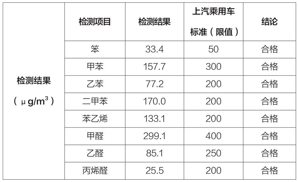

[size=1em]检测结果显示,所有的检测项目都在上汽集团乘用车公司标准限值之内(表1)。因此成功论证了之前提出的模型理论:量化控制单位原材料的原材料VOC(挥发性有机化合物)的排放种类和排放量,即可量化的控制汽车泡棉成品的VOC排放种类以及排放量。

[size=1em]座椅发泡产品中,VOC的排放主要来源于以下方面:甲苯超标主要来源于聚合物多元醇和脱模剂;苯乙烯超标主要来源于聚合物多元醇;乙醛超标主要来源于聚合物多元醇。
[size=0.8em]表1 CT1检测结果
