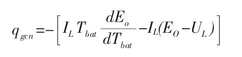

[size=1em]现阶段,新能源汽车散热系统对锂离子电池的冷却方式主要有三种,包括空冷、相变冷却及液冷,这三种冷却方法都有各自的特点,其中空冷方法在系统设计上较为简单,有着较高的可靠性,但空冷系统的散热能力却比较差,如果不对电池箱体的体积进行加大,不增加风机功耗的基础上,对新的空气流场进行设计,可使空冷方法的散热效果大幅提升,而这种构思将成为诸多学者的主要研究方向。 液冷方式在系统设计上比较复杂,同时在设计液冷系统时,还要考虑到液体是否会发生泄漏的问题,而且需要采取相应的节能降耗措施来降低泵的功耗。 相变冷却虽然不用进行复杂的系统设计,但其散热只能通过单次循环的方式来实现,而且散热效果也并不理想。 为了分析新能源汽车中的锂离子电池的热量散发情况,以此选择最佳的冷却方法,本文对新能源汽车中的锂离子电池进行了相应的理论描述,将磷酸铁锂动力电池作为研究对象,该电池模块的单体几何尺寸为20.3cm×11.2cm×5.8cm,其电池仓的材质为不锈钢,厚度为0.3cm,电池模块的标称容量可达到70Ah。该电池模块共包括单体电池八个,这些单体电池以单排的方式形成电池组,各个单体电池保持着0.4cm 的距离,而仓体和电池则保持着1cm 的距离,电池模块外围入口与出口的尺寸相同,全部都是0.4cm×8cm,而支架和接线等不重要的附件在本文中进行了相应的省略。对于锂动力电池来说,其热量的产生主要来源于四个途径,分别是反应热所产生的热量、焦耳所具有的热量、极化反应所产生的热量以及副反应所产生的热量,在工程领域中,对于锂离子电池来说,其单位体积所具备的生热速率可通过Bernardi 生热速率模型来进行估算,具体的估算公式可表示为:
[size=1em]在上述公式中,锂离子电池的负载电流、产热量、负载电压、开路电压以及电池温度分别由 IL、qgcn、UL、EO 、Tbat 表示,从该公式中可以了解到,电池热量的产生主要包括两项,其中有一项属于不可逆的产热,可将其用I2R 表示,而右边一项则属于可逆的产热,通常来说,可逆的产热相比于不可逆的产热要少2%, 因此可进一步忽略上述公式中的可逆产热项,由此只需利用以下公式来估算出锂离子电池的产热速率即可,该公式可表示为qgcn=I2R,在该公式中,锂离子电池的总电阻由R 进 行 表 示[1]。
