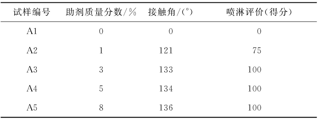

按照1.3实验方法,在不同三防助剂质量分数下对面料进行处理,助剂质量分数对面料防水性的影响如表1所示。
表1 助剂质量分数对面料防水性的影响
由表1可知,未经三防助剂处理的面料完全没有防水性;面料防水性随着助剂质量分数的增加而增大,助剂质量分数为3%时,面料防水性能基本达到较佳,继续增加助剂质量分数,面料防水性变化较小。这可能是由于面料在浸轧处理时,浸轧槽溶液中助剂质量分数低于3%时,助剂质量分数越高,处理时助剂向纱线渗透得更充分,助剂对纱线“包裹”均匀性更好,当浸轧处理槽溶液中助剂质量分数为3%时,助剂从槽液向纱线及助剂从纱线向槽液渗透达动态平衡,此时助剂对纱线基本完全“包裹”,因此增加助剂质量分数面料防水性基本不变,再增大助剂质量分数面料防水性并未有显著提升。

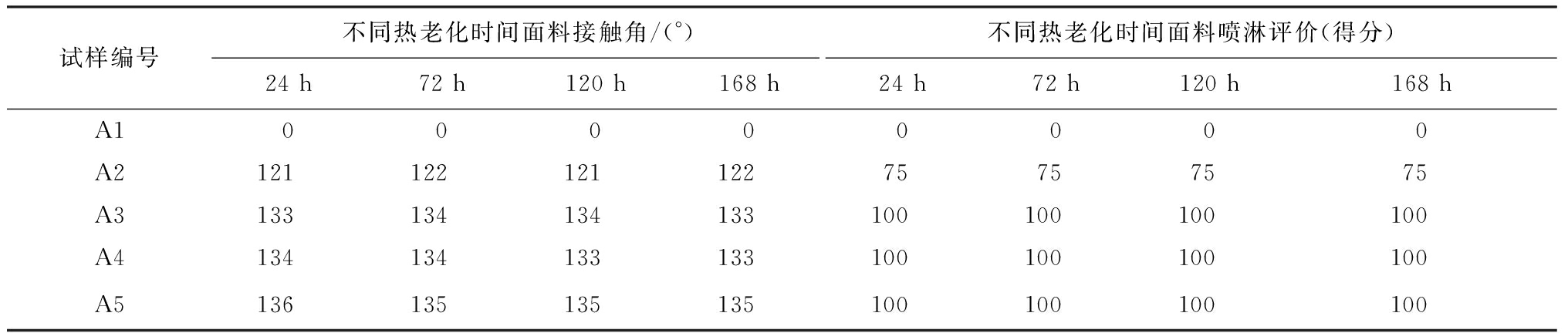

2.2 热老化对面料防水性影响
分别对A1~A5面料进行热老化实验,热老化时间对面料防水性的影响如表2所示。
表2 热老化时间对面料防水性的影响
由表2可知,不同三防助剂质量分数处理的试样,在90 ℃条件下老化一定时间后,水接触角、喷淋实验评价结果基本保持不变,因此热老化对面料防水性影响不大。

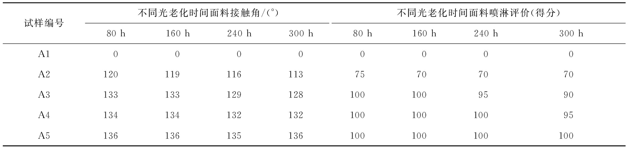

2.3 光老化对面料防水性影响
分别对A1~A5面料进行光老化实验,光老化时间对面料防水性的影响如表3所示。可知,当三防助剂质量分数在3%以内时,随光照时间的延长,面料防水性能轻微下降,但仍保留较好防水性;当三防助剂质量分数超过3%,延长光照时间几乎不影响面料的防水性。由于三防助剂中有效防水基团氟链段通过丙烯酸酯键连在分子主链上,过长的光照能量累计可能会导致酯键一定程度分解,使面料表面氟残留量降低,因此导致防水性能降低;但高质量分数助剂处理后的面料纱线上有更多的助剂残留,可以缓解光照带来的面料防水性的降低。
表3 光老化时间对面料防水性的影响

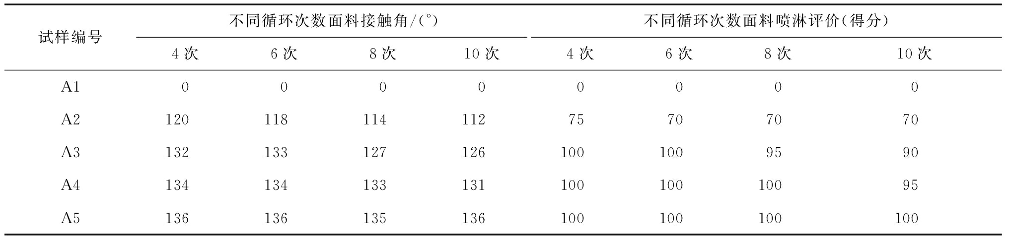

2.4 气候老化对面料防水性的影响
分别对A1~A5面料进行气候老化实验,气候老化实验循环次数对面料防水性的影响如表4所示。
表4 气候老化实验循环次数对面料防水性的影响
由表4可知,当三防助剂质量分数在3%以内时,面料防水性随气候老化循环次数增加轻微降低,但仍保留较好防水性;当三防助剂质量分数超过3%时,气候老化循环次数增加几乎不影响面料防水性。这可能是由于面料在气候老化循环高湿段时,三防助剂分子链亲水拒水段重新排布,亲水段翻转到外侧拒水段翻转到内侧,高温段时含氟段又不能完全回复到表面,因此经过反复气候老化循环后面料防水性能会有所下降;高质量分数的助剂处理后面料纱线上有更多的助剂残留,可以缓解气候老化循环导致的面料防水性的降低[11]。

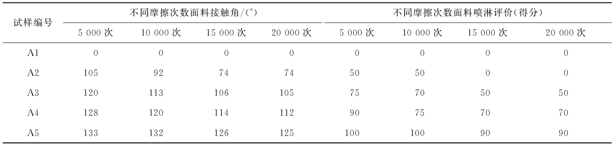

2.5 马丁代尔磨损对面料防水性影响
分别对A1~A5面料进行马丁代尔磨损实验,摩擦次数对面料防水性的影响如表5所示。
表5 马丁代尔摩擦次数对面料防水性的影响
由表5可知,随着马丁代尔摩擦次数的增加,面料的防水性先是大幅度降低,在摩擦次数达到15 000次时,防水性降低基本达到最大值;助剂质量分数低于1%时,摩擦5 000次后,面料防水性变得很差,仅具备一定静态防水性;助剂质量分数低于3%,摩擦15 000次后,面料的防水性变得很差,仅具备一定静态防水性;助剂质量分数高于5%时,磨损面料仍然具备一定防水性,且随着质量分数增加而增加,当助剂质量分数达到8%时能保证磨损后面料仍然具备优异的防水性。主要原因可能是,磨损会导致面料纱线表面“毛化”,且随摩擦次数增加“毛化”越严重,摩擦15 000次时纱线基本完全被毛纱包裹,继续磨损不会增加纱线周围毛纱密度,纱线“毛化”增加了面料表面的粗糙度,水更容易渗透,因此面料防水性会降低;当三防助剂质量分数达到较高时,助剂向面料的每根纱线渗透得更充分,磨损时纱线“毛化”产生的纤维也被助剂所包裹,此时面料防水性仅会因为表面粗糙度增加而略有降低,仍然能保持较好防水性。
