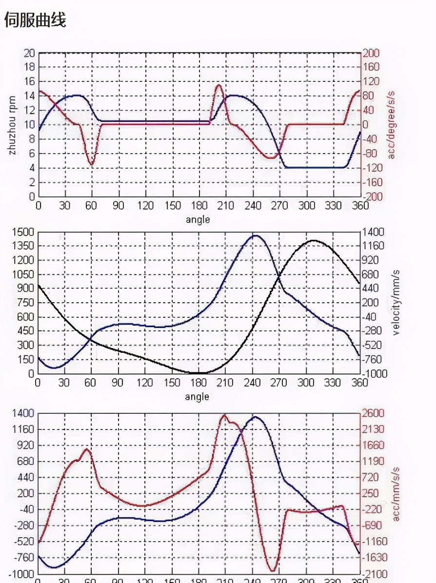

压力机为冲压生产的关键设备,机器人为自动传输的设备。目前自动化生产线为新建冲压标配,但部分工厂还使用人工上下料的原有旧设备。铝合金对于压力机的要求来说,主要体现在第一台。原先第一台为多连杆压力机,其中八连杆、六连杆较为普遍,随着伺服控制技术的应用,进口及国产大吨位伺服压力机也得到认可。近几年主机厂新建工厂中,涉及到铝合金生产的,都配备伺服压力机。伺服压力机主要优势为其曲线可控,即滑块速度曲线可控,尤其是拉延过程,速度可以控制在300mm/s以内,最低可以达到125mm/s,相较于传统压力机,速度降低约50%以上,拉延速度的降低给板料减薄过程中的材料流动提供充足的时间,有效提高了产品成形质量,这在我们现场也得到了充分的验证。

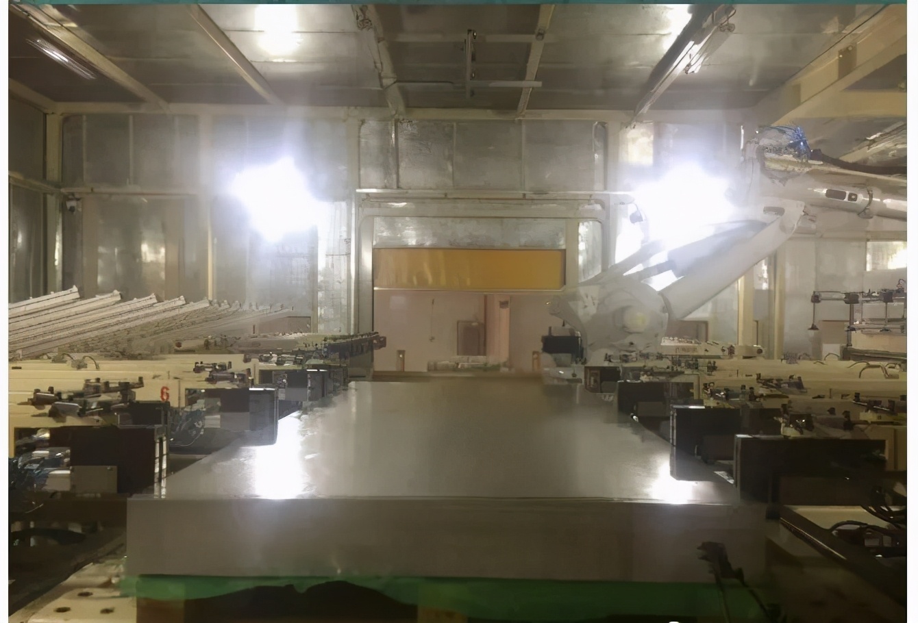

在自动传输设备中,除了机器人外,还有拆垛分张、传输皮带等辅助自动设备。相较于钢板,这一部分的影响最大,最直接。因为铝合金不能磁化的特性,拆垛分张设备不能使用传统的磁力分张,需要风刀和机械辅助组合结构共同完成,其中风刀为压缩空气快速喷射通过板料缝隙将板料分开,机械为齿状辅助抬高,根据不同的形状还需增加防跑偏等机构。另一种影响较大的设备为传输皮带,在线首拆垛后,通过皮带机传输至清洗涂油机处,再传输通过双料检测,最后达到对中区域,整个过程传输3次,目前效果最好的为真空吸附式皮带机,因我司设计为钢铝混合式,考虑到摩擦力、钢板的通用性等原因,设备采用原有磁性皮带。对于大型零件效果无问题,但小型零件由于皮带间隙过大,自重过小摩擦力减小的原因,容易出现跑偏现象。

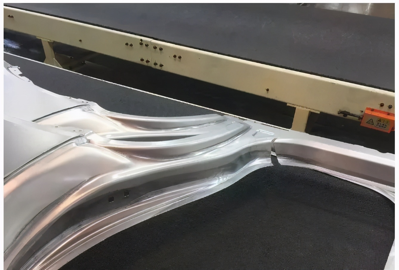

起吊容易变形

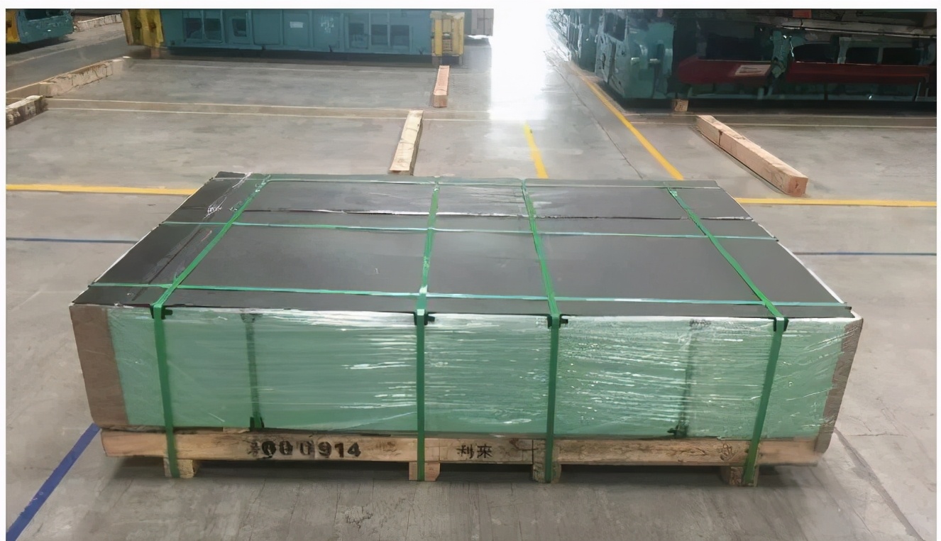

第三,防变形:在流转运输过程,频繁的移动容易使铝板变形,尤其在冲压线首上料过程,建议使用叉车上料,行车流转容易变形。

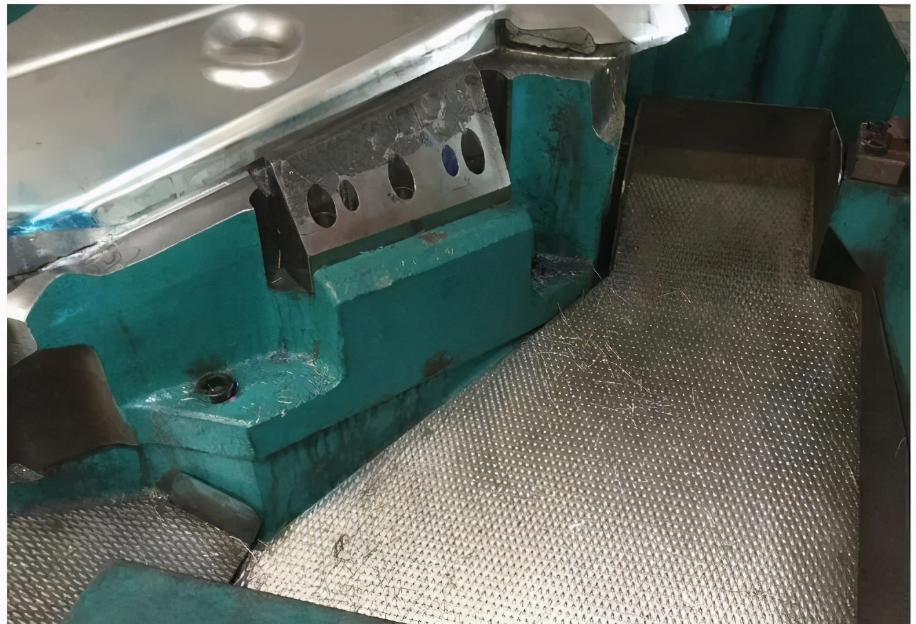

铝合金生产主要工艺方法和钢板是一致的,但细节方面需要特别设计,比如回弹量、刀口间隙值、定位孔尺寸等,主要针对回弹、铝屑、孔变形等问题。检测方法还是采用传统人工判断,以眼看、手摸、油石等手段,随着科技的发展,视觉或扫描等设备的不断完善,相信未来可以实现自动检测。

从节拍及稳定性方面,传输设备优先推荐单臂机械手,其次双臂机械手。由于各方面原因,我们选用机器人,节拍7~11spm,单臂机械手可以达到9~13spm,双臂机械手可以达到10~15spm,还有一些更加优秀的,根据自己的规划产量及投入资金选择。拆垛分张要充分考虑板料形状、尺寸,做好防跑偏、分张效果等方面的验证,保证分张的效果,建议气刀和机械组合使用;皮带机强烈要求带真空吸附式皮带,钢铝通用性好,传输稳定。

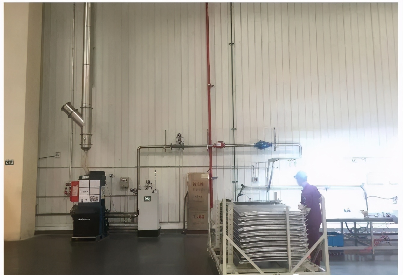

铝合金板的返修率高于钢板,返修过程会产生大量铝粉,属于易爆危险区域,所以需要专业的除尘设备,建议选择湿式除尘设备,并做好安全、环评等的设计。
