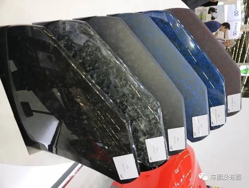

HRC在2019 JEC World上展出的CF-SMC制品
(该系列产品入围了2019年的JEC Innovation奖项,并且荣获了2019年度金辑奖 “十大创新技术”奖项)

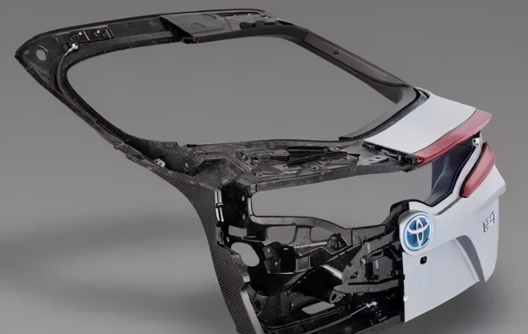

丰田普锐斯插电式混动车后尾门内板

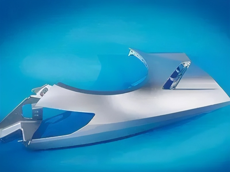

汽车右翼子板(低密度SMC制品)

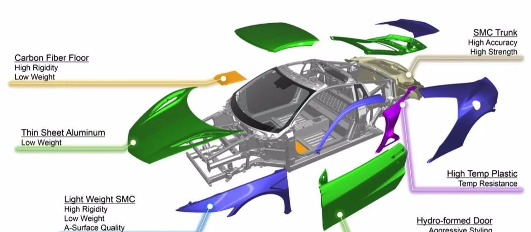

一款应用了大量轻质高强复合材料的车型
Acura NSX设计人员为外部车身使用了大量轻质复合材料,挡泥板和行李箱盖采用SMC制品, 多材料车身空间框架结构采用了轻质铝合金与低密度SMC外板共同打造,并且该车型在内饰、覆盖件上均有应用碳纤维制品。
