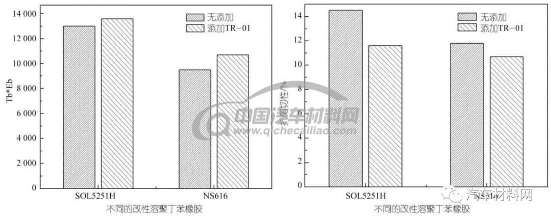

轮胎厂中使用的白炭黑主要是比表面积为115]轮胎厂中使用的白炭黑主要是比表面积为115]随着白炭黑用量的增加,胎面胶的滚动阻力逐渐升高,同时抓着性能会改善,所以在新能源汽车轮胎胎面配方中白炭黑的用量需要控制在较低的用量,一般为50~60份。白炭黑用量的减少将会引起门尼黏度升高、热撕裂变差和轮胎花纹崩花等一系列的问题,这就需要进行配方的优化调整,比如添加其他无机填料来代替白炭黑、添加少量的抗撕裂树脂和添加抗撕裂改性剂等。在100份r 改性溶聚丁苯橡胶(SOL5251H或NS616)和60份 SIL165MP的新能源汽车胎面配方中添加2.5份抗撕裂改性剂TR-01后硫化胶的抗张积(拉伸强度乘以扯断伸长率)、单缺口撕裂强度和耐切割性能都有了明显的提升(如图3)。
图3 抗撕裂改性剂TR-01对抗张积和耐切割影响
