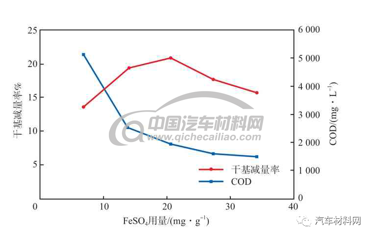

在H2O2用量为0.6 g/g、反应温度为80 ℃、反应时间为3 h的条件下,FeSO4用量对干基减量率和废液COD的影响见图1,FeSO4用量对产物含水率和湿基减量率的影响见图2。由图1可见:随着FeSO4用量的增加,干基减量率先升高后降低;FeSO4用量为20.5 mg/g时,干基减量率最高。这是因为溶液中Fe2+浓度过高导致H2O2分解反应和液相中氧化反应过快,羟基自由基在固液相界面的氧化降解作用并不充分。另外,随FeSO4用量增加,废液COD不断降低也说明H2O2主要参与了液相中的氧化反应。
图1 FeSO4用量对干基减量率和废液COD的影响

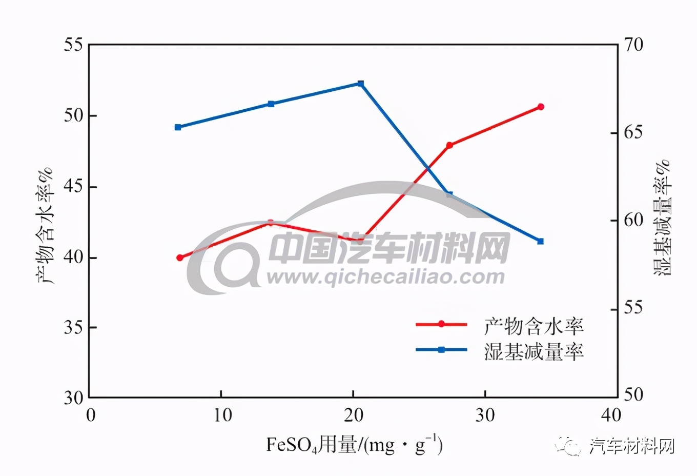

由图2可见:当FeSO4用量小于20.5 mg/g时,产物含水率均较低;当FeSO4用量增加到27.3 mg/g时,产物含水率明显升高,这是因为FeSO4用量较大时,Fenton氧化产生的铁泥较多,沉积在固相表面,从而影响了产物的脱水性能[17]。在FeSO4用量为20.5 mg/g时,湿基减量率最高。综合考虑,本实验选择FeSO4用量为20.5 mg/g较适宜。
图2 FeSO4用量对产物含水率和湿基减量率的影响

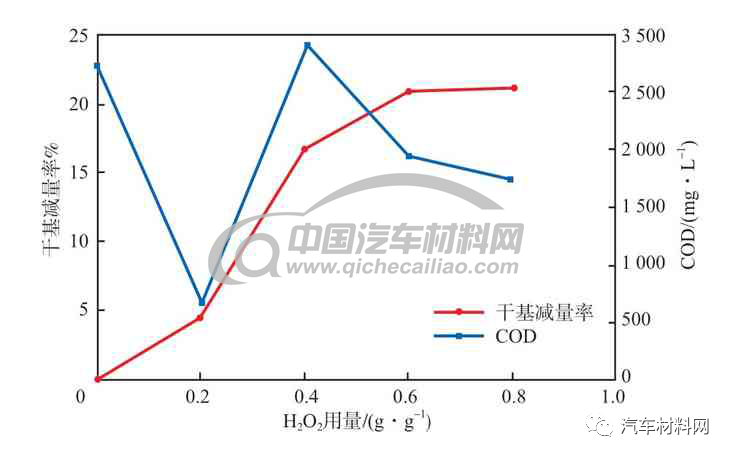

在FeSO4用量为20.5 mg/g、反应温度为80 ℃、反应时间为3 h的条件下,H2O2用量对干基减量率和废液COD的影响见图3,H2O2用量对产物含水率和湿基减量率的影响见图4。由图3可见:随着H2O2用量的增加,干基减量率不断提高,说明漆渣固体的减量依赖于H2O2的氧化降解作用。废液COD的变化较复杂,理论上,干基减量率越高,溶解到水相中的固体越多,废液COD越大,但溶解到水中的有机物会进一步被H2O2降解。当H2O2用量为0.2 g/g时,H2O2主要参与水相中的氧化反应,所以废液COD较低,只有657 mg/L;当H2O2用量达到0.4 g/g时,干基减量率明显提高,但H2O2不足以降解水中的有机物,所以废液COD反而升高,进一步增加H2O2用量有利于降低废液COD。

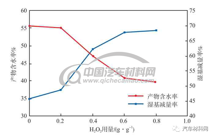

由图4可见:随着H2O2用量的增加,湿基减量率明显提高,产物含水率呈下降趋势;当H2O2用量为0.6 g/g时,产物含水率和湿基减量率分别为41.0%和67.9%;继续增加H2O2用量,产物含水率和湿基减量率变化不明显,且在测定COD时,发现H2O2用量为0.8 g/g的实验废液中,H2O2有残留[18]。故本实验适宜的H2O2用量为0.6 g/g。
图4 H2O2用量对产物含水率和湿基减量率的影响

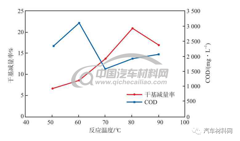

在FeSO4用量为20.5 mg/g、H2O2用量为0.6 g/g、反应时间为3 h的条件下,反应温度对干基减量率和废液COD的影响见图5,反应温度对产物含水率和湿基减量率的影响见图6。
图5 反应温度对干基减量率和废液COD的影响
由图5可见:当反应温度从50 ℃提升到80 ℃时,干基减量率不断提高,说明温度提高有利于固液相界面的传质传热,促进了漆渣中固体的溶解;但当温度达到 90 ℃时,干基减量率反而下降,这是因为温度过高,H2O2分解加快,有研究表明90 ℃是H2O2分解速率变化的一个拐点[19]。由图5还可见:当反应温度为50 ℃和60 ℃时,废液COD偏高,原因是H2O2的分解速率和氧化反应速率都较慢,导致H2O2大量残留;当反应温度升至70 ℃到90 ℃时,H2O2无明显残留, 70 ℃时H2O2分解最少,利用率最高,因而废液COD最低。

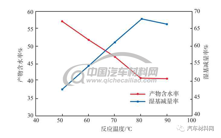

由图6可见:随着反应温度的升高,产物含水率不断下降,说明高温有利于H2O2破坏漆渣表面的结构,降解某些高黏性物质,从而提高产物的脱水性能;由于在80 ℃时湿基减量率达到最高,故本实验选择反应温度为80 ℃较适宜。

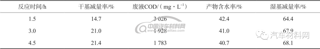

在FeSO4用量为20.5 mg/g、H2O2用量为0.6 g/g、反应温度为80 ℃的条件下,反应时间对各项指标的影响见表1。由表1可见:随着反应时间的延长,干基减量率和湿基减量率均有所提高,废液COD也逐渐降低,符合Fenton氧化反应的一般规律[20]。综合考虑,反应时间为3.0 h已满足Fenton试剂处理漆渣的要求,故本实验选择反应时间为3.0 h较适宜。

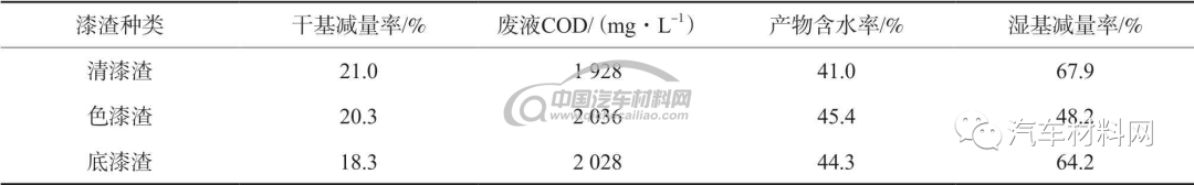

在FeSO4用量为20.5 mg/g、H2O2用量为0.6 g/g、反应温度为80 ℃、反应时间为3 h的最优条件下,清漆渣、色漆渣和底漆渣3种漆渣的Fenton试剂处理效果见表2。由表2可见:3种漆渣的干基减量率均为20%左右,说明不同漆渣固体中可降解的部分大致相同;3种漆渣处理后的废液COD均为2000 mg/L左右,说明不同漆渣原料本身的差异未对液相氧化反应产生太大的影响,废液COD仍较高,需进一步生化处理;清漆渣和底漆渣的湿基减量率分别为67.9%和64.2%,而色漆渣由于原料含水率较低,故湿基减量率低一些,为48.2%;清漆渣、色漆渣和底漆渣3种原料直接过滤后的含水率分别为55.7%、47.7%和54.8%,与表2中Fenton试剂处理后产物含水率比较,清漆渣产物的脱水性能明显提升,色漆渣和底漆渣产物的脱水性能略有提升,总体而言,由于Fenton试剂可以破坏漆渣的胶束结构[21],使结合水转化为游离水,故脱水性能均有一定程度的提高。漆渣产物中含水率的降低也有利于减少焚烧中能量的消耗。

表2  3种漆渣的Fenton试剂处理效果

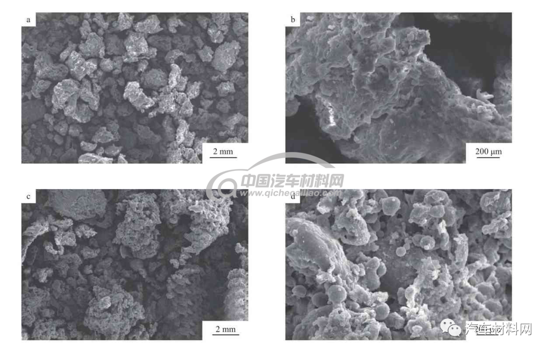

清漆渣原料和经Fenton试剂处理后产物的SEM照片见图7。
由图7a和图7c可见:Fenton试剂处理后的产物与经机械粉碎的原料粒径相似;原料颗粒棱角分明,表面相对平整;产物颗粒球形度高,表面粗糙。产物在燃烧时与氧气有更大的接触面积,作为固体燃料时燃烧更充分。
由图7b和图7d可见:产物颗粒内部形成了多孔结构,较为疏松;而原料内部紧实。这可能是由于Fenton试剂处理后,漆渣中原有的固化剂被降 解,产物烘干后保留了蓬松的结构。
图7 清漆渣原料(a,b)和经Fenton试剂处理后产物(c,d)的SEM照片

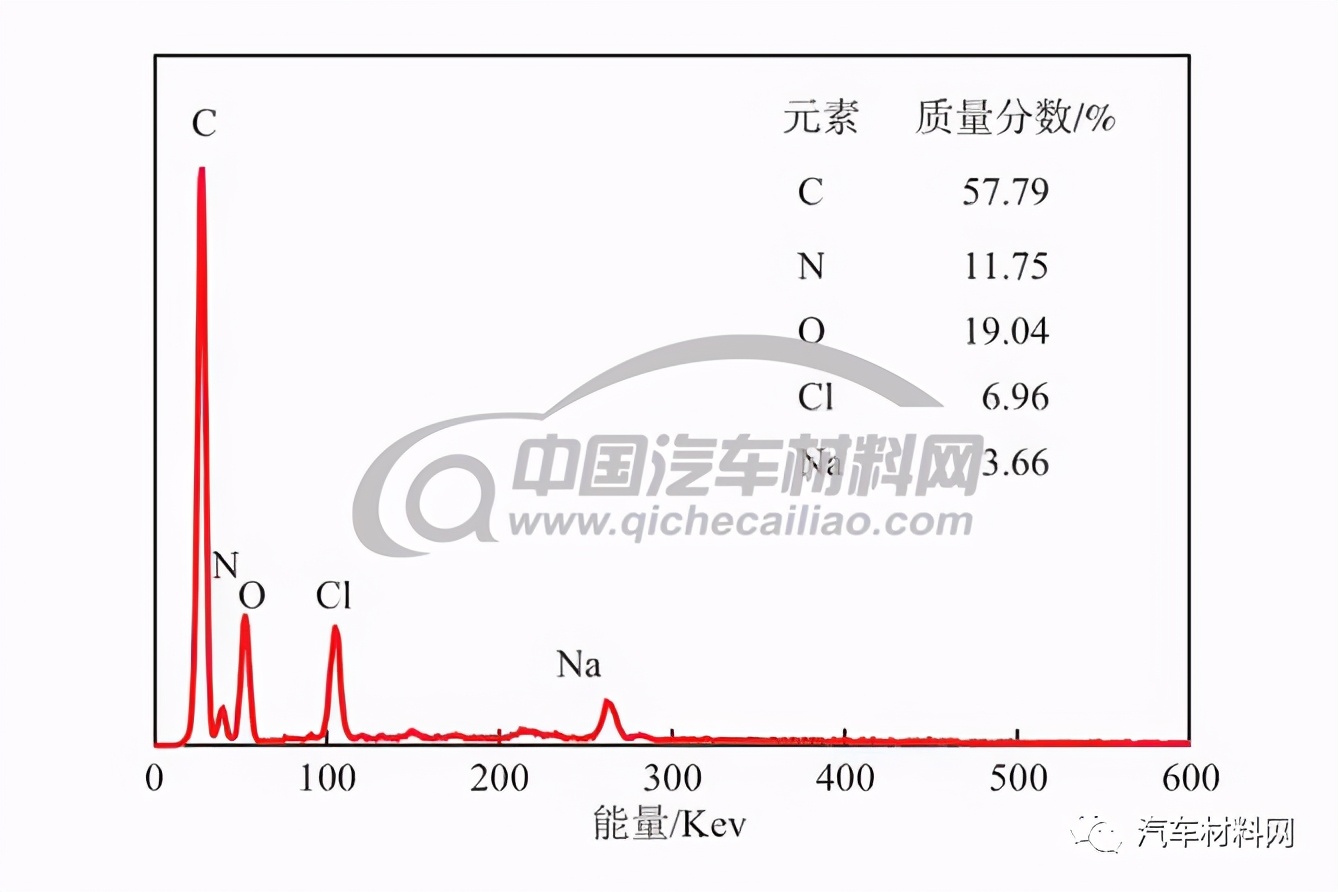

清漆渣原料的能谱图见图8。清漆渣原料和Fenton试剂处理后产物的有机元素分析结果见表3。由图8和表3可见,清漆渣原料中存在C、H、N、O、Na和Cl 6种元素(注:仅图8不能说明清漆渣原料中含H)。与原料相比,产物中 C、H和O元素的含量增加,N元素含量减少,说明漆渣中一些高含氮物质(如氨基树脂)被氧化降解为小分子释放到水中,从而减少了产物中N元素的含量。原料和产物的H与C摩尔比、O与C摩尔比差异不大,说明漆渣的主体部分——高分子树脂受Fenton试剂的影响较小。
图8 清漆渣原料的能谱图

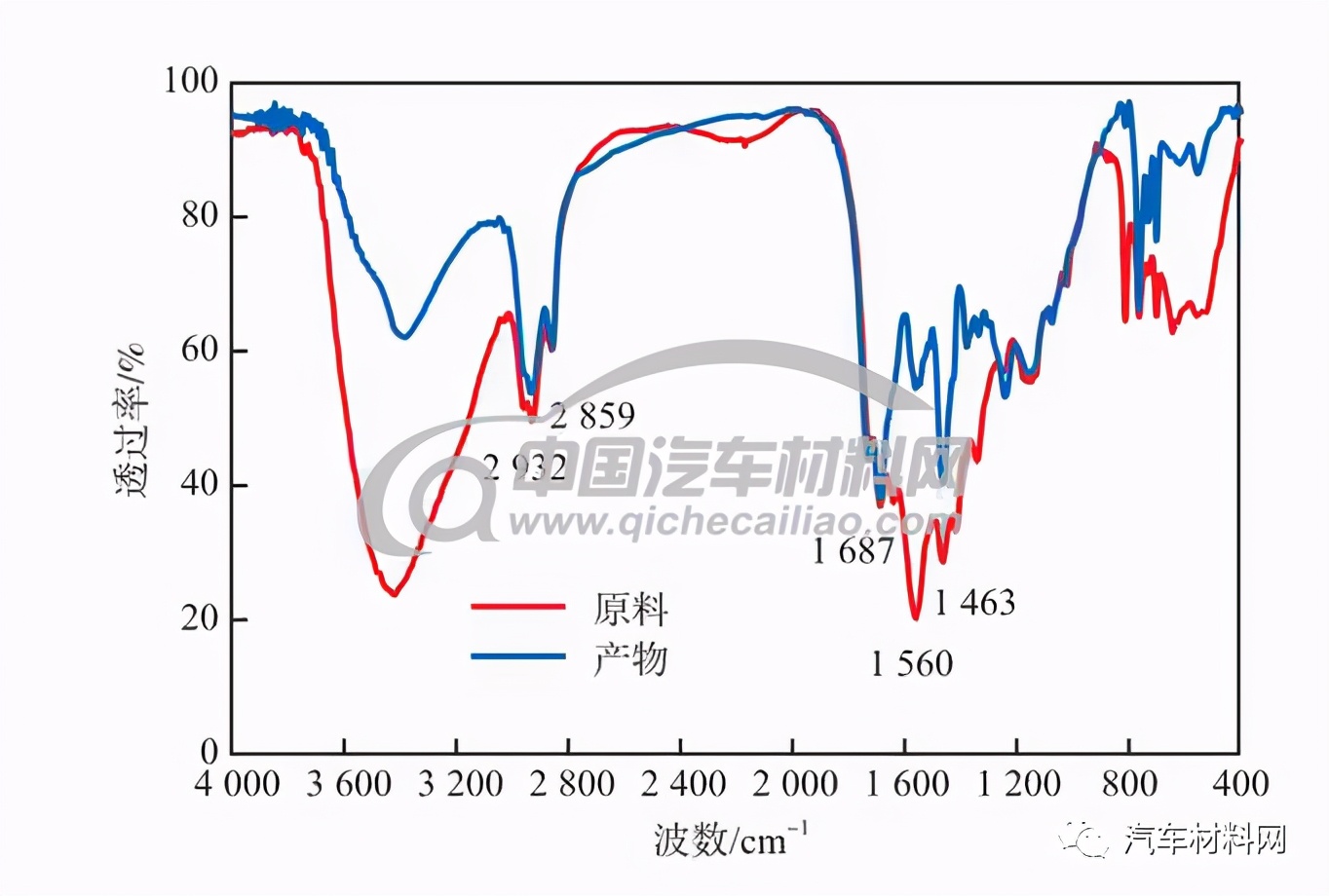

清漆渣原料和Fenton试剂处理后产物的红外光谱见图9。由图9可见:1560 cm-1处为羧酸盐羧基的反对称伸缩振动峰,产物的谱图中该峰明显减小,说明Fenton试剂降解了漆渣中含羧酸盐基团的物质;1687 cm-1附近的吸收峰可能包含酯羰基峰和酰胺羰基峰;2932,2859,1463 cm-1处的峰都与亚甲基的振动有关,这几个峰可以代表树脂主体,在处理前后峰强度变化不大,说明Fenton试剂没有对漆渣中的树脂主体产生较大的破坏。
