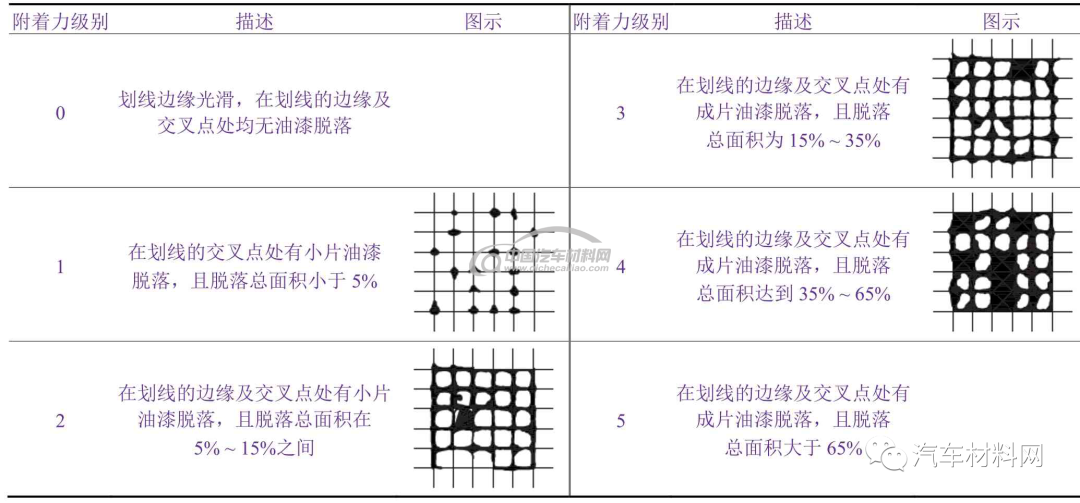

<span]划格法是保险杠油漆附着力的常规检测方法。该方法操作简便,判断标准明确,是主机厂日常监控的主要方法之一。一般按表1来判断附着力等级。

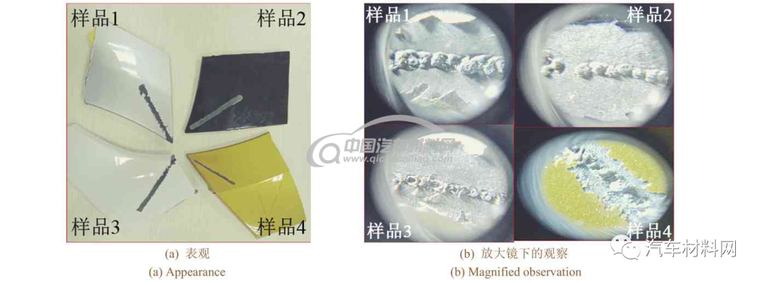

(2)](2)](3) 试验结果:除油漆涂层剥落外,毛坯材料本身也因冲击而破损,如图3所示。
(4)](4)]总结:此方法不适用于测试材质较软的PP保险杠的油漆附着力。经验证,此方法只适合于底材为金属(如铁、铝)、ABS的涂层附着力测试。
图3 4种PP涂漆样品按试验方法一高压冲洗后的状态
Figure 3 Surface states of four coated PP samples after high-pressure water flushing test following the procedure of method I

(3)](3)](4) 试验结论:经高压冲洗后,样品1的油漆附着力最佳。样品2的附着力次之,样品4的附着力最差(油漆脱落面积最大)。
总结:此试验方法可有效评价保险杠油漆的附着力。样品1除附着力最佳外,还显示其本身的材质较软,油漆涂层是伴随着毛坯材料脱落的。其他3个样件的涂层从毛坯表面脱落。

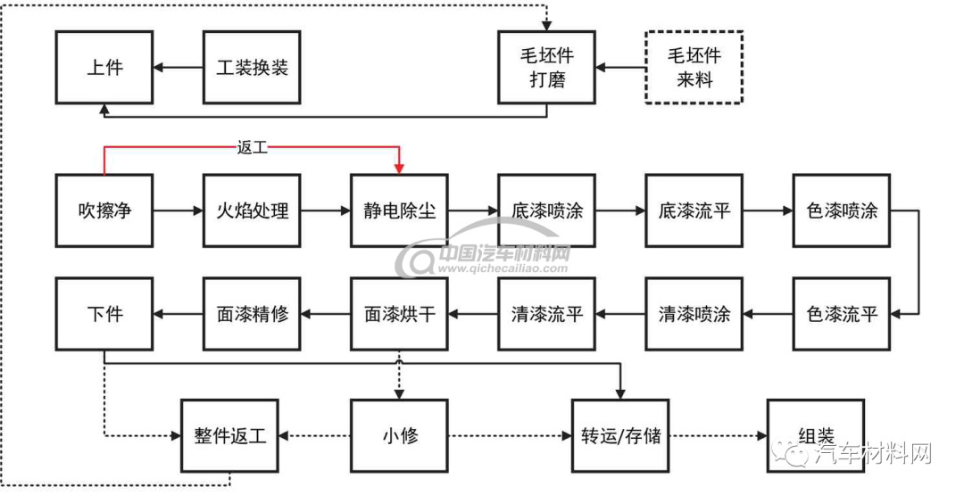

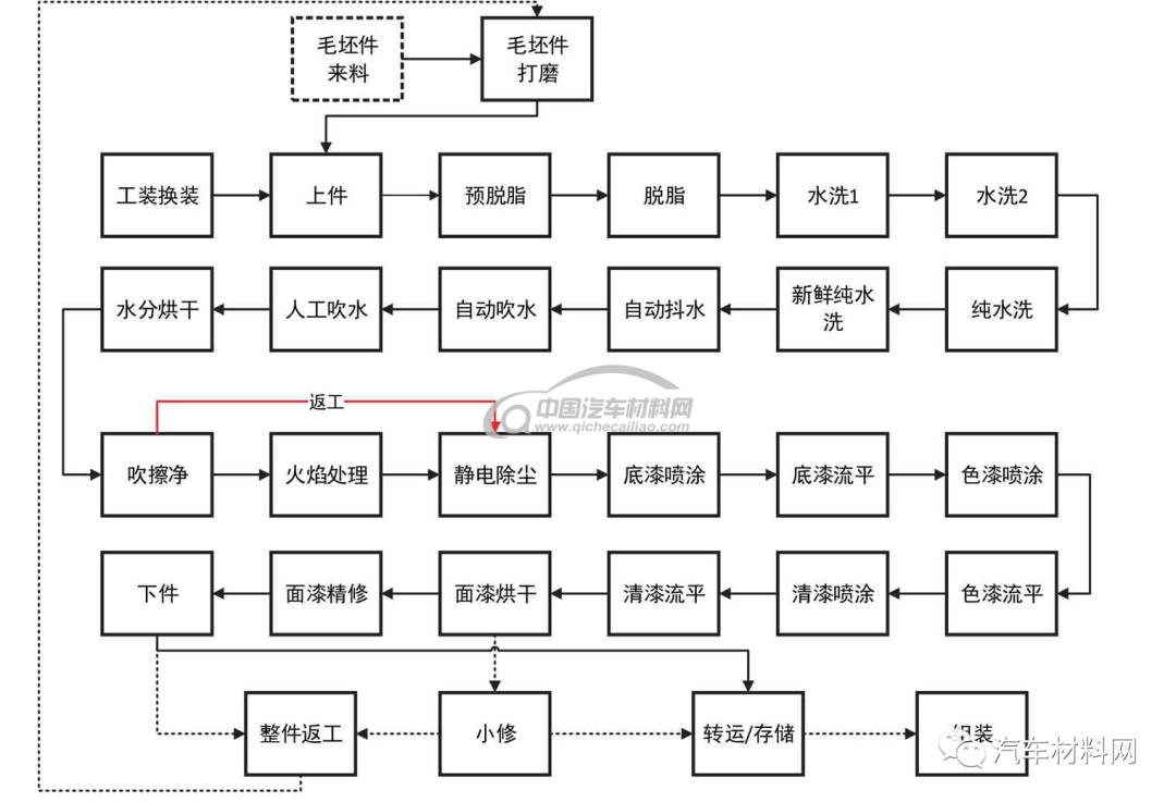

<span]汽车保险杠涂装工艺一般采用2种方式。一种是目前应用较多的包含前处理的涂装工艺方式,如图5所示;另一种是免前处理的涂装工艺方式,如图6所示。
图5 含前处理的涂装工艺
Figure 5 Painting process including pretreatment
图6 不含前处理的涂装工艺
Figure 6 Pretreatment-free painting process

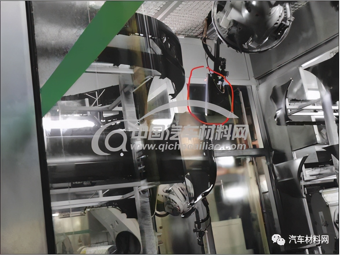

涂装前处理(见图8)可有效去除保险杠表面的脱模剂、油污、灰尘等杂物,是消除涂层表面颗粒、缩孔,保证油漆附着力的基本工艺方法。但经试验,前处理工艺对PP塑件表面张力的提升基本无作用(见表2),采用手工擦拭也无作用(见表3)。所幸的是,所有样品的表面张力都符合≥26]涂装前处理(见图8)可有效去除保险杠表面的脱模剂、油污、灰尘等杂物,是消除涂层表面颗粒、缩孔,保证油漆附着力的基本工艺方法。但经试验,前处理工艺对PP塑件表面张力的提升基本无作用(见表2),采用手工擦拭也无作用(见表3)。所幸的是,所有样品的表面张力都符合≥26]火焰处理工艺(见图9)用于调整PP塑料的表面张力,在高温下使塑料表面的大分子发生氧化反应,产生极性基团,改变表面分子聚集的结构形态,使水基覆盖膜附着在塑料表面上,实现提高PP塑料表面张力的目的。
图9 火焰处理照片
Table 9 Photo of flame treatment
从表4可以看出,在相同参数(温度1]从表4可以看出,在相同参数(温度1]根据表4可知,火焰处理工艺可有效提升PP保险杠的表面张力,但不同配方的PP件在火焰处理后的提升结果差别很大。另外,为保证PP保险杠火焰处理效果,还需注意以下几点:
