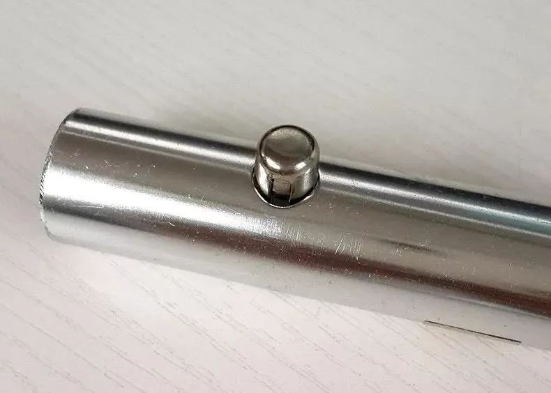

01
   镀锌
定义:镀锌是指在金属、合金或者其它材料的表面镀一层锌以起美观、防锈等作用的表面处理技术。
特点:成本低,防腐蚀一般,颜色为银白色。
应用:螺丝钉、断路器、工业用品等。
白锌
彩锌

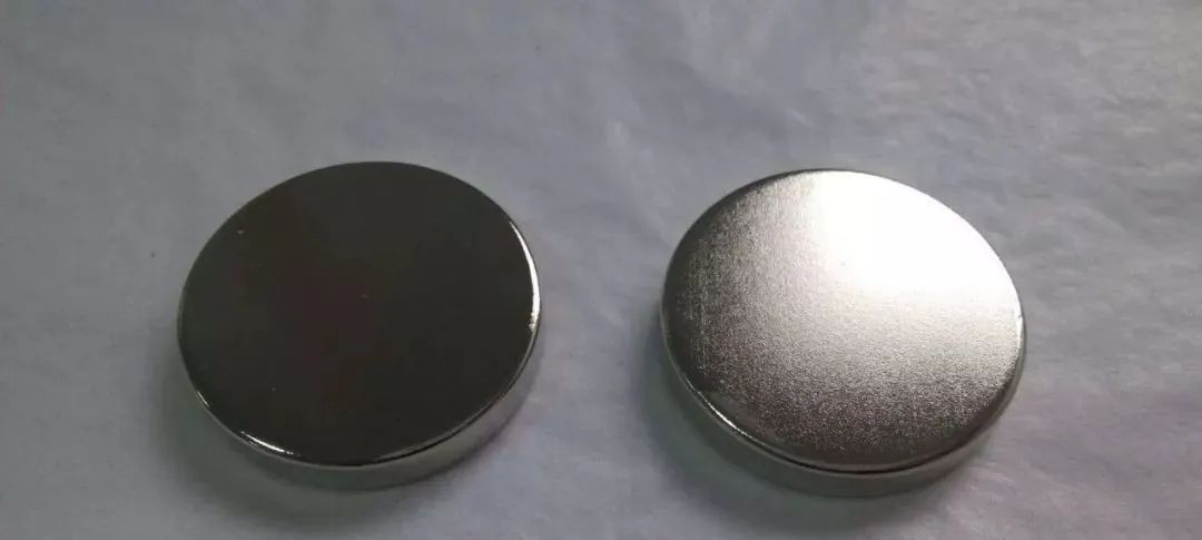

   镀铬
定义:铬是一种微带蓝色的亮白色金属,通过电解或化学方法在金属或某些非金属上镀上一层铬的方法,称为镀铬。
特点:镀铬有两种,第一种是起装饰作用,外表光亮、耐磨擦性能较好,防锈能力不如镀锌,优于氧化;第二种是增加金属零件的硬度、耐磨性等,这是零件的功能性。
应用:家电、电子等产品上的的光亮装饰件,工具,水龙头等。
04
  三种电镀的区别
1:镀铬主要是提高表面硬度,美观,防锈。铬镀层具有良好的化学稳定性,在碱、硫化物、硝酸和大多数有机酸中均不发生作用,但能溶于氢卤酸(如盐酸)和热的硫酸中。因铬不变色,使用时能长久保持其反射能力而优于银和镍。工艺一般都是电镀。
2:镀镍主要是耐磨,防腐蚀,防锈,一般厚度较薄,工艺的话分电镀和化学两类。
3:镀锌主要是美观 防锈。zn是活泼金属,能与酸反应,所以耐腐蚀性较差,是三种中最便宜的。
成本方面:镀铬最贵,镍其次,锌最便宜,其中还要区分挂镀、滚镀等。挂镀贵,滚镀便宜。
通过颜色区分
镀铬亮白色,镀镍有一点发黄,镀锌银白色(其实还有彩锌,灰锌,亚光铬,亮光铬,白镍,黑镍等等,说的越多更是傻傻分不清楚)
