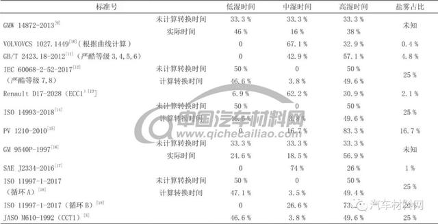

循环腐蚀试验中,各阶段之间(如潮湿、干燥、盐雾等)的转换时间对于腐蚀速度有显著影响,以上的转换过程涉及到温湿度的变化,本文主要以湿度为例进行分析,恒定温湿度环节的湿度通常处于50~70]循环腐蚀试验中,各阶段之间(如潮湿、干燥、盐雾等)的转换时间对于腐蚀速度有显著影响,以上的转换过程涉及到温湿度的变化,本文主要以湿度为例进行分析,恒定温湿度环节的湿度通常处于50~70]如图3(a)所示,我们以GMW 14872-2013标准[9]为例,计算了不同转换时间所得到的低、中、高湿度阶段的时间占比。理想曲线为假设各阶段之间可以迅速发生转换,不存在过渡,绘制依据为标准规定的各阶段时间(图2(a))。在实际实验中,由于箱体差别和人工操作等问题,各阶段的转换存在延时。在周边阶段的8 h内,根据试样在车内安装位置的不同,设置了不同次数的盐雾喷淋,每次喷淋都要求样品表面完全湿润,这通常需要3~5 min的时间。在喷淋结束后重新进入周边阶段时,湿度需要从95~100 %RH重新下降至45 %RH左右。我们以该标准中最常用的每个周边阶段进行4次喷淋为例(每2 h喷淋一次,第一次喷淋为周边阶段开始时),每次喷淋后,在试验箱的调节下,需要约1.2 h的时间才可以使试验箱内的湿度重新达到45 %RH,在每个过渡阶段,湿度基本呈线性变化。本标准中对从周边阶段进入冷凝阶段和从冷凝阶段进入干燥阶段的时间进行规定:周边阶段和冷凝之间的转换时间不高于1小时,冷凝和干燥阶段的转换时间不高于3 h。如图2(b)所示为典型的周边阶段进行四次喷淋的湿度时间变化曲线。我们将理想曲线(图2(a))与实际试验曲线(图2(b))进行对比得到图3(b),图3(b)中的阴影部分即为两者在各湿度环节所占时长的差别。通过计算,我们得到在理想情况下的低湿度、中湿度、高湿度阶段的时间比为1:1:1,分别占总时长的33.3 %(不计算周末时间);在实际情况下(以周边阶段进行四次喷雾计算),低湿度、中湿度、高湿度阶段的时间比为0.46 :0.16 :0.38,即分别占总时长的46 %、16 %、38 %(图3(a))。两种情况下的高湿度环节时间占比差别较小,在低湿度和中湿度环节的时间占比上存在较大差别,在图3(b)中的直观表现为两条曲线不重合的阴影部分的主要面积集中在中湿度区域。随过渡时间的延长,中湿度阶段的占比下降而低湿度阶段的时间占比增加。由于在循环盐雾试验中,对腐蚀加速结果其主要作用的是中湿度和高湿度环节,因此转换时间的延长所导致的中高湿度环节所占时长的缩短不利于实现循环盐雾试验加速腐蚀的目的。除此之外,研究表明,腐蚀在不同湿度下和交变条件下的进展速度和腐蚀形貌存在较大差别。因此缩短各阶段之间的转换时间可有效实现加速试样腐蚀进程的目的,控制试验进程。除GMW 14872-2013标准外,我么也计算了GM 940P-1997标准的实际低中高湿度时间占比和理想值差别,见表1,计算结果同样证明,转换时间的延长对于中湿度阶段的影响较大。

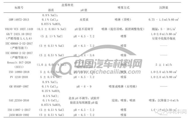

进一步分析早期循环盐雾标准和21世纪以来循环盐雾标准中与湿度参数设计相关的要求,包括低中高湿度环节的时间占比、各标准的发布时间等,具体结果见表1、表2和图1。按时间轴分析,最初的循环盐雾标准中主要包含了高湿度和低湿度环节,未考虑中湿度环节对试样腐蚀的影响。21世纪后发布的循环腐蚀标准中具有以下两个特点:①中湿度环节的时间占比不断增加,中湿度和高湿度环节的总时长占比增加,目前常用于涂层材料耐腐蚀能力的评估[19]。②对各阶段的转换时间提出了严格要求,并建议在一个循环腐蚀试验箱中完成全部试验。早期的循环盐雾标准支持换箱操作,即在盐雾试验箱中完成盐雾试验,在温湿度环境箱中完成温湿度交替变化的试验。但在各阶段的转换中存在由于人为因素和外界环境因素导致的温湿度变化速度的不确定性,使循环腐蚀试验的重复性和可信度下降。在后期的循环腐蚀标准中,如VOLVO]进一步分析早期循环盐雾标准和21世纪以来循环盐雾标准中与湿度参数设计相关的要求,包括低中高湿度环节的时间占比、各标准的发布时间等,具体结果见表1、表2和图1。按时间轴分析,最初的循环盐雾标准中主要包含了高湿度和低湿度环节,未考虑中湿度环节对试样腐蚀的影响。21世纪后发布的循环腐蚀标准中具有以下两个特点:①中湿度环节的时间占比不断增加,中湿度和高湿度环节的总时长占比增加,目前常用于涂层材料耐腐蚀能力的评估[19]。②对各阶段的转换时间提出了严格要求,并建议在一个循环腐蚀试验箱中完成全部试验。早期的循环盐雾标准支持换箱操作,即在盐雾试验箱中完成盐雾试验,在温湿度环境箱中完成温湿度交替变化的试验。但在各阶段的转换中存在由于人为因素和外界环境因素导致的温湿度变化速度的不确定性,使循环腐蚀试验的重复性和可信度下降。在后期的循环腐蚀标准中,如VOLVO]目前循环腐蚀标准中常见的盐雾阶段以氯化钠为主要腐蚀因子,表3中列出了我们分析的标准中使用的盐溶液的种类,其浓度多分布在0.5 %至5 %的范围内。这与地球上海水中NaCl浓度(1~4.1 %)相一致。研究表明,腐蚀的发生需要氧气、离子、水分三方面的作用,三种因素互相制约和影响,共同推进腐蚀的发生[20,21]。图4为腐蚀的进展速度与氯化钠溶液浓度的关系,离子的浓度与腐蚀速度不呈线性关系,在3.5 %左右的氯化钠溶液中,腐蚀速度最快[22]。当浓度继续升高时,溶液中的氧气含量下降,出现高浓度氯离子抑制腐蚀的现象,腐蚀速度下降,而氯离子浓度的降低也会导致电化学反应中反应物浓度下降,腐蚀速度下降。通过曲线可看到,腐蚀效应在氯离子浓度较低(接近0)时也可发生。
在循环盐雾标准中,除改变溶液中氯化钠的浓度,还可改变盐溶液的种类,如GMW]在循环盐雾标准中,除改变溶液中氯化钠的浓度,还可改变盐溶液的种类,如GMW]目前常见的盐雾的喷液方式有三种,分别为喷雾、喷淋和浸渍。喷雾的量较小,沉积量通常在1-2ml/h范围内,喷淋通常以顶喷的方式进行,如标准GMW 14872-2013和VOLVO VCS 1027,1499,部分标准还会建议调整顶喷的角度,目的是使试样受到均匀喷淋。浸渍较少见,主要出现在早期的循环腐蚀试验标准中如SAE J2334-2016(早期为1998版)。

与传统盐雾标准不同,循环盐雾标准大多根据实际的使用环境对不同部位的汽车部件适用的循环种类和循环次数制定了相应的要求,如标准IEC]与传统盐雾标准不同,循环盐雾标准大多根据实际的使用环境对不同部位的汽车部件适用的循环种类和循环次数制定了相应的要求,如标准IEC]除离子、温度、湿度可引起腐蚀外,在车辆的实际使用中,还受到其他多种复合因素的影响,如底盘受到的碎石冲击、车辆在粉尘环境行驶等因素均会改变腐蚀进展速度。在部分循环腐蚀标准如GMW 14872-2013在周边环节中也加入了复合因素的影响,实际测试时根据情况选用,从而更加真实的模拟实际环境的腐蚀情况。ISO 11997-2:2013在试验条件中加入了光照的影响,可以选择特定辐照度的紫外、氙灯模拟日光[23]。
