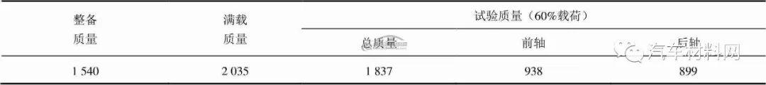

整车装载质量按企业给定的最大装载质量的60%,汽车载荷应均匀分布,其比例符合GB/T]整车装载质量按企业给定的最大装载质量的60%,汽车载荷应均匀分布,其比例符合GB/T]试验样车按照GB/T 12534—1990进行磨合。试验车进行调整维护,在试验车辆上面安装电源切断开关并且配备灭火器(防腐式),试验样车燃油加注量不超过油箱容积的一半。
表1 车辆装载质量参数 kg
QC/T]QC/T]首先对试验样车进行预破坏处理,以70 km/h的车速跟随前车(4WD)行驶通过碎石路,车距保持在10 m左右,行驶20 km(图1)。在行驶过程中对试验车辆所有灯具进行保护,预破坏后用彩色不干胶标注破坏的部位并且拍照记录。
