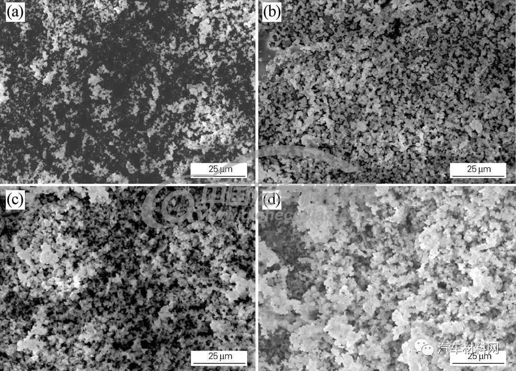

图1为沉积电位对MB15镁合金表面膜层显微形貌的影响,由于200 s时膜层覆盖较好,故选择该时间为沉积时间。由图1可以看出,当沉积电位为0.8 V时,MB15镁合金表面没有被SiO2粒子构筑的膜层完全覆盖,而当沉积电位升高至1.2 V时,MB15镁合金表面膜层较为蓬松且SiO2粒子构筑的膜层已完全覆盖基材;继续升高沉积电位至1.4 V时,MB15镁合金表面膜层中出现了SiO2粒子的团聚现象。可见,MB15镁合金表面薄膜覆盖率会随着沉积电位升高而逐渐增大,在沉积电位为1.2 V时得到了完全覆盖的蓬松膜层。
图1 沉积电位对MB15镁合金表面膜层显微形貌的影响
Fig.1 Effect of deposition potential on surface film layer morphologies of the MB15 magnesium alloy (a) 0.8 V; (b) 1.0 V; (c) 1.2 V; (d) 1.4 V

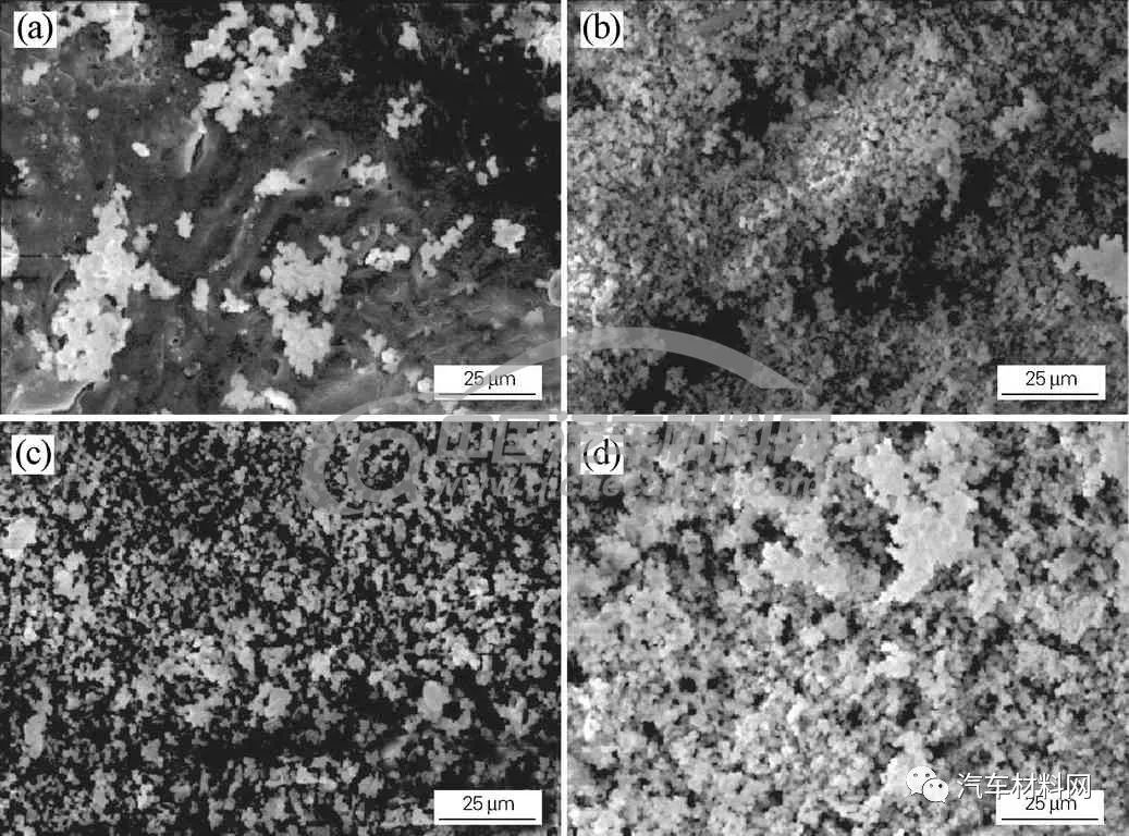

图3为沉积时间对MB15镁合金表面膜层显微形貌的影响,其中沉积电位为1.2 V。由图3可知,在较低的沉积时间下(30 s),MB15镁合金表面仅有少量SiO2粒子存在,并未形成完全覆盖的膜层;当沉积时间延长至120 s时,MB15镁合金表面膜层覆盖率增加,但是仍然未形成完全覆盖;当沉积时间为200 s时,MB15镁合金表面已经完全覆盖分布均匀的SiO2粒子;继续延长沉积时间至300 s,MB15镁合金表面膜层较为蓬松且局部出现SiO2粒子团聚现象。

图3 沉积时间对MB15镁合金表面膜层显微形貌的影响
Fig.3 Effect of deposition time on surface film layer morphologies of the MB15 magnesium alloy
(a) 30 s; (b) 120 s; (c) 200 s; (d) 300 s

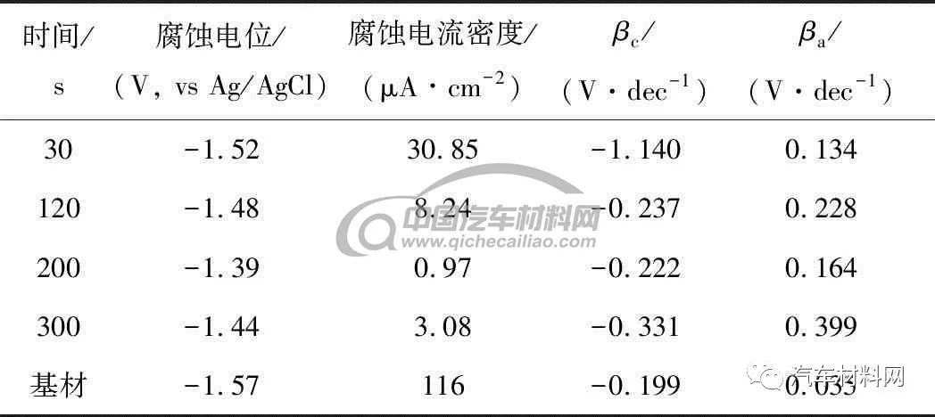

图5为MB15镁合金表面膜层的极化曲线,其中,沉积电位为1.2 V、沉积时间在0~300 s,表1中列出了相应地极化曲线拟合结果,其中βa和βc分布表示阳极和阴极塔菲尔斜率[13]。与MB15镁合金基材相比可知,经过电沉积后膜层的腐蚀电位都发生了正向移动,腐蚀电流密度明显减小,且在沉积时间为200 s时取得腐蚀电位最大值(-1.39 V)和腐蚀电流密度最小值(0.97 μA.cm-2)。依据反应材料腐蚀倾向的热力学参数(腐蚀电位)、反应材料腐蚀快慢的动力学参数(腐蚀电流密度)与材料耐腐蚀性能之间的对应关系可知[14],腐蚀电位越正则腐蚀倾向越小,而腐蚀电流密度越小则腐蚀反应速率越慢,可见,电沉积膜层的耐腐蚀性能都优于MB15镁合金基材,且当沉积时间为200 s时,MB15镁合金表面膜层具有最佳的耐腐蚀性能。

表1 MB15镁合金表面膜层的极化曲线拟合结果
Table 1 Polarization curve fitting results of surface film layer of the MB15 magnesium alloy

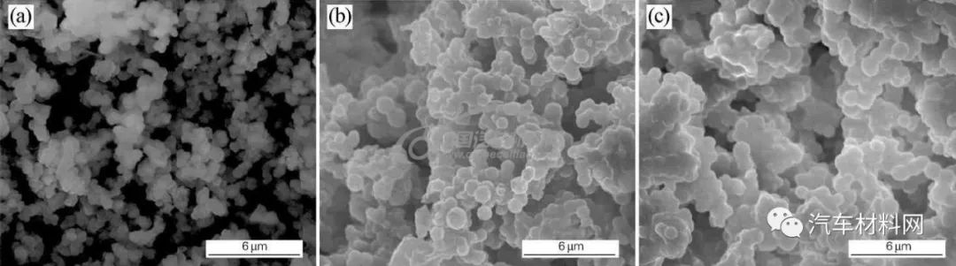

图6为CTAB添加剂对不同沉积时间的MB15镁合金表面膜层显微形貌的影响,其中沉积电位为1.2 V、沉积时间为30~200 s、CTAB浓度为0.1 mol/L。在较短沉积时间时(30 s),表面膜层还未完全覆盖MB15镁合金基材,直至沉积时间为120 s时形成完全覆盖、SiO2粒子均匀分布的有机硅烷膜,但是延长沉积时间至200 s时表面膜层中就已经发生了SiO2粒子局部团聚的现象。
图6 CTAB对不同沉积时间的MB15镁合金表面膜层显微形貌的影响
Fig.6 Effect of CTAB on surface film layer morphologies of the MB15 magnesium alloy with different deposition time

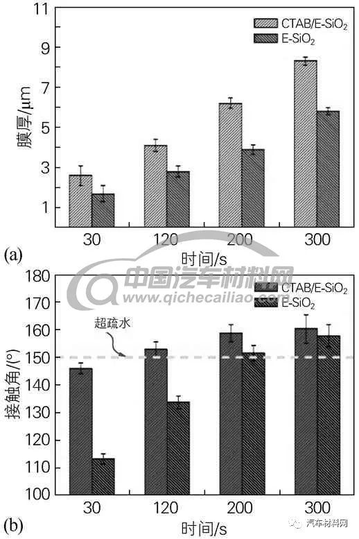

图7为添加CTAB前后MB15镁合金表面膜层厚度和疏水角的测量结果。由图7(a)可知,相同沉积时间下添加CTAB的有机硅烷膜(CTAB/E-SiO2)厚度要明显高于未添加CTAB的有机硅烷膜(E-SiO2),这也就说明添加CTAB有助于提高MB15镁合金表面有机硅烷膜的厚度,这主要是因为,一方面CTAB的加入使得电解液中CTA+离子浓度增加,从而提高了溶液导电率[15];另一方面,CTAB的加入还会促进正硅酸乙酯(TEOS)水解,从而有助于提升成膜速度并增加膜厚和进一步提升硅烷膜的疏水性能[16]。由图7(b)可知,相同沉积时间下添加CTAB的有机硅烷膜(CTAB/E-SiO2)疏水角要明显高于未添加CTAB的有机硅烷膜(E-SiO2),且添加CTAB的硅烷膜在沉积时间为120 s时就已经实现了超疏水特性(疏水角约为153°),这也就说明添加CTAB有助于提高MB15镁合金表面有机硅烷膜的疏水性能。
图7 添加CTAB前后MB15镁合金表面膜层厚度(a)和疏水角(b)的变化
Fig.7 Changes of surface film thickness (a) and hydrophobic angle (b) of the MB15 magnesium alloy before and after adding CTAB

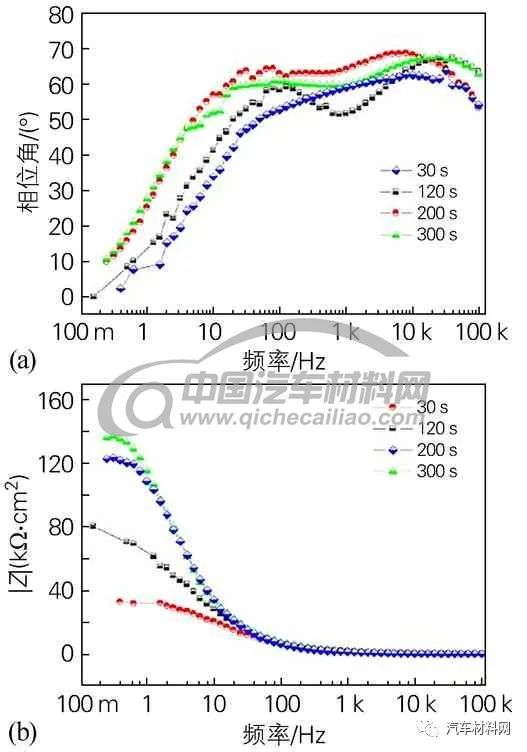

图9为添加CTAB的MB15镁合金表面膜层的电化学阻抗谱,其中沉积电位为1.2 V、沉积时间为30~300 s。
从图9(a)相位角图中可见,添加CTAB的MB15镁合金表面硅烷膜中出现了中频段时间常数和高频段时间常数,分别与硅烷膜/MB15镁合金基体之间的界面层以及硅烷膜的防护有关[18]。从图9(b)阻抗谱图中可见,当沉积时间从30 s增加至300 s时,硅烷膜的|Z|值从32.7×103 Ω·cm2逐渐增大至139.2×103 Ω·cm2,且当沉积时间从200 s增加至300 s时|Z|值增加幅度较小,这主要是MB15镁合金表面硅烷膜厚度会随着沉积时间延长而增加,且疏水性能不断增强[19],但是当沉积时间超过200 s时,硅烷膜表面疏水角变化较小造成疏水性能略有增加,相应地|Z|值变化不大,沉积时间为200 s时硅烷膜的耐腐蚀性能与沉积时间为300 s时相当。
图9 添加CTAB的MB15镁合金表面膜层的电化学阻抗谱
