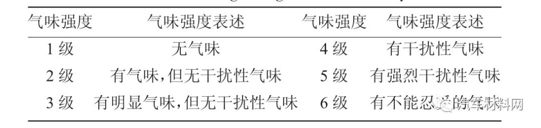

对车内材料、零部件进行气味评价是目前主机厂对气味进行管控的简单而有效的方法之一,根据评价结果进行相应的质量管控。VDA270规定将气味强度分为6个等级,见表1。将样品放置在密闭的容器中,在一定温湿度条件下老化后,由经过培训合格的气味评价人员对容器中样品散发出来的气味进行等级评定。
<span]对车内材料、零部件进行气味评价是目前主机厂对气味进行管控的简单而有效的方法之一,根据评价结果进行相应的质量管控。VDA270规定将气味强度分为6个等级,见表1。将样品放置在密闭的容器中,在一定温湿度条件下老化后,由经过培训合格的气味评价人员对容器中样品散发出来的气味进行等级评定。

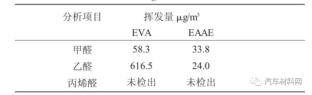

表2]采用涂附2,4-二硝基苯肼固体吸附剂的采样管,采集车内一定体积的空气样品,吸附空气中的醛和酮类化合物,在酸性介质中醛和酮类化合物与2,4-二硝基苯肼反应,形成稳定的腙衍生物,该反应具有高度特异性,用乙腈淋洗后,淋洗液用高效液相色谱分析[3]。分别对EVA空腔阻断材料和EAAE空腔阻断材料进行了醛酮挥发量的测定,见表3。结果表明,EAAE空腔阻断材料的甲醛、乙醛、丙烯醛挥发量极低。尤其是乙醛挥发量,是EVA空腔阻断材料的1/25。
表3 空腔阻断材料的醛酮挥发量
Table 3 The volatilization of aldehydes and ketones in cavity blocking materials

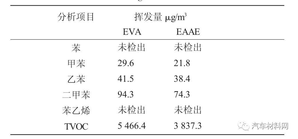

通过检测发现EVA空腔阻断材料的乙醛挥发量偏高,这是因为EVA树脂在含有光和热的联合作用下会发生Norrish]通过检测发现EVA空腔阻断材料的乙醛挥发量偏高,这是因为EVA树脂在含有光和热的联合作用下会发生Norrish]将待测的样品放入10L采样袋中,该采样袋本身不含有VOC,然后将密封的采样袋放入环境箱中在65℃下加热2h,用Tenax吸附管和采样泵进行采样,用Tenax采样管对袋子内的VOC进行吸附,利用热解析仪进行解析,GC-MS进行定量,该方法可以测定较低浓度的VOC,并且可以实现自动化。
表4 空腔阻断材料的苯系物及TVOC挥发量
Table 4 The benzene series and TVOC volatilization in cavity blocking materials
对EVA空腔阻断材料和EAAE空腔隔断材料分别进行了苯系物及TVOC的测定,见表4。结果表明,EAAE空腔阻断材料与EVA相比,都不含有苯、苯乙烯等物质,此外甲苯、乙苯、二甲苯及TVOC的挥发量也较EVA低。
<span]对EVA空腔阻断材料和EAAE空腔隔断材料分别进行了苯系物及TVOC的测定,见表4。结果表明,EAAE空腔阻断材料与EVA相比,都不含有苯、苯乙烯等物质,此外甲苯、乙苯、二甲苯及TVOC的挥发量也较EVA低。

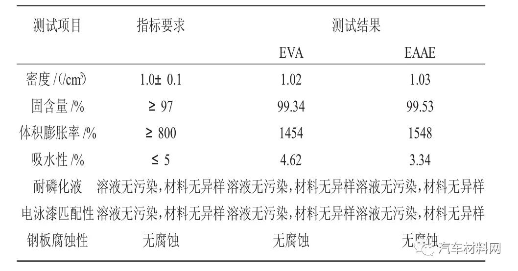

<span]表5是2种空腔阻断材料主要的性能测试结果,其中体积膨胀率通过排水法测定,EAAE空腔阻断材料的体积膨胀率达到1548%,吸水性3.34%,其他性能指标也满足空腔阻断材料的性能指标要求。可以通过注塑或挤出成型的方式制成零部件,安装在汽车侧围空腔内部,应用部位包括:A柱、B柱、C柱、前后门槛、后轮罩、后围板等空腔。
