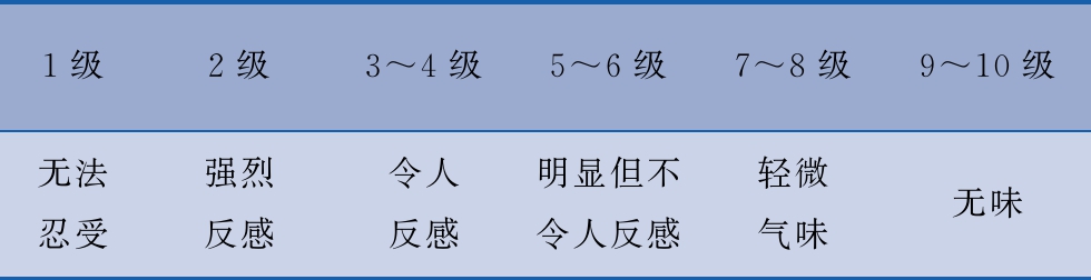

同样根据气味测试的企业标准GMW3205,将一定大小的样品置于无味的气味瓶中在(70±2)℃条件下恒温(24±0.5)h,待冷却至常温,由气味评估小组对气味等级进行评估。每个试样需要3~6个人进行评估,并计算平均值。在气味测试中值得注意的是,气味评估小组中具有化学背景人员应少于半数。表1为气味等级评定表。
表1 气味等级评定表

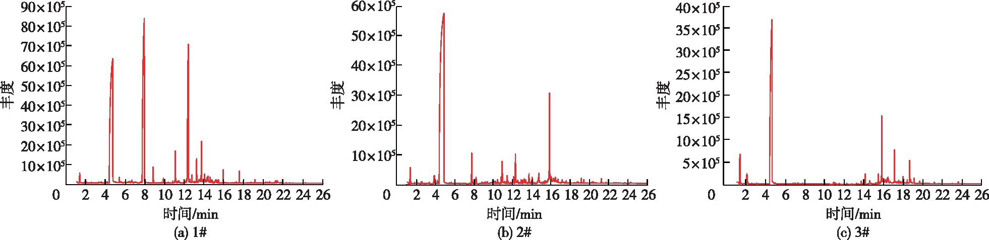

分别对3种PVC材料进行了VOC测试并对其中产生气味的物质进行了分析。图1为3种PVC材料的GC-MS图谱。
图1 PVC材料的GC-MS分析
由图1可以看出,1#和2#的谱图中峰的数量及丰度比3#明显高很多,说明不同PVC材料在同样条件下挥发出的有机物是不同的。1#和2#散发出较多的有机化合物,这与气味测试结果也是一致的。经过对GC-MS检测出的挥发性有机物进行分析,找出了影响气味的关键性有机物。表2、表3和表4分别是3种PVC中有气味的物质名称和含量,以及物质气味有害性描述。

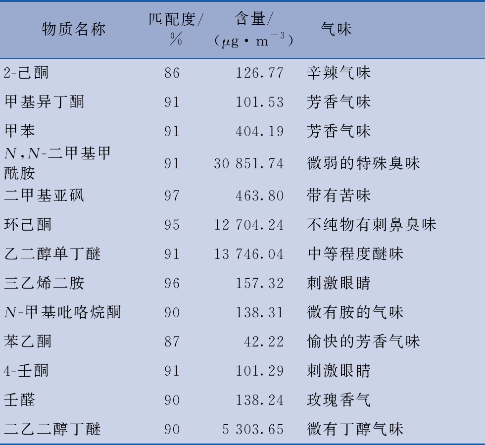

表2 1#中具有气味的主要物质

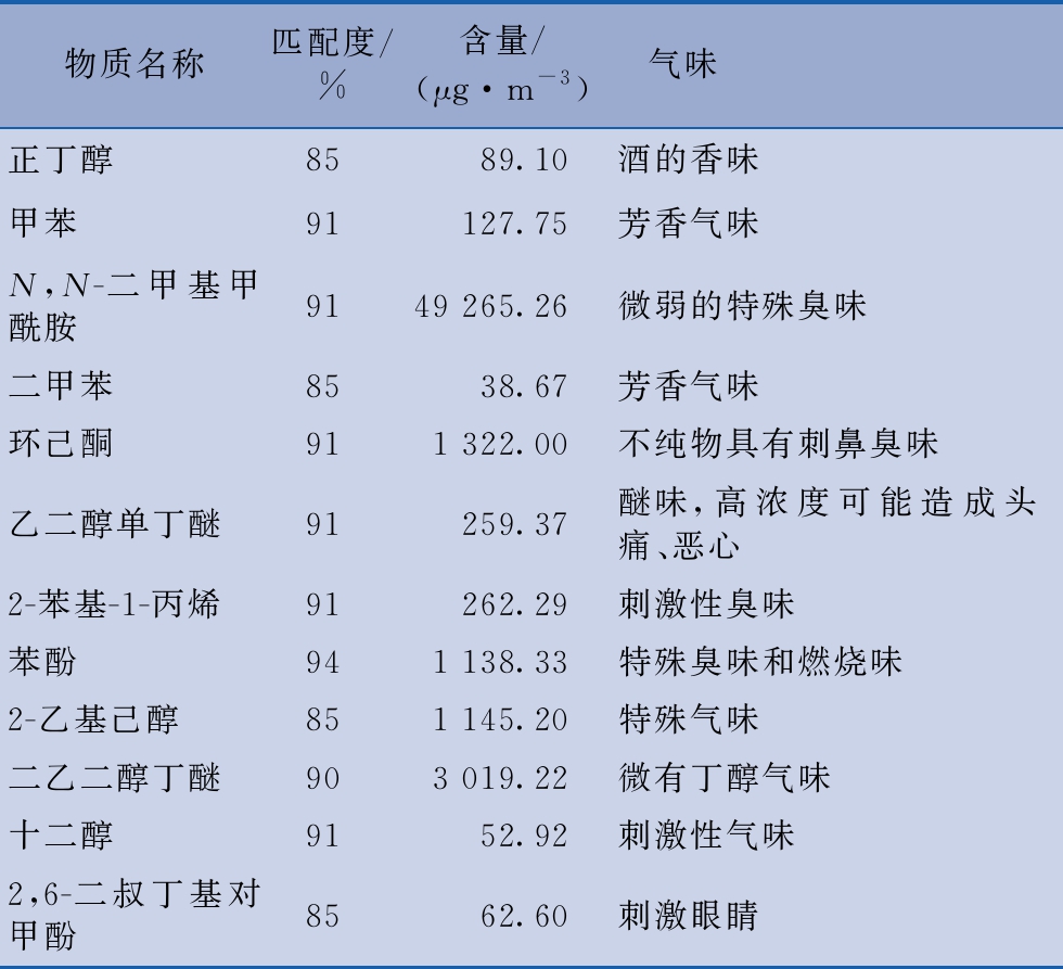

表3 2#中具有气味的主要物质

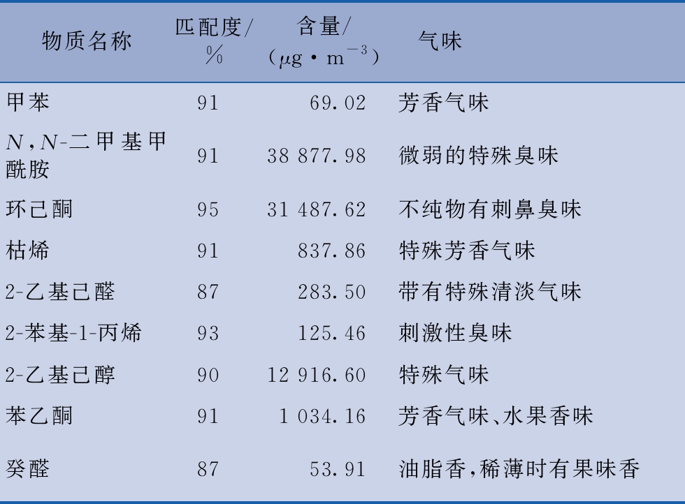

表4 3#中具有气味的主要物质

从表2,3,4中可以看出,3种PVC材料均检测到大量的N,N-二甲基甲酰胺、环己酮,尤其是1#和2#中含有大量的N,N-二甲基甲酰胺以及2-乙基己醇,气味等级较高的3#中未检测到2-乙基己醇和2-乙基己醛。

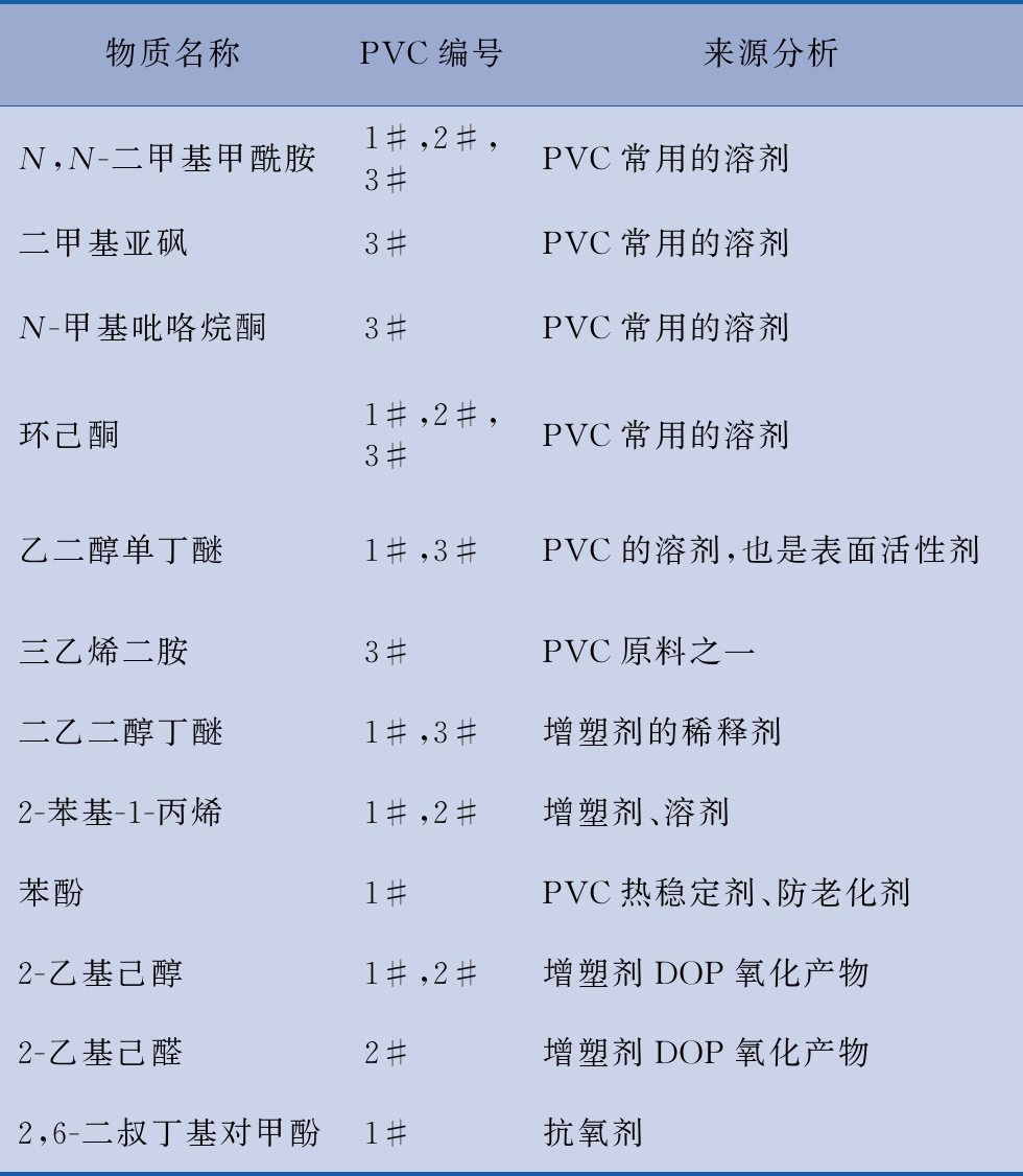

PVC材料气味来源分析如表5,影响气味的物质来源主要有两个:一是PVC的溶剂;二是生产过程中的添加剂及其分解产物。
表5 PVC中主要气味物质的来源分析
3#的主要气味来源为PVC溶剂,如N,N-二甲基甲酰胺、环己酮;在1#和2#中检测到了增塑剂邻苯二甲酸二辛脂(DOP)的氧化产物,由此可判断1#和2#使用了增塑剂DOP[8]。DOP中含有多种挥发性有机物,包括未反应的醇(如2-乙基己醇)和酸,以及在加工过程中分解产生的醇、酸、醛、烯、酯及烷烃等物质,这些物质的存在,导致添加的DOP具有强烈的刺激性气味。因此, 1#和2#的主要气味来源除了PVC溶剂外,就是增塑剂DOP以及其氧化产物。
此外, 2#不仅含有大量的2-乙基己醇,还有一定的2-乙基己醛,而在同样使用DOP的1#中仅含有较少的2-乙基己醇,这是因为在1#中使用了抗氧剂2,6-二叔丁基对甲酚,抗氧剂在一定程度上减慢了DOP分解氧化的速度。
