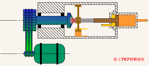

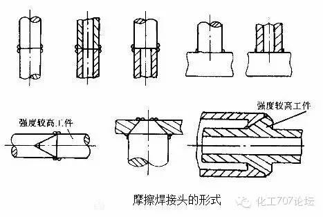

<span]2  摩擦焊
摩擦焊是以机械能为能源的固相焊接。它是利用两表面间机械摩擦所产生的热来实现金属的连接的。摩擦焊的热量集中在接合面处,因此热影响区窄。两表面间须施加压力,多数情况是在加热终止时增大压力,使热态金属受顶锻而结合,一般结合面并不熔化。摩擦焊生产率较高,原理上几乎所有能进行热锻的金属都能摩擦焊接。摩擦焊还可以用于异种金属的焊接。要适用于横断面为圆形的最大直径为100mm的工件。
<span]摩擦焊是以机械能为能源的固相焊接。它是利用两表面间机械摩擦所产生的热来实现金属的连接的。摩擦焊的热量集中在接合面处,因此热影响区窄。两表面间须施加压力,多数情况是在加热终止时增大压力,使热态金属受顶锻而结合,一般结合面并不熔化。摩擦焊生产率较高,原理上几乎所有能进行热锻的金属都能摩擦焊接。摩擦焊还可以用于异种金属的焊接。要适用于横断面为圆形的最大直径为100mm的工件。
<span]利用焊件接触端面相互摩擦所产生的热,使端面达到热塑性状态,然后迅速施加顶锻力,实现焊接的一种固相压焊方法。
摩擦焊具有以下优点:
<span]摩擦焊具有以下优点:
<span](1)焊接质量稳定,焊件尺寸精度高,接头废品率低于电阻对焊和闪光对焊。
(2)焊接生产率高,比闪光对焊高5~6倍。
<span](2)焊接生产率高,比闪光对焊高5~6倍。
<span](3)适于焊接异种金属,如碳素钢、低合金钢与不锈钢、高速钢之间的连接,铜-不锈钢、铜-铝、铝-钢、钢-锆等之间连接。
(4)加工费用低,省电,焊件无需特殊清理。
<span](4)加工费用低,省电,焊件无需特殊清理。
<span](5)易实现机械化和自动化,操作简单,焊接工作场地无火花,弧光及有害气体。
缺点:靠工件旋转实现,焊接非圆截面较困难。盘状工件及薄壁管件,由于不易夹持也很难焊接。受焊机主轴电机功率的限制,目前摩擦焊可焊接的最大截面为20000mm2。摩擦焊机一次性投资费用大,适于大批量生产。
<span]缺点:靠工件旋转实现,焊接非圆截面较困难。盘状工件及薄壁管件,由于不易夹持也很难焊接。受焊机主轴电机功率的限制,目前摩擦焊可焊接的最大截面为20000mm2。摩擦焊机一次性投资费用大,适于大批量生产。
<span]应用:异种金属和异种钢产品,如电力工业中的铜-铝过渡接头,金属切削用的高速钢-结构钢刀具等;结构钢产品,如电站锅炉蛇形管、阀门、拖拉机轴瓦等。

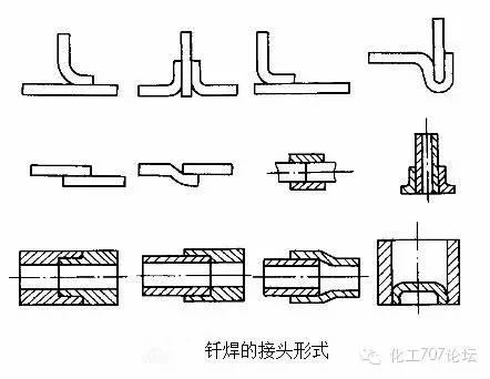

<span]钎焊的能源可以是化学反应热,也可以是间接热能。它是利用熔点比被焊材料的熔点低的金属作钎料,经过加热使钎料熔化,毛细管作用将钎料及入到接头接触面的间隙内,润湿被焊金属表面,使液相与固相之间互扩散而形成钎焊接头。因此,钎焊是一种固相兼液相的焊接方法。
1]1]钎焊采用熔点低于母材的合金作钎料,加热时钎料熔化,并靠润湿作用和毛细作用填满并保持在接头间隙内,而母材处于固态,依靠液态钎料和固态母材间的相互扩散形成钎焊接头。钎焊对母材的物理化学性能影响小,焊接应力和变形较小,可焊接性能差别较大的异种金属,能同时完成多条焊缝,接头外表美观整齐,设备简单,生产投资小。但钎焊接头的强度较低,耐热能力差。
应用:硬质合金刀具、钻探钻头、自行车车架、换热器、导管及各类容器等;在微波波导、电子管和电子真空器件的制造中,钎焊甚至是唯一可能的连接方法。
<span]应用:硬质合金刀具、钻探钻头、自行车车架、换热器、导管及各类容器等;在微波波导、电子管和电子真空器件的制造中,钎焊甚至是唯一可能的连接方法。
<span]2  钎料和钎剂
钎料是形成钎焊接头的填充金属,钎焊接头的质量在很大程度上取决钎料。钎料应该具有合适的熔点、良好的润湿性和填缝能力,能与母材相互扩散,还应具有一定的力学性能和物理化学性能,以满足接头的使用性能要求。按钎料熔点的不同,钎焊分为两大类:软钎焊与硬钎焊。
<span]钎料是形成钎焊接头的填充金属,钎焊接头的质量在很大程度上取决钎料。钎料应该具有合适的熔点、良好的润湿性和填缝能力,能与母材相互扩散,还应具有一定的力学性能和物理化学性能,以满足接头的使用性能要求。按钎料熔点的不同,钎焊分为两大类:软钎焊与硬钎焊。
<span](1)软钎焊 。钎料熔点低于450℃的钎焊称为软钎焊,常用钎料是锡铅钎料,它具有良好的润湿性和导电性,广泛用于电子产品、电机电器和汽车配件。软钎焊的接头强度一般为60~140MPa。
(2)硬钎焊。](2)硬钎焊。]注意:母材的接触面应很干净,因此要用钎剂。钎剂的作用是去除母材和钎料表面的氧化物和油污杂质,保护钎料和母材接触面不被氧化,增加钎料的润湿性和毛细流动性。钎剂的熔点应低于钎料,钎剂残渣对母材和接头的腐蚀性应较小。软钎焊常用的钎剂是松香或氯化锌溶液,硬钎焊常用的钎剂是硼砂、硼酸和碱性氟化物的混合物。
根据热源或加热方法不同钎焊可分为:火焰钎焊、感应钎焊、炉中钎焊、浸沾钎焊、电阻钎焊等。钎焊时由于加热温度比较低,故对工件材料的性能影响较小,焊件的应力变形也较小。但钎焊接头的强度一般比较低,耐热能力较差。
<span]根据热源或加热方法不同钎焊可分为:火焰钎焊、感应钎焊、炉中钎焊、浸沾钎焊、电阻钎焊等。钎焊时由于加热温度比较低,故对工件材料的性能影响较小,焊件的应力变形也较小。但钎焊接头的强度一般比较低,耐热能力较差。
<span]钎焊加热方法: 几乎所有的加热热源都可以用作钎焊热源,并依此将钎焊分类。
火焰钎焊:用气体火焰进行加热,用于碳钢、不锈钢、硬质合金、铸铁、铜及铜合金、铝及铝合金的硬钎焊。
<span]火焰钎焊:用气体火焰进行加热,用于碳钢、不锈钢、硬质合金、铸铁、铜及铜合金、铝及铝合金的硬钎焊。
<span]感应钎焊:利用交变磁场在零件中产生感应电流的电阻热加热焊件,用于具有对称形状的焊件,特别是管轴类的钎焊。
浸<typo]浸<typo]炉中钎焊:利用电阻炉加热焊件,电阻炉可通过抽真空或采用还原性气体或惰性气体对焊件进行保护。
除此以外,还有烙铁钎焊、电阻钎焊、扩散钎焊、红外线钎焊、反应钎焊、电子束钎焊、激光钎焊等。
<span]除此以外,还有烙铁钎焊、电阻钎焊、扩散钎焊、红外线钎焊、反应钎焊、电子束钎焊、激光钎焊等。
<span]钎焊可以用于焊接碳钢、不锈钢、高温合金、铝、铜等金属材料,还可以连接异种金属、金属与非金属。适于焊接受载不大或常温下工作的接头,对于精密的、微型的以及复杂的多钎缝的焊件尤其适用。
