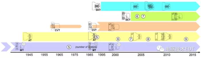

动力传动系统死磕档数,从常见的4档提升到6档,然后8档/9档,以至于10档马上就要遍地开花。

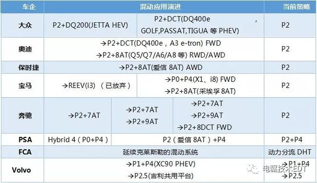

日系
日本车企在新能源推进方面更注重燃油经济性,侧重的油电混合更偏重在相对拥堵的城市工况和郊区工况行驶,所以混合动力构型选用动力分流和串并联。
在考量动力性时,通过增加档位数或者增加P4电桥来优化,这点在丰田的高端后驱车型雷克萨斯系列和欧蓝德车型看到其相关的演进策略。
总体来讲,丰田用20年的时间证明了,动力分流DHT的霸主地位,在成本、产业链和环保方面带动了整个行业的进步。
韩系
规避丰田的专利壁垒,选择了更加适用的AHT方案。基于P2+DCT的起亚Niro HEV通过优化达到了和雷凌HEV同等的燃油经济性,可见P2混合动力构型除了先天的动力性偏优外,燃油经济性也不弱于动力分流DHT构型。
美系
美国车企整体采用动力分流构型,这里面有历史的原因,当然也不是说美国车企没有进行其他构型的尝试,例如福特在P2构型方面就进行了先期工作。
欧系
欧洲车企在突破丰田的专利壁垒上做了很多的尝试,和通用开发出了一代双电机双模动力分流DHT,但是在成本和尺寸方面无法进行通用化,最终放弃。随着中混P1构型的延续,后续的P2构型和P4构型的开发也水到渠成,P2构型的动力性获得欧洲车企特别是德国车企的青睐,最终遍地开花。
中国
过去的十年,是中国车企春秋战国的时代,政府的政策倒逼,国际零部件巨头的各种神忽悠,企业看待混动的发展如雾里看花,摇摆不定,无法锁定企业战略。2019年后,随着政府补贴退坡,双积分政策的修订,真正的市场需求在渐渐挖掘出来,DHT构型未来会成为市场的主流趋势。

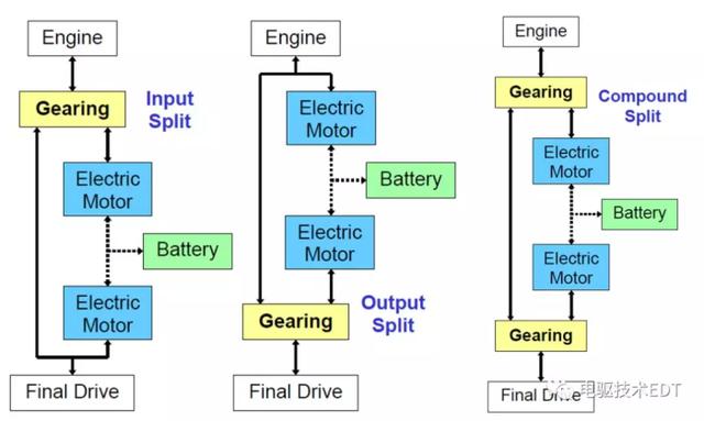

按照SAE J1715-2014,根据功能进行定义,将混合动力分为动力分流、串联、并联三种主要的形式。
动力分流:一种通过与至少一个电动-发电机连接的差动齿轮传动装置提供连续变矩/速比的传动装置。
动力分流又分为输入、输出和复合动力分流。

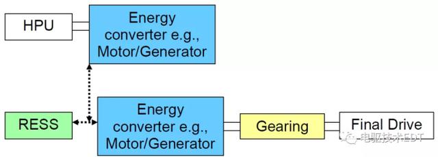

串联:一种混合动力汽车,两种能源通过一个单一的推进装置,可以理解为增程混合动力。

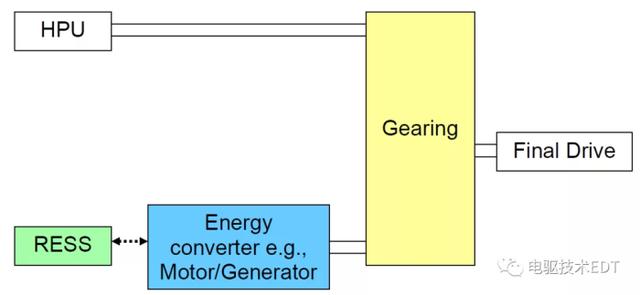

并联:一种混合动力车辆,它有多个推进系统,可以独立操作,也可以一起操作。
并联混合动力根据一个电机的位置进行定义,PO、P1、P2、P3、P4说明如下图:
P0:电机通过皮带连接发动机,属于微混(Micro Hybrid),P0电机又称BSG(Belt driven Starter Generator)。
P1:电机位于发动机和离合器之间,(电机连发动机,后有离合器),属于轻混(Mild Hybrid)。
P2:电机位于离合器和变速器输入轴之间,(电机连变速器输入轴,前有离合器),属于全混(Full Hybrid)。
P3:电机位于变速器中,或电机与变速器输出轴连接,属于全混(Full Hybrid)。
P4:电机位于另一个轴,比如对于发动机在前轴的车辆,电机位于后轴,属于全混(Full Hybrid)。
