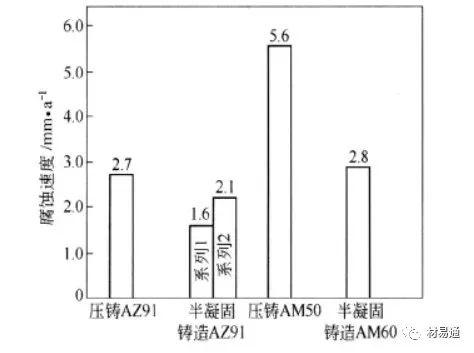

半凝固铸造是一种较新的低成本的镁合金铸造技术。在半凝固铸造时,将熔化的镁合金的温度控制在液相线与固相线之间,这样镁合金在凝固时处于半凝固状态,约一半为固相一半为液相。在凝固过程中由于强烈的搅动,凝固中形成的枝晶被打碎。这样得到的固态合金,由于铸造温度较低,收缩率低、黏滞性高、能耗少、产率高、模具寿命长,其微观结构特点是较大的等轴。基相晶粒由较细的共晶a相与其他合金相包围着,β相的含量相对略多些。理论上,由于这些a相粗晶的四周形成了连续的阝相网络,可能会有效地阻止α相腐蚀的发展,同时还有可能使粗晶的a相中的铝含量(摩尔分数为2.7%)较普通铸造的镁合金的α相的(1.6%)高,故半凝固铸件的耐腐蚀性能较高。有时半凝固铸造的镁合金耐蚀性能甚至还会比压力铸造稍高些(见图1)。因此,半凝固铸造有可能成为提高镁合金耐蚀性的手段之一。
但实际上,有些半凝固铸造的AZ91D的腐蚀性能并不总是比普通模铸的好。有人发现,在NaCl溶液中,初期半凝固铸态的腐蚀速度较高,后期其腐蚀速度才降下来。这有可能是半凝固态的AZ91D合金的阴阳极差别较大,故电偶电池的作用较大,于是初期时电偶腐蚀活动较强烈所致。此外,还有报道,半凝固铸造还能提高镁合金在300℃以下的抗氧化能力。
图1 浸泡在5%NaCl溶液中的半凝固铸造与压力铸造AZ91与AM50镁合金腐蚀速度(25℃,72h)

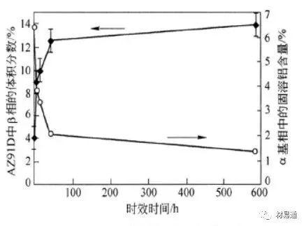

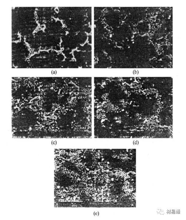

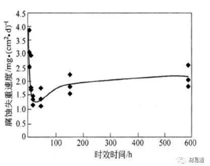

图2所示为实效热处理对AZ91D压铸件腐蚀性能影响的情况。可以发现,在时效45h左右,AZ91D压铸件的腐蚀速度降到了最低点。这与时效热处理过程中镁合金中铝成分与β相组成和分布的变化有关。如图3和图4所示,AZ91D压铸件中的α相中固溶铝含量随着时效时间的增长而减少,这实际上不利于腐蚀速度的提高。但同时该压铸件中β相的量却是随着时效时间的延长而增大,且新增的β析出相主要分布于晶界上,这就有利于阻挡腐蚀的发展。这两个相反的腐蚀倾向随时效时间的变化,最终导致出现了腐蚀速度的最低值。
图2  160℃时效热处理对AZ91D压铸件腐蚀性能影响的情况
图3  AZ91D压铸件中的β相含量与α相中溶铝含量随160℃时效时间的变化
图4  AZ91D压铸件中的β相含量与分布随160℃时效时间的变化
(a)毛坯铸件;(b)6h;(c)15h;(d)45h;(e)585h

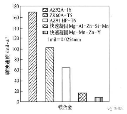

快速凝固
快速凝固一般是将熔融的镁合金,在保护性气氛中,喷送到具有较高热容的低温的金属模上,使熔融的镁合金急剧冷却凝固。当使用的低温金属模为一转轮时,可得到较薄的镁合金带,晶粒十分细小;当镁合金的成分恰当时,甚至还能得到纳米晶或非晶;还可用高压的惰性气体将熔化的镁合金喷到大块低温金属腔内以得到块状的镁合金;此外,也可用溅射、气相沉积、激光处理等手段使熔融的镁合金急剧冷却来获取快速凝固的镁合金。
快速凝固制成的镁合金,不仅可以提高材料的力学性能,而且也能增加其耐蚀性。提高耐蚀性的原因有:
(1)可能生成新相使有害杂质在新相中的电化学活性降低,或提高杂质的允许极限。
(2)使镁合金的晶粒细化甚至非晶化,同时使相与成分分布均匀化而降低微电偶腐蚀的活性。
(3)提高对耐蚀性有益的元素在镁中的固溶度,从而降低镁的电化学活性。例如,镁中如果含有较多的固溶铝,则有可能生成铝含量较高的表面氧化膜。这样镁合金就有较好的自钝性和修复性,这对镁合金的耐蚀性是有益的。
图5所示为快速凝固对镁合金腐蚀速度的降低作用。
图5  3%NaCl溶液中快速凝固镁合金与一些商业镁合金的腐蚀速度比较

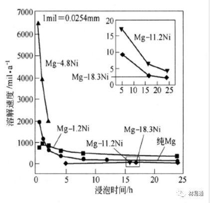

镁合金的成分对快速凝固体的微观结构有重要的影响。如Mg-Ni合金的晶态结构会随着Ni含量的升高而变弱,当Ni含量为4.8%(摩尔分数)时,其相结构还主要为α-Mg与Mg2Ni;当Ni含量达到18.3%时,它完全变成了非晶。对应的,该镁合金在0.01mol/L NaCl(pH=12)溶液中的溶解速度也随着Ni含量的增高、非晶程度的变大而降低(见图6)。这种溶解速度的降低与该非晶合金钝性的提高有关。
图6  Mg与Mg-Ni快速凝固薄带在0.01mol/L NaCl(pH=12)溶液中的溶解速度

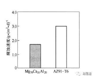

具有纳米结构的镁合金的耐腐蚀性较好。如用上述的快速凝固粉末冶金方法制备的具有上述纳米结构的Mg70Ca10Al20,其耐腐蚀性比经T6热处理后的AZ91D还要好(见图7)。因此,微晶化与纳米化也可能成为提高镁合金耐蚀性的方法。
图7  Mg70Ca10Al20与普通AZ91-T6在3% NaCl溶液中300K时的腐蚀速度

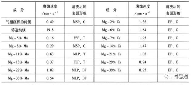

用这种气相沉积的方法制备的镁合金的腐蚀性能见表2。气相沉积的纯镁,镁锰与镁铬合金比铸态的纯镁的腐蚀速度要低很多。锰的加入量低于13%时对耐蚀性的影响十分有限;当超过13%后,腐蚀速度比气相沉积的纯镁略大。
图8  气相沉积镁合金的原理
表2 用气相沉积的方法制备的镁合金材料的腐蚀性能
注:MSP为许多小孔;FSP为少许小孔;MLP为许多大孔;FLP为少许大孔;EP为大范围的孔坑;C为开裂;T为失去光泽;BF为黑色表面膜。
