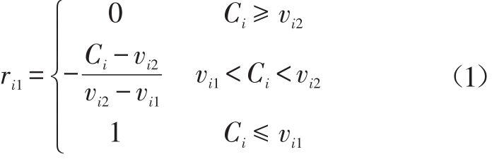

设rij为各评价因子ui对各评价等级vj的隶属函数,对第1级评价等级,隶属函数rij计算公式如式(1)所示。

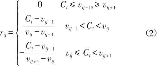

对于第j评价等级,隶属函数rij计算公式如式(2)所示。

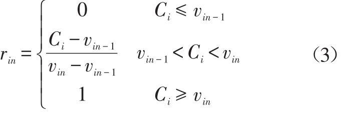

对于第n评价等级,隶属函数rij计算公式如式(3)所示。
式中,Ci为评价因子i的监测浓度值;vi是评价因子i对应的评价标准限值。

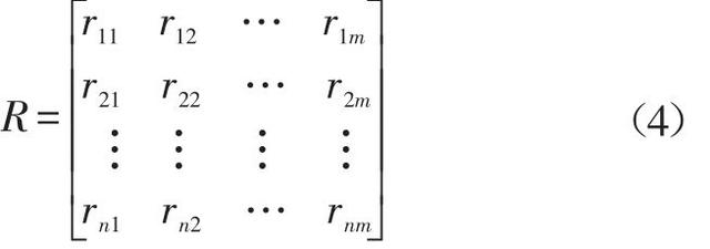

将车内有机污染物检测数据带入上述隶属函数公式中,可求出各评价因子对各评价等级的隶属度rij,从而构成隶属度矩阵R。

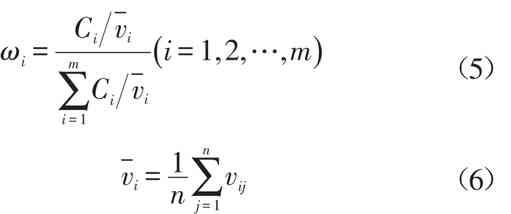

用归一化公式计算各评价因子的权重值。
式中,ωi为评价因子i的归一化权重值;Ci为评价因子i的监测浓度值;-vi为评价因子i的n级标准的算术平均值。
由此,可以确定评价因子的权重集A。

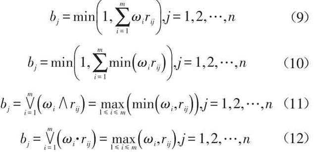

式中,bj为对j等级的隶属度。有4种算子可选,各有特点,可根据需要选择算子。
式中,“∨”的意义是取加数中最大者为“和”,“∧”的意义为取相乘两数较小者为“积”。
模糊评价结果向量B为一维向量,包含n个元素,与n个标准等级相对应,评价对象的评价等级由数值最大的元素的位置确定。

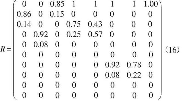

将表3所列的监测数据带入式(1)、(2)、(3)中,可求出各评价因子对于各评定等级的隶属度,从而构成模糊关系矩阵R。

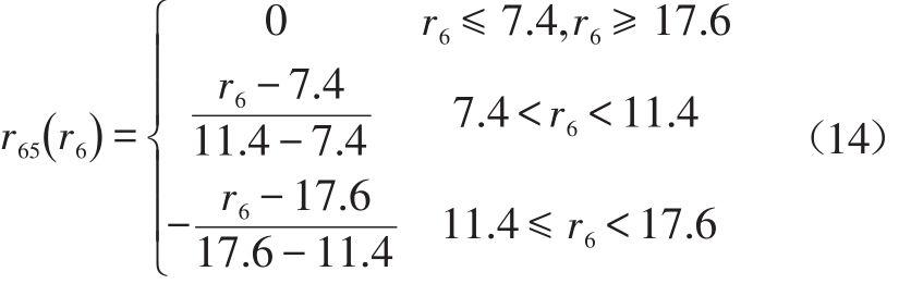

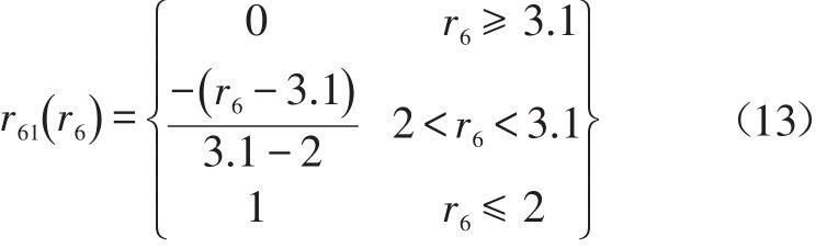

以1号车中甲醛(r6)的隶属度为例。
1号车甲醛监测数据对应甲醛的第1级评价等级的隶属度为r61。
表1 基于韦伯费希纳定律的车内有机污染物分级标准 μg/m3
表2 一组车内有机污染物监测数据 μg/m3
1号车甲醛监测数据对应甲醛的第5级评价等级的隶属度为r65。

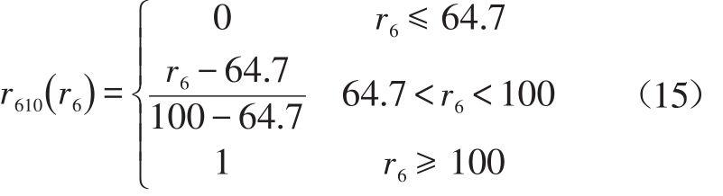

1号车甲醛监测数据对应甲醛的第10级评价等级的隶属度为r610。
可求出甲醛(r6)的模糊关系矩阵R

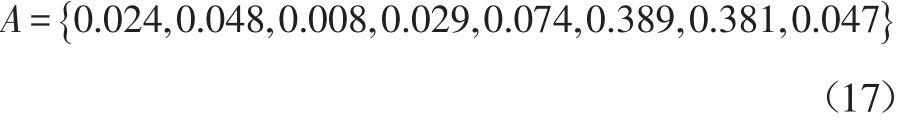

3.4 确定评价参数的权重集
将1号车的数据带入式(5)、(6)、(7)得到各评价因素的模糊权重集A。

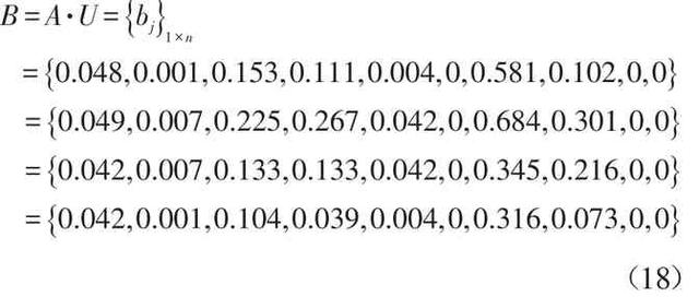

3.5 模糊矩阵的复合运算
由式(6)对AR进行模糊矩阵符合运算得到模糊综合评价向量B。4种算子得出的具体数据略有不同,但4种算子均显示1号车在第7评价等级的隶属度最大,综合评价结果为7级。
其他评价结果见表3,4种算子的评价结果差距不大。
