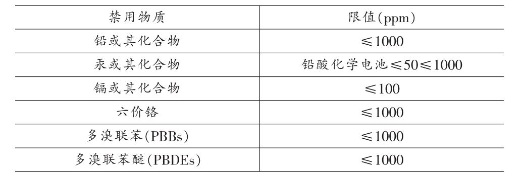

1.1 有害物质管理
[size=1em]根据《汽车禁用物质要求》(GB/T30512),对汽车均质材料中的铅或其化合物、汞或其化合物、镉或其化合物、六价铬、多溴联苯和多溴联苯醚的含量有限值要求,具体见表1。同时根据行业现状,对一些暂时无法达到相应技术水平的材料予以豁免。
[size=0.8em]表1 有害物质限值

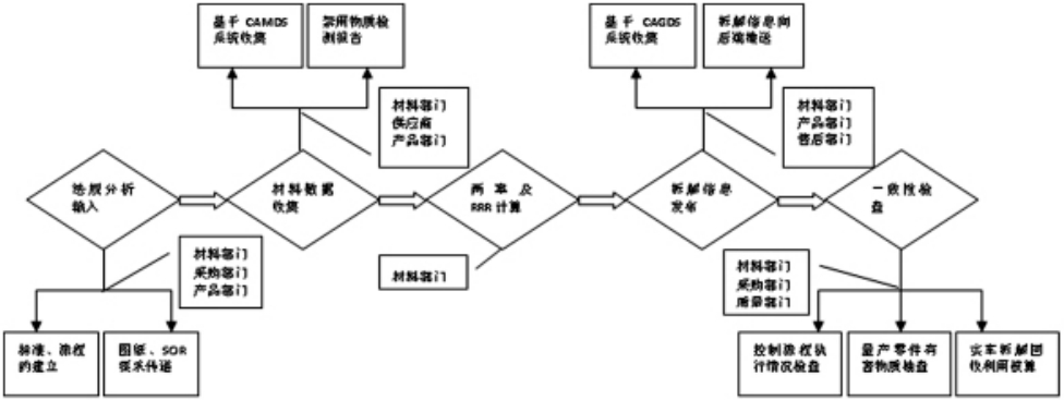

2 ELV工作的开展
[size=1em]企业开展ELV管控工作,要从项目前期就开始,贯穿于整个汽车的生命周期中,企业内部各部门及供应商体系都需要参与到此项工作中,协同管理。目前主要工作流程见图1。
[size=0.8em]图1 ELV工作开展流程图
