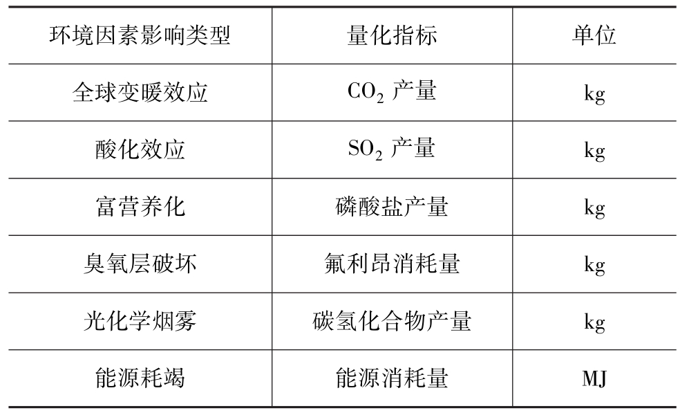

(6)环保性 环保性所包含的影响因素分为6个方面,即全球变暖效应、酸化效应、富营养化、臭氧层破坏、光化学烟雾和能源耗竭,每一因素针对一个量化指标,如表1所示。考虑生产、使用和回收3个主要阶段,利用GaBi软件,对车身部件进行生命周期评价,从而对生命周期阶段所产生的CO2,SO2和能源消耗量等进行计算,实现环境影响因素的量化。
表1 环境因素影响类型及量化指标

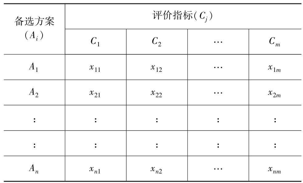

假设n种备选材料,并基于评价指标建立决策矩阵,如表 2 所示。 其中,Ai(i=1,2,3,…,n)表示备选材料,Cj(j=1,2,3,…,m)表示评价指标,xij是评价指标的具体数值。
表2 决策矩阵

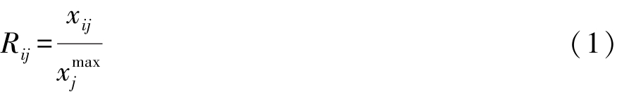

由于各种评价指标包含不同量纲,指标间无法进行比较,因此对矩阵进行标准化处理,获得标准化的数据Rij。如果属性特点是越大越好,如利润,则评价指标值按照式(1)进行标准化。

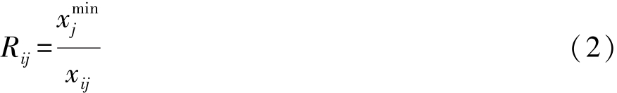

如果属性特点是越小越好,如成本,则评价指标值按照式(2)进行标准化。

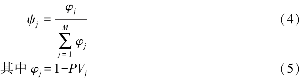

1.5 计算总体偏好指数ψj
计算总体偏好指数ψj:
式中φj为偏好变化值PVj的偏差。

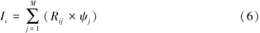

1.6 计算最终偏好指数Ii
计算每一个备选方案的最终偏好指数Ii,最终偏好指数越高,表明备选方案越符合要求。

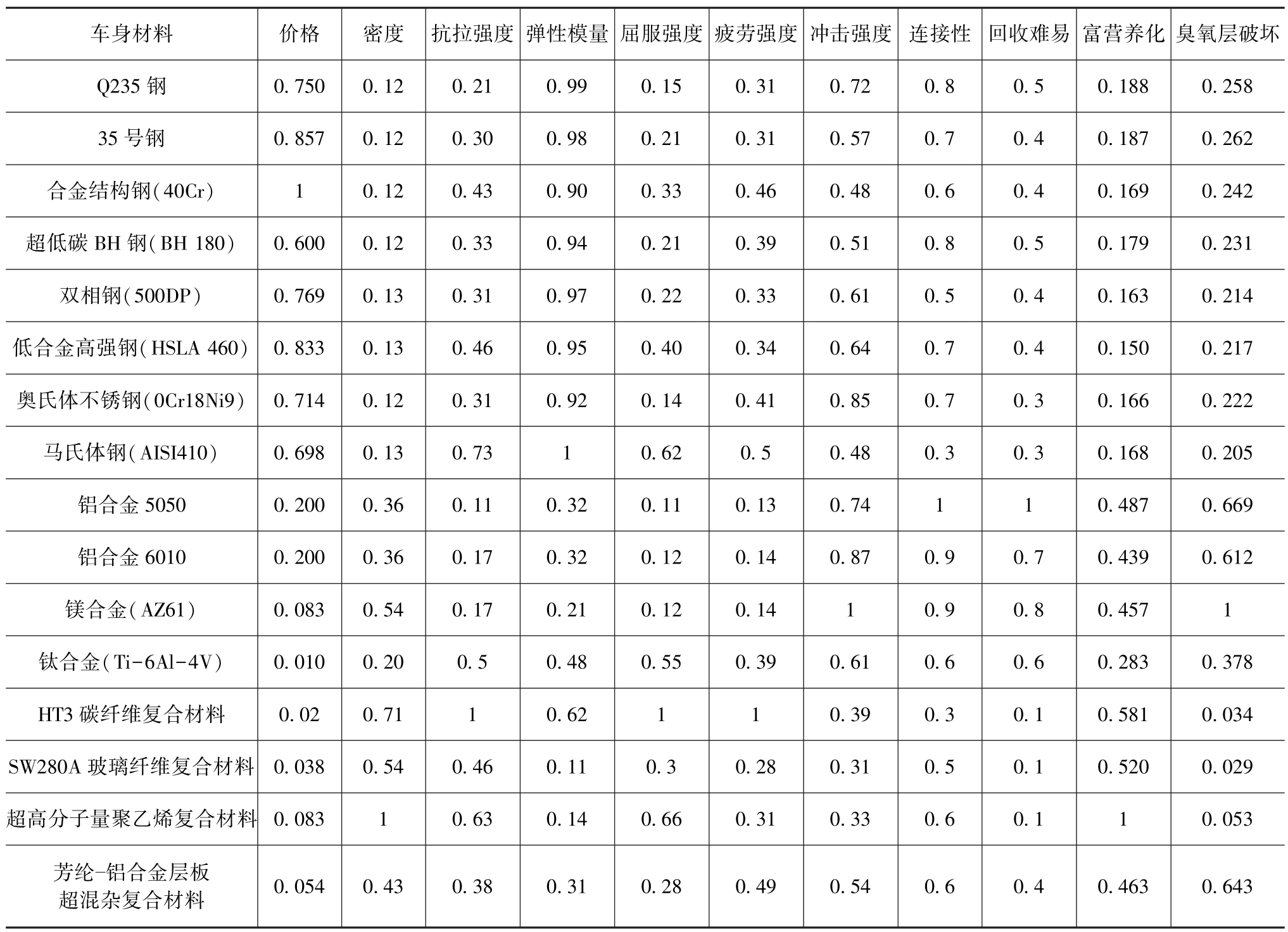

结合目前车身材料现状,选取16种轻量化材料作为备选材料,包括:Q235钢、35号钢、合金结构钢(40Cr)、超低碳BH钢、双相钢(500DP)、低合金高强度钢(HSLA460)、奥氏体不锈钢(0Cr18Ni9)、马氏体钢(AISI410)、铝合金 AL5xxx、铝合金 AL6xxx、镁合金、钛合金、高强度碳纤维复合材料、高强度玻璃纤维复合材料、超高分子量聚乙烯、芳纶-铝合金层板超混杂复合材料。分别建立每一个零件的决策矩阵并进行标准化。限于篇幅,本文中只列出车门外板标准化决策矩阵部分表,如表3所示。

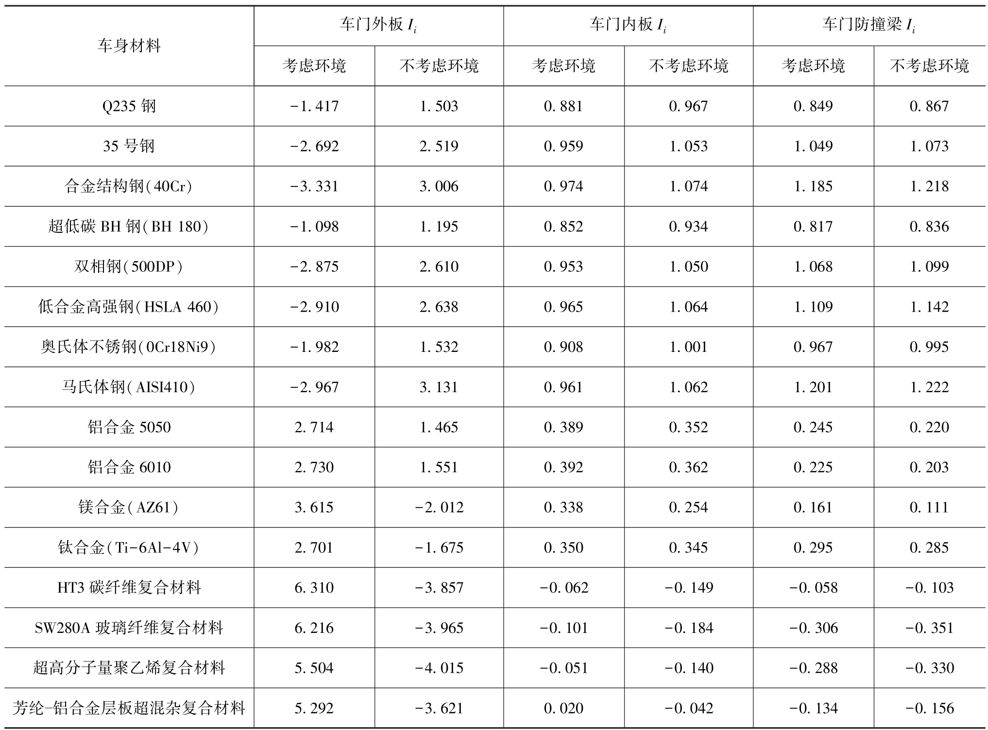

根据建立的车门选材决策矩阵,通过编程实现PSI方法的计算流程,得到最终偏好指数Ii,并按偏好指数值进行材料排序,同时为了进一步评价环境因素对选材结果的影响,本文中还针对不考虑环境因素条件下进行选材分析,结果如表4所示。
由表4可见:环境因素对车门外板的选材结果影响较大,在考虑环境因素时,排在第1位的材料是HT3碳纤维复合材料;在不考虑环境因素时,排在第1位的是马氏体钢(AISI410);环境因素考虑与否,排序前6名的材料方案中都包含铝合金6010。
而对于车门内板和车门防撞梁,由表4可以看出,在考虑环境和不考虑环境两种情况下,环境因素对二者的选材结果影响相对较小。车门内板的第1材料方案都是合金结构钢(40Cr),车门防撞梁的第1材料方案都是马氏体钢(AISI410)。这是由于车门内板和车门防撞梁考虑的力学性能指标更多一些,因此弱化了环境因素指标的影响。
表3 部分标准化后的车门外板决策矩阵
表4 车门外板、内板和防撞梁最终偏好指数
综上所述,确定车门内板的材料为合金结构钢(40Cr),车门防撞梁的材料为马氏体钢(AISI410),而车门外板材料有多种方案。

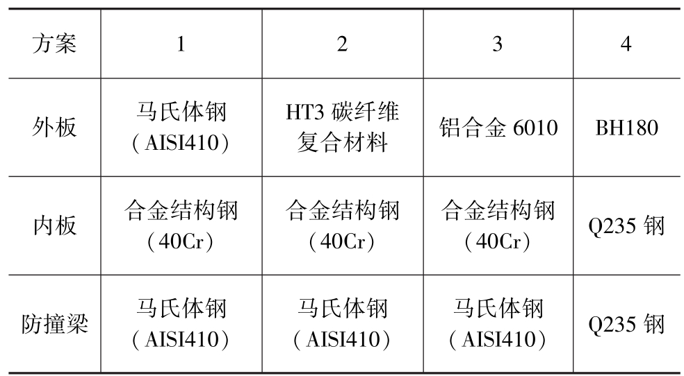

根据前面分析的结果,确定3种车门材料方案,如表5所示。其中方案4为原有车门材料组合。

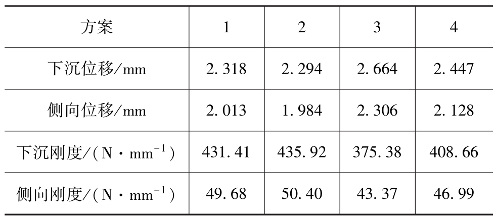

车门下沉刚度和侧向刚度的分析结果列于表6。车门的下沉位移一般要求小于10mm,侧向位移一般要求小于6mm,从表6的分析结果看出4种方案均能满足设计要求。车门的下沉刚度一般应大于100N/mm,侧向刚度一般应大于33N/mm,从表6看出,方案1和方案2的下沉刚度和侧向刚度均大于方案4,方案3的下沉刚度和侧向刚度略小于方案4,但也满足设计要求。

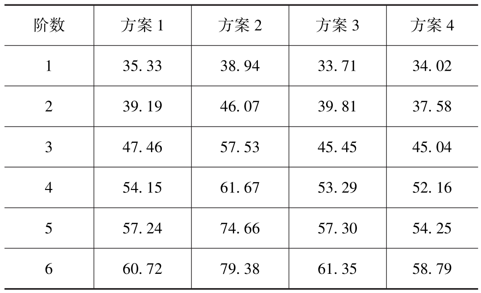

各方案车门前6阶模态频率如表7所示。通常与车门固有频率较为接近的是发动机的激励频率,约为20~30Hz。因此,车门的固有频率应控制在30Hz以上。由表7中车门的模态分析结果可知,4种方案车门的1阶模态频率均大于30Hz,满足要求。
表6 车门刚度分析结果
表7 各方案车门前6阶模态频率 Hz

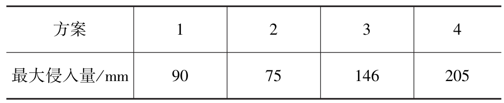

将4种材料组合方案车门碰撞过程中内板最大侵入量列于表8。可以看出,方案1~方案3的车门抗撞性明显优于方案4。

由以上仿真结果可以看出,方案1~方案3的车门刚度和模态频率均在许用范围内,而且与原有材料车门相比,都具有优良的抗撞性。又因为3种备选方案车门的总质量分别为 16.81,12.08和13.06kg,材料价格分别为 68.4,201.19和 73.94元,所以综合考虑轻量化和成本,方案3是较为理想的选择。
