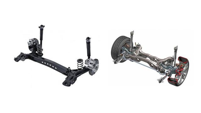

所谓“板车悬挂”,其实与板车卡车没啥关系,而是指扭力梁结构的非独立后悬架。跑到车尾蹲下看看车底,如果有一根显眼的粗壮钢梁连接着左右后轮,就是扭力梁后悬无疑。至于扭力梁悬架怎么就被贬低成了“板车”,现在也难以考证了。

(拆下来的扭力梁,长这样)
(左右独立的多连杆式后悬,明显可见左右分离)

扭力梁结构是一种非独立悬架,也是最为常见的乘用车非独立悬架。独立和非独立,是指左右车轮之间是否有刚性连接。独立悬架,左右车轮完全分离,各自独立跳动,左侧车轮碾到凸起,不会影响到右侧车轮。非独立悬架反之,左右车轮有物理连接,左侧车轮碾到凸起,会影响到右侧车轮的姿态。所以扭力梁悬架最广为人知的弊端,是左右不分离导致的舒适性天然劣势,也就注定只能用在价格相对较低的车型上。
(上:非独立,下:独立)

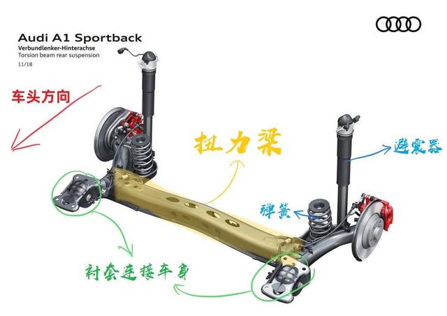

扭力梁悬架其实结构超简单:一根可形变的钢制横梁(扭力梁)连接着左右车轮,钢梁前方左右各有一个连接点,通过衬套固定在车身上。
其中的扭力梁,是一根经过特别设计的可扭曲钢梁,通常由钢板经冲压工艺制成。它既承担着约束固定车轮位置姿态的作用(术语叫导向机构),因为可以扭曲形变,也承担一部分控制车轮上下跳动的功能(兼任弹性元件)。
(扭力梁形变示意,长得和上图不太一样,脑补理解一下)
别看避震器和弹簧顶端也连接着车身,但这些连接点仅承担垂直方向的作用力,即只负责支撑避震器与弹簧的上下运动,并不能承担其他方向受力。真正负责固定住车轮位置的,实际上只有扭力梁前端这两个衬套连接点。相当于两个点拖着一根柔性梁,梁两端安装车轮。

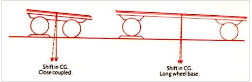

另一方面,车辆尺寸越小,扭力梁的不足就越不明显。
这是因为,车辆不论紧急变线还是高速转向,通常都会以减速刹车为前提。此时车辆重心向前转移,会让后轮有失去抓地力的倾向。对于小型车,由于轴距短、力臂短,车辆在减速时的重心前移会更快、幅度更大。这就导致,对减速时重心更容易前移的小型车而言,后轮对于操控的重要性,要低于大尺寸的车辆。这样一来,因为后轮的重要性更低,扭力梁悬架后轮缺乏横向支撑的劣势也就不明显。
(短轴距小车,重心前后转移更明显)

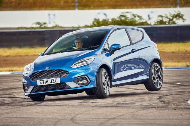

如果你经常关注高性能的两厢小车,会发现它们在极限驾驶时,有时出现内侧后轮离地的现象。这种情况通常只会出现尺寸较小、使用扭力梁后悬的车辆上。一侧后轮都离地了,可想而知后轴抓地力已经降到了什么程度。既然如此,负前束不负前束的,就那么着(zhao 一声)吧。
(如果你感兴趣的话:小型车后轮可以用鼓刹而不必追求碟刹,也是一样的道理。)
(对于高性能小车,内侧后轮离地很容易)

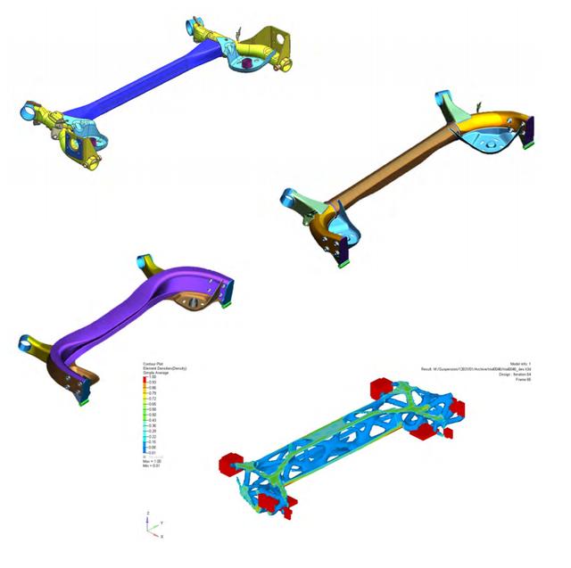

扭力梁悬架的工作特性,主要是由扭力梁的设计制造决定的。而在设计和制造阶段,扭力梁的受力扭转特性就已经定下来了,后期能做的调整几乎为零。而扭力梁的设计制造,又是一门不易被反向测绘抄走的技艺,因为几何造型抄起来很容易,但材质和工艺却难以逆向工程。所以对于长期使用扭力梁悬架的老厂商,积累出设计制造方面的经验,才是让他们精于此的法宝,而非什么云里雾里的“调校”、“功底”。
(扭力梁,材料力学设计才是难点)

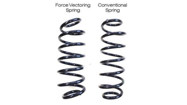

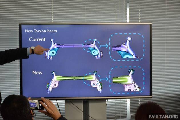

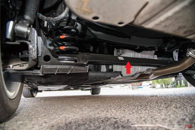

而且,这些新时代重回扭力梁的解决方案,也并不是将十几年前的扭力梁搬回来那么简单。福特在新一代车型的扭力梁后悬上,使用了所谓力矢量弹簧,利用可提供侧向分力的新型矢量弹簧,来提供部分横向支撑力,弥补扭力梁这方面的劣势。马自达的新花样叫做 SEB 蝶形仿生后悬,名字挺花哨,实际上就是将传统钢板冲压钢梁,改良工艺做成变截面的双层无缝梁,横梁形状变成独特的两端粗中间细,减小非独立悬架左右轮的互相影响。
(左:福特可提供侧向力的力矢量弹簧)
(马自达两头粗中间细的 SEB 悬架)
