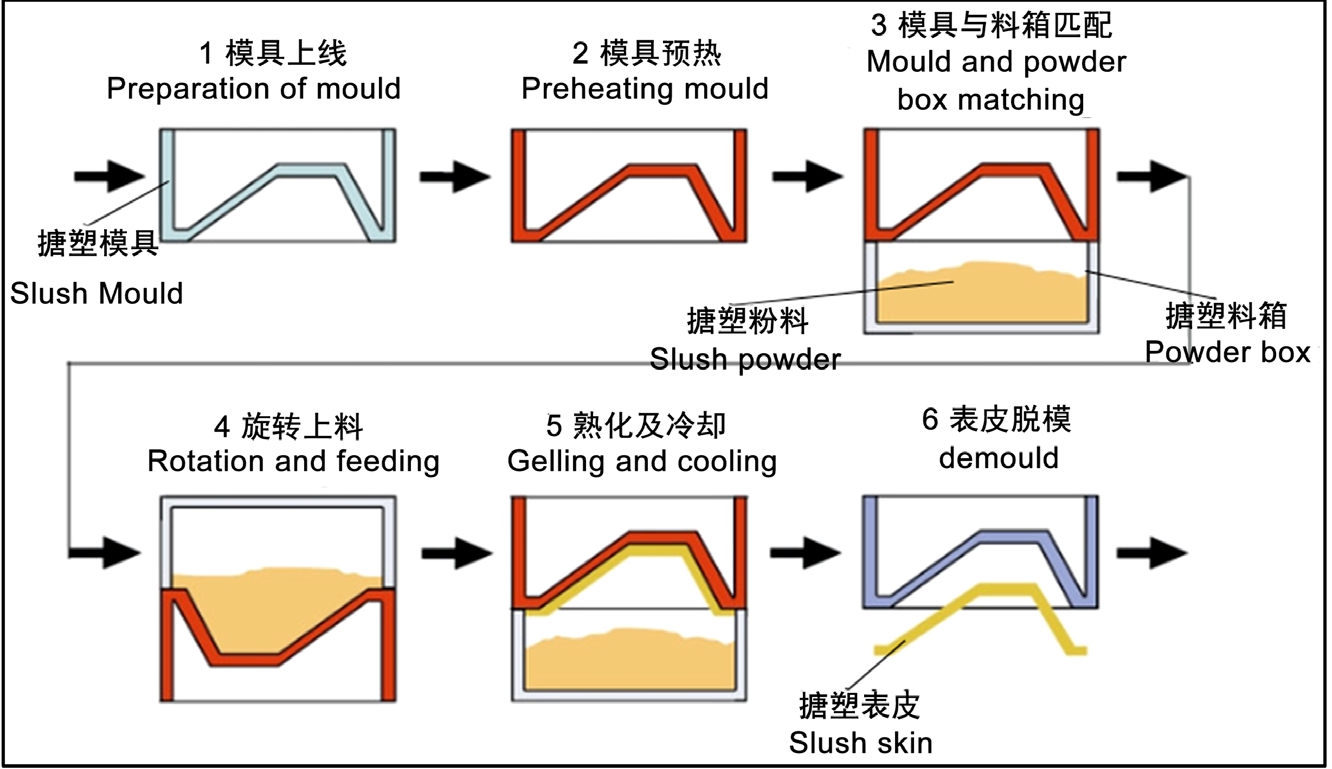

搪塑表皮具有不易开裂、尺寸稳定、厚度小且均匀、纹理清晰、耐磨损和手感好等优点,越来越多的中高档汽车仪表板表皮采用了粉末搪塑制备技术[1] [2],其工艺流程见图1。
Figure 1.Slush process flow chart
图1.搪塑工艺流程图

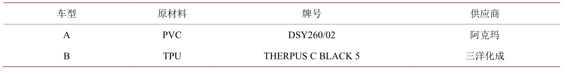

按照同级别车选取试验样品,如表1。
Table 1.The samples of PVC and TPU slush skin
表1.PVC 和TPU 搪塑表皮样品

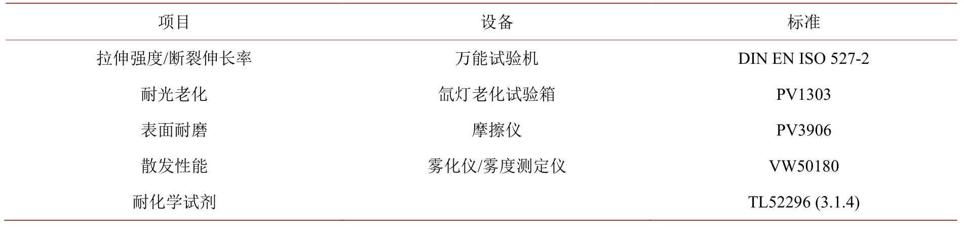

对于搪塑表皮,主要考察表皮的力学性能、表面性能及散发特性,故本研究主要基于大众标准,对PVC 和TPU 搪塑表皮力学性能、表面性能及散发性能进行对比,具体如表2。
Table 2.Test items and standard
表2.测试项目及检测标准

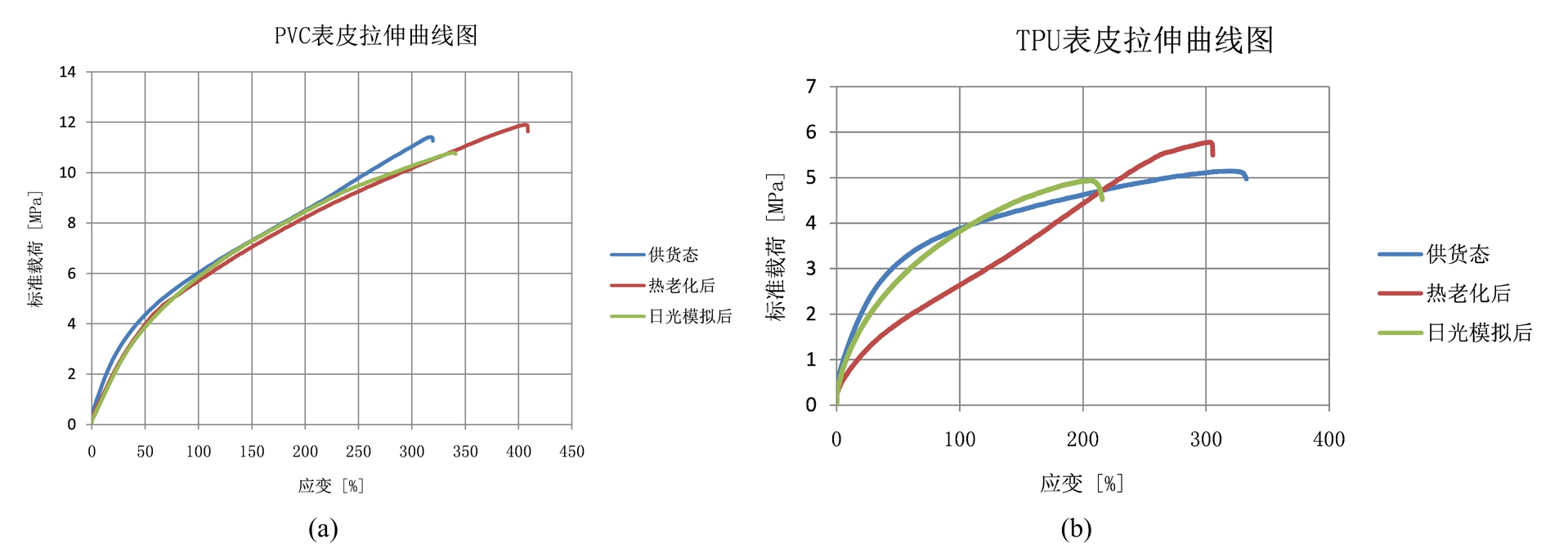

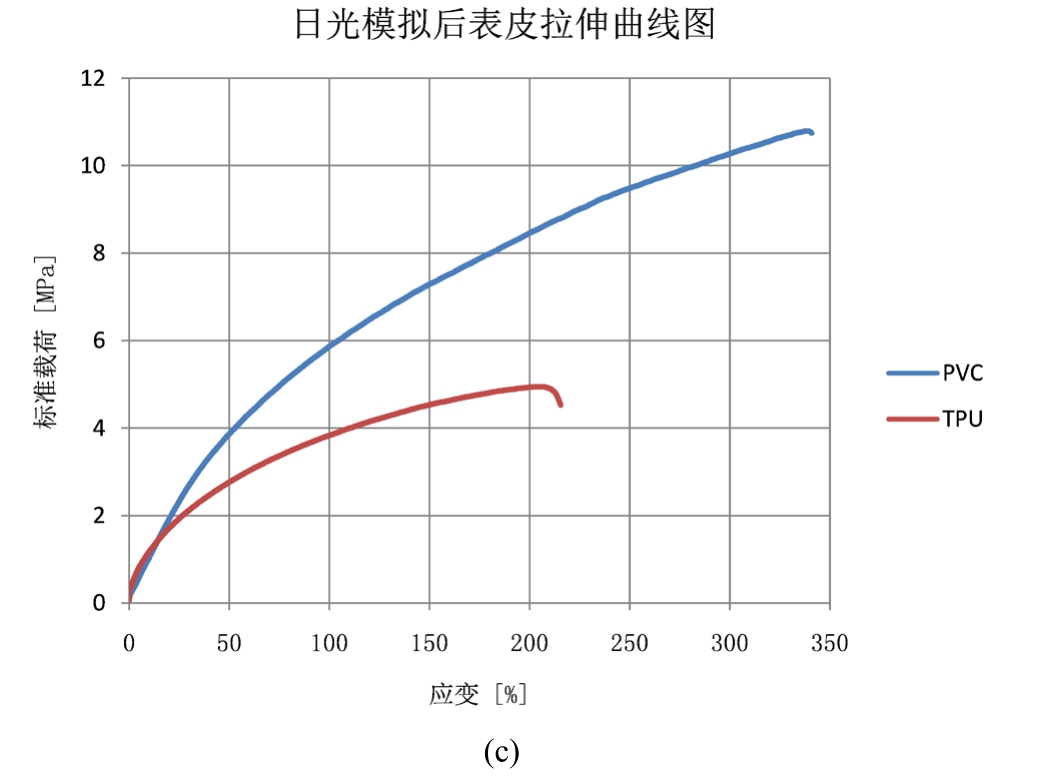

图2(a)所示,TPU 搪塑表皮的抗拉强度要远远低于PVC 搪塑表皮,仅为PVC 抗拉强度的一半,但其断裂伸长率与PVC 相当,说明TPU 材料比较柔软,拉延率较好;经过120℃/500 h 的热老化后,PVC的拉伸强度降低12.3%,断裂伸长率增加22.6%,TPU 的拉伸强度增加6.1%,断裂伸长率增加4.6%,PVC材料的变化幅度较TPU 大,TPU 的耐热老化性能略好(图2(b));阳光模拟后(12 个周期),PVC 的拉伸强度降低8.7%,断裂伸长率降低2.9%,TPU 的拉伸强度增加2.1%,断裂伸长率降低24%,阳光模拟后,PVC 变化幅度不明显,TPU 受光照后,材料韧性略有降低(图2(c))。总之,PVC 搪塑表皮在热老化和日光模拟后拉伸强度略有降低,韧性有所增强(图3(a)),TPU 搪塑表皮热老化和日光模拟后,拉伸强度有所增强,韧性略有降低(图3(b))。
Figure 2.The tensile property comparison of PVC and TPU slush skin.(a)Normal status,(b)After aging,(c)After sunlight simulation
图2.PVC 与TPU 搪塑表皮拉伸性能对比。(a)供货态,(b)热老化后,(c)日光模拟后
Figure 3.Normal status,after aging and after sunlight simulation tensile test comparison property comparison.(a)PVC slush skin,(b)TPU slush skin
图3.供货态、热老化和日光模拟后拉伸性能对比。(a)PVC 搪塑表皮,(b)TPU 搪塑表皮

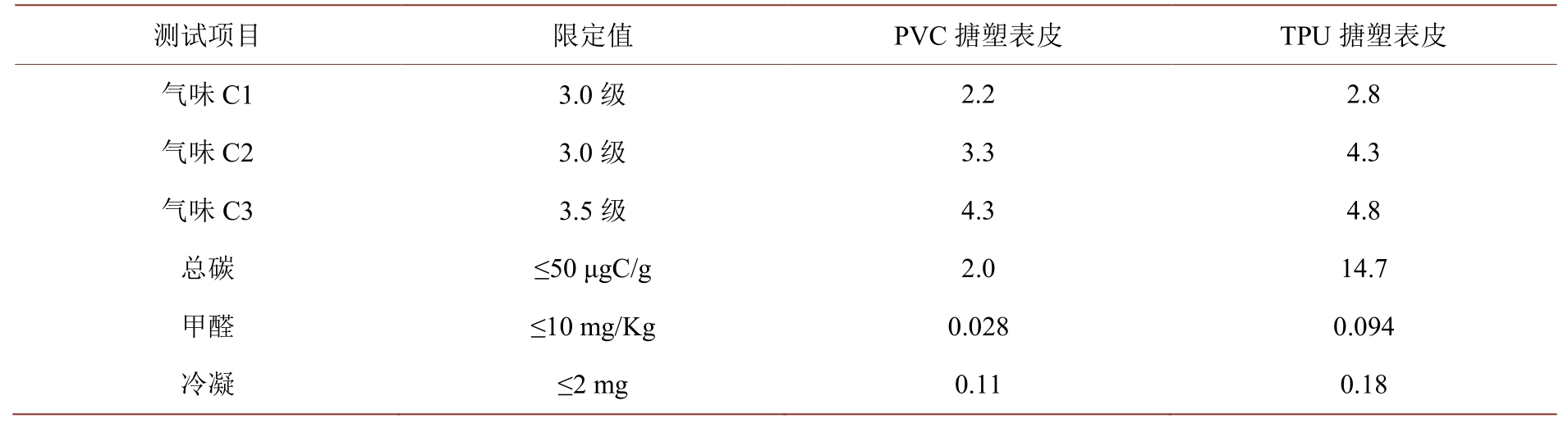

随着国家对车内空气质量强制标准的出现,车用材料的气味问题非常突出[7]。散发性能考察的是表皮材料中小分子挥发物逸出情况,小分子挥发物越少,对人体的伤害越小。按照VW 50 180 标准,对气味、总碳、雾度、甲醛等四项散发性能进行检查。其中气味按照C1、C2、C3 检测(字母是按照零件大小分类,C 代表大零件;数字是按照检测条件分类,1 代表的是23℃/24 h,2 代表的是40℃/24 h,3 代表的是80℃/2 h)。从表3试验结果表明:本次所选的样品,气味C1、C2、C3 检测PVC 表皮均优于TPU表皮。总碳测试的是材料中总的有机小分子挥发物,PVC 表皮与TPU 表皮总碳值远远低于限定值,且PVC 总碳挥发要优于TPU 表皮。冷凝是用来检测温度100℃左右材料中挥发出来的小分子的量,用来模拟车内高温环境下,仪表板等零件中挥发出来的小分子凝结在风挡上对车内环境造成的污染以及对视线造成影响等问题,PVC 表皮与TPU 表皮冷凝值相当。对甲醛的限制主要考虑甲醛的挥发对人体的伤害, PVC 表皮和TPU 表皮中甲醛含量极低,几乎可以忽略不计。综合来看,PVC 搪塑表皮的散发性能优于TPU 搪塑表皮。
Table 3.PVC and TPU slush skin four emission test comparison
表3.PVC 和TPU 搪塑表皮散发四项结果对比

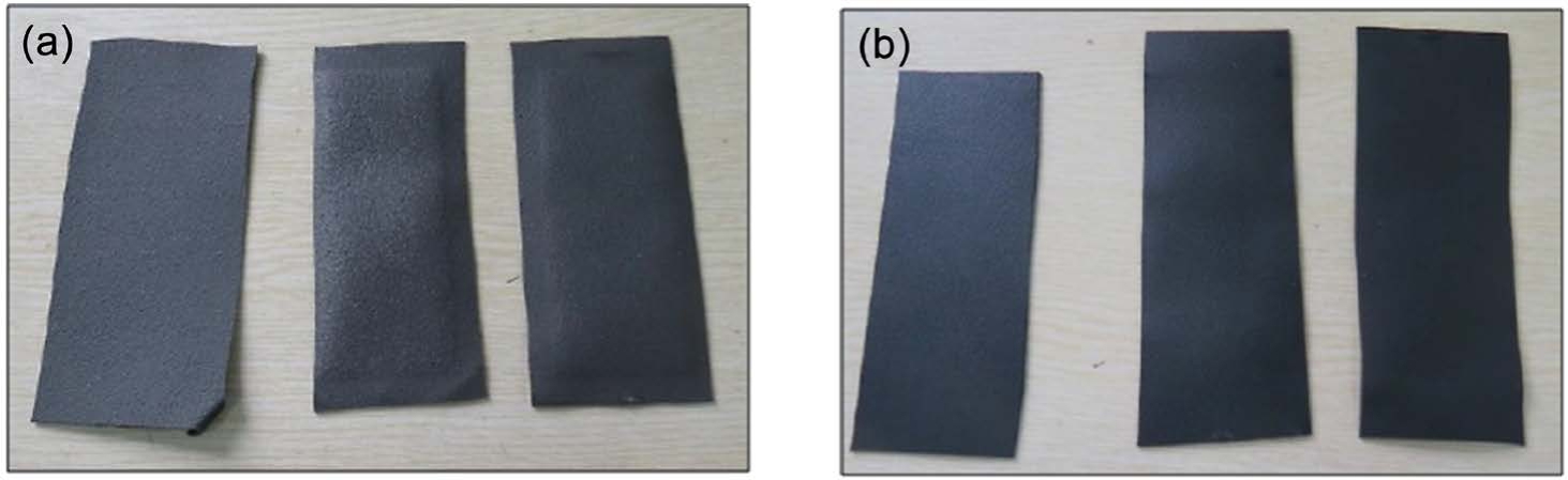

按照DIN EN 20105-A02 标准对光照后的零件表面进行评价,该评价通过五个等级的灰度尺来判断样件受光照后褪色程度,5 级代表光照前后颜色无变化,从5 级到1 级代表受光照后样件的颜色变得越来越浅,也就是褪色程度越来越大。如图4所示,经过10 个周期的照射后,PVC 与TPU 搪塑表皮目视外观质量都满足标准要求,表面无亮斑或发花现象,无可见或可以感觉到的析出物等异常现象。对于灰度的评判,PVC 搪塑表皮颜色变浅,灰度等级为3.5;而TPU 搪塑表皮耐光后无明显变化,灰度等级为4.0。可见,TPU 表皮的耐光老化性能优于PVC 搪塑表皮。
Figure 4.Grey levels comparison after sunlight.(a)PVC slush skin,(b)TPU slush skin
图4.光照后灰度对比。(a)PVC 搪塑表皮,(b)TPU 搪塑表皮

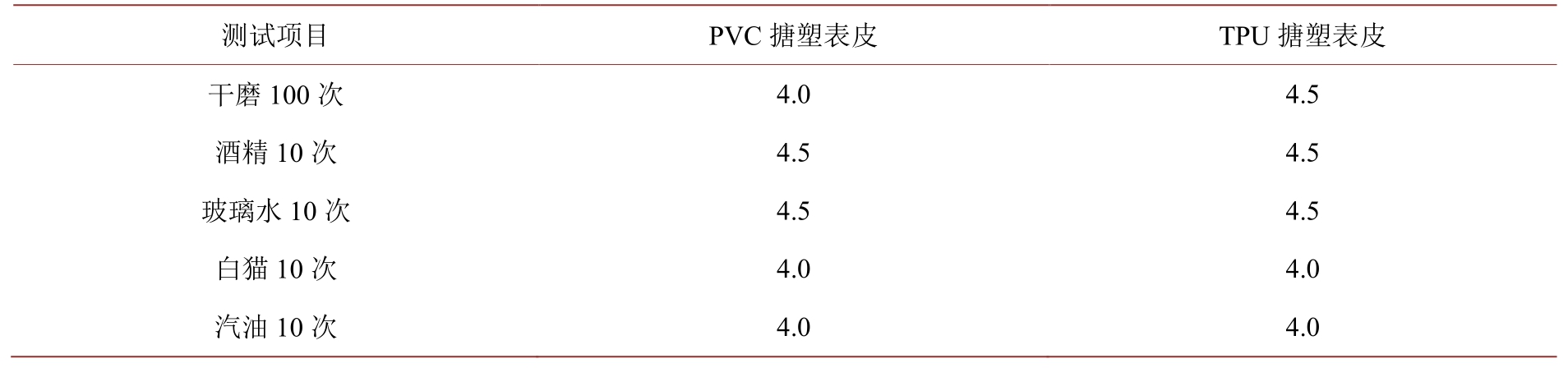

耐磨性是通过对表皮进行指定次数的摩擦,从视觉以及灰度等级上来评判表皮的耐磨性能。通常要求表皮在规定的摩擦试验后,不允许有颜色和表面结构的变化,灰度等级 ≥ 4 级(标准DIN EN 20105-A03)。如表4检测结果所示,对PVC 与TPU 分别进行100 次干磨试验,二者都满足外观及灰度等级要求,但TPU 的耐磨性能略优;在酒精,玻璃水,白猫,汽油等化学试剂参与下进行10 次湿磨试验,二者灰度等级均≥4.0 级,表现相当,耐磨性能优异。

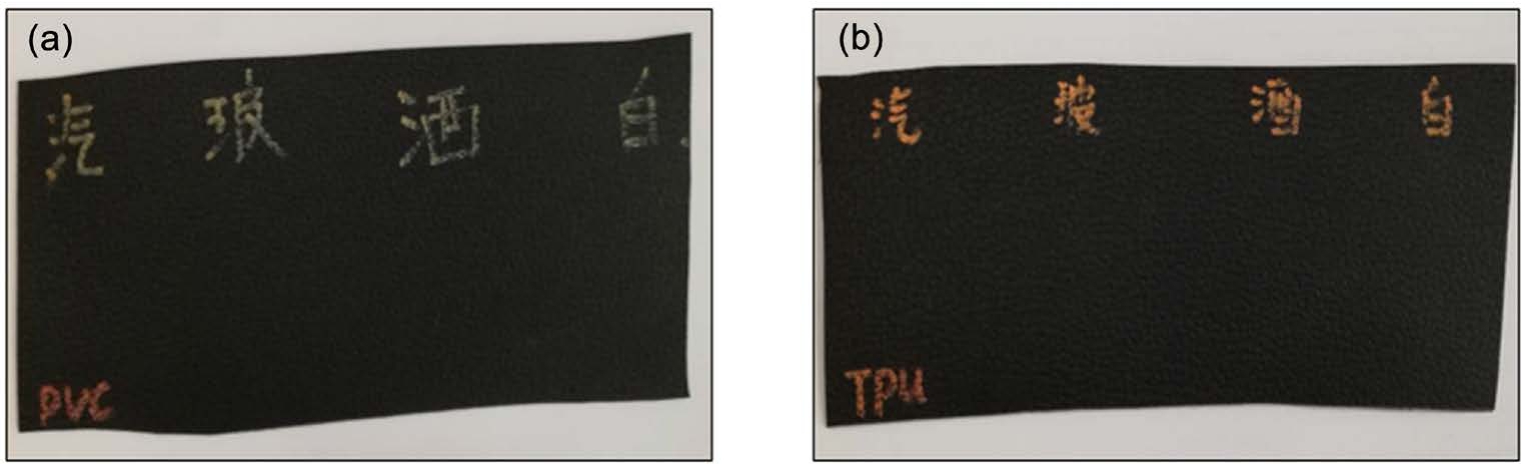

该测试是模拟车辆在使用过程中,不慎有化学液体滴落到零件表面上,是否会对零件表面造成可见的影响。使用的化学试剂包括酒精、玻璃水、白猫(洗涤剂)、汽油等。在测试样件表面滴一滴化学试剂,放置10分钟后,在60℃的烘干箱中干燥30 分钟后取出,24 h 后对表面进行评估,要求不能有颜色或者表面结构的变化。从图5中可以看出,PVC 与TPU 表皮耐化学试剂性能相当,试验后,均无颜色或表面结构变化。
Table 4.PVC and TPU slush skin grey levels comparison after abrasion resistance test
表4.PVC 和TPU 搪塑表皮耐磨性试验灰度等级对比
Figure 5.Chemical reagent resistance test comparison.(a)PVC slush skin,(b)TPU slush skin
图5.耐化学试剂检测结果对比。(a)PVC 搪塑表皮,(b)TPU 搪塑表皮
