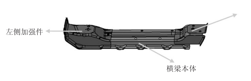

[size=1em]该中型车座椅横梁由前座椅前横梁、前座椅后横梁、后座椅横梁等构成,以前座椅后横梁为例,该零部件如图1所示,由横梁本体、左侧加强件和右侧加强件3部分组成,其尺寸规格为589 mm×140 mm×110 mm。该零部件采用传统钣金结构,将3个独立钣金件焊接在一起,并通过螺接方式与座椅连接,是典型的车身梁类结构件,总体质量为1.85 kg。
[size=0.8em]图1 某B级轿车前座椅后横梁

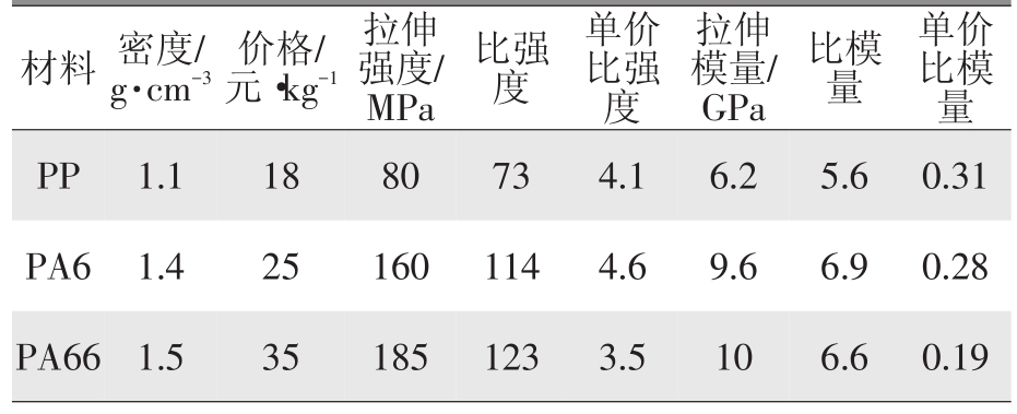

[size=1em]对于模压-注塑混合结构,为了确保模压层与注塑层之间的界面性能,模压区域和注塑区域宜选用相同的树脂体系。而常用热塑性树脂中,POM、PEEK、PEKK等材料流动性差,很难满足注塑成型过程中的充模要求,且材料成本过高,因此不宜考虑;而流动性较好的PP、PA6、PA66等材料中,综合表1中对不同树脂性能-成本的对比分析,PA6具有更优异的性价比,且性能可以满足汽车零部件的应用要求,因此作为首选树脂材料。
[size=1em]不同树脂的性能-成本对比如表1所示。
[size=0.8em]表1 不同树脂性能-成本对比
[size=0.8em]注:表中数据均为添加30%玻纤后的复合材料数据。

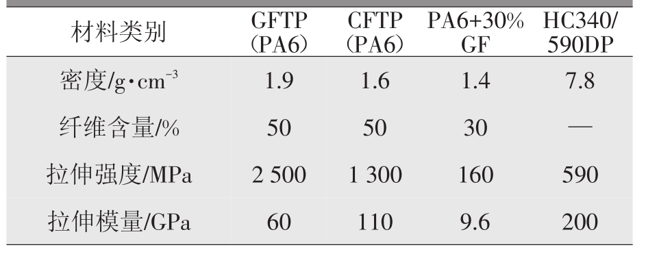

[size=1em]而对于增强纤维,目前常用的主要有碳纤维和玻璃纤维2类。其中,玻璃纤维价格较低、抗拉强度也较高,但拉伸模量相对较低;而碳纤维虽然强度和模量都非常高,但价格太高,目前还无法满足汽车的成本控制要求。
[size=1em]从表2给出的不同纤维增强复合材料性能对比可以看到,玻纤增强尼龙6材料(PA6)的拉伸强度显著高于原钣金件使用的HC340/590DP钢,但拉伸模量却不足钢材的1/3;在等刚度设计条件下,零部件厚度需增至原钣金厚度的3倍以上,无法有效发挥出复合材料的轻量化效果。如部分使用碳纤维,则可有效弥补玻纤模量不足的缺陷,降低部件厚度,使零部件最大程度实现减重。
[size=0.8em]表2 不同材料性能对比
[size=1em]而玻纤增强尼龙6注塑料虽然强度和模量都较低,但可通过结构筋的形式提升零部件的整体刚度,且密度小、成本低,因此可以较大程度替换连续纤维增强尼龙材料,实现减重降本的目标。

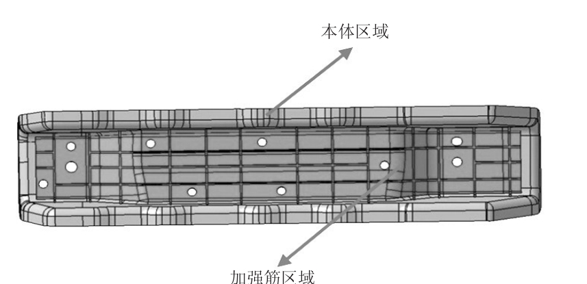

[size=1em]因此,在满足刚度条件的情况下,选择玻璃纤维增强尼龙6为零部件材料主体,混杂部分碳纤维增强尼龙6材料改善零部件整体刚度,并通过短玻纤-尼龙6注塑筋进行局部刚度补强,完成了模压-注塑座椅横梁选材方案的制定,如图2所示。
[size=0.8em]图2 座椅横梁选材方案
[size=1em]图2所示的本体区域采用连续纤维增强PA6材料,连续纤维由碳纤维和玻璃纤维共同组成,并在满足性能需求的基础上尽可能多地提高玻璃纤维比例,以降低用材成本;
[size=1em]图2所示的加强筋区域采用非连续玻纤增强PA6的粒料,纤维体积含量为30%~50%。

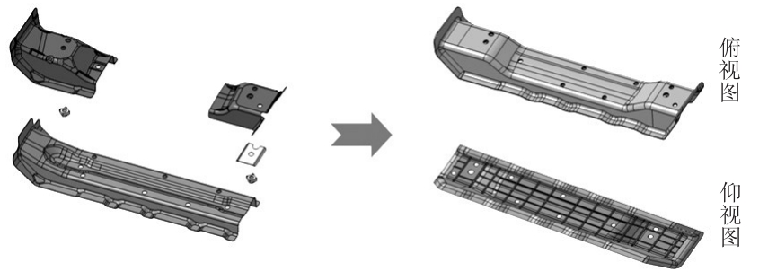

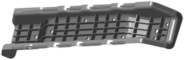

3 模压-注塑座椅横梁的结构设计3.1 集成设计
[size=1em]原始的座椅横梁钣金件由横梁本体、左侧加强件和右侧加强件、2个焊接螺母及1个焊接加强板等6个部件组成,各部件之间通过焊接的方式连接在一起。改为模压-注塑复合材料结构后,成功的将原有的6个部件简化为1个零部件,并在注塑过程中将螺母预埋到零部件上。
[size=1em]集成结构如图3所示。
[size=0.8em]图3 座椅横梁集成设计方案
[size=1em]从集成设计方案可以看到,横梁的上部为模压结构,起到主要载荷的承载作用,并与周边零部件连接;横梁的下部为注塑筋结构,主要对零部件的扭转刚度进行补强。

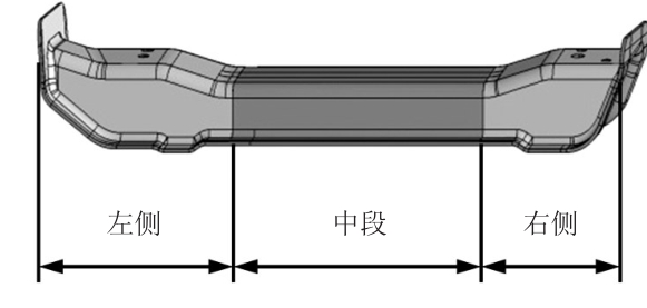

3.2 变厚度设计
[size=1em]根据座椅横梁受力需求及原钣金件结构,对复合材料座椅横梁进行了变厚度设计。
[size=1em]从图3可以看到,座椅横梁钣金件的左右两侧,横梁本体与加强件有较大区域的重叠结构,并通过焊接方式构成封闭截面,因此整体结构刚度更高,改为复合材料结构后需要增加铺层厚度,以满足性能需求;横梁中间区域仅由横梁本体构成,为单层钢板结构,刚度较低,可以适当减少铺层厚度,降低材料质量和成本。
[size=1em]变厚度的设计方案如图4所示,其中左侧和右侧为加厚层,本体壁厚为4.05 mm,共23层;中段为减薄层,本体壁厚为3.55 mm,共21层;注塑区域壁厚为2 mm。
[size=1em]通过进行结构优化设计,复合材料座椅横梁的总体质量为1.23 kg,与原钣金件的1.82 kg相比,实现减重30%以上。
[size=0.8em]图4 座椅横梁变厚度设计方案

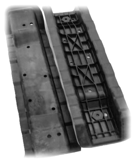

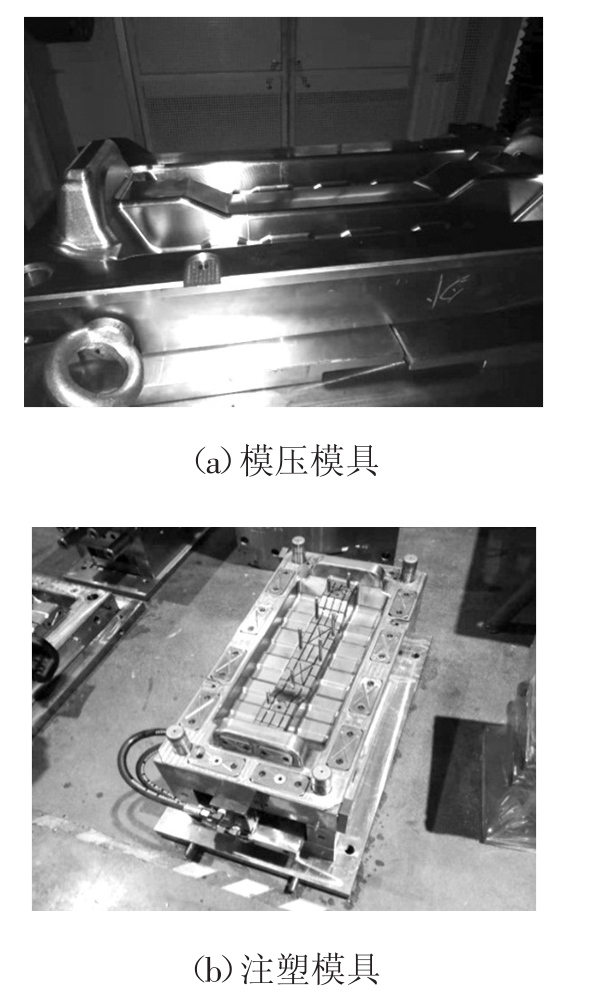

[size=1em]生产热塑性复合材料座椅横梁使用的模具如图7a和图7b所示。
[size=0.8em]图7 座椅横梁模压-注塑模具
[size=1em]通过模压、预热、注塑等工艺,完成了零部件的试制,制得的碳/玻混杂纤维复合材料座椅横梁样件如图8所示。
[size=0.8em]图8 座椅横梁样件

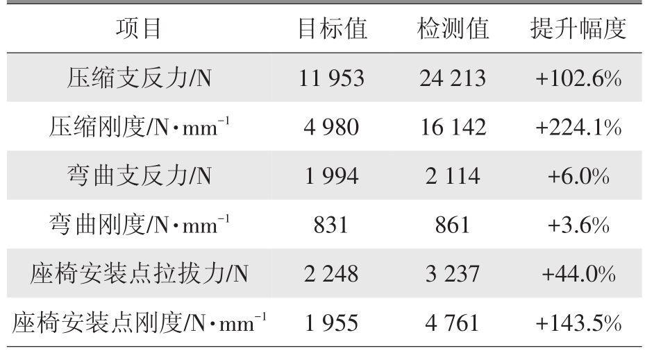

[size=1em]根据座椅横梁在车身结构中的主要贡献,制定了部件-台架-整车级性能验证计划,开展了包含零部件外观检测、零部件尺寸公差检测、零部件力学性能检测、台架试验和整车搭载检测等多项测试,具体如下。模压-注塑复合材料座椅横梁力学性能检测结果见表3。
[size=1em]a.表面质量符合设计要求,表面光滑、平整,纤维纹路整齐,无针孔、裂纹、漆点以及砂纸印等明显的外观缺陷;
[size=1em]b.外形尺寸符合设计要求,通过装车检测和三坐标检测,产品的装配尺寸公差符合设计要求;
[size=1em]c.对座椅横梁的强度、刚度、安装点性能等各项力学性能进行检测,其检测的结果如表3所示;
[size=0.8em]表3 模压-注塑复合材料座椅横梁力学性能检测结果

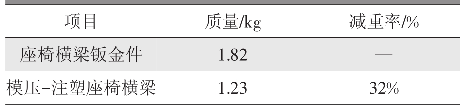

[size=1em]与原钣金横梁相比,模压-注塑复合材料座椅横梁的质量及其减重效果如表4所示。
[size=0.8em]表4 模压-注塑复合材料座椅横梁质量及其减重效果
