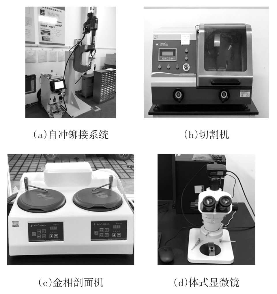

[size=1em]采用Turker铆枪设备(图1a)及M260028铆模和C5.3×5H2铆钉,对1.0 mm厚度的HC340/590DP高强钢和1.2 mm厚度的5052H32铝合金进行SPR铆接试验,并对铆接接头中心面划线,在距离中心面约2 mm位置用切割机(图1b)进行切割得到接头剖面,然后用金相剖磨机(图1c)抛磨得到距离中心面不同距离的剖面,通过体视显微镜(图1d)测量得到上述不同剖面互锁值;建立数学模型得到互锁值随中心剖面位置变化的方程,并对比实测值与计算值。
[size=0.8em]图1 自冲铆接实验及表征设备

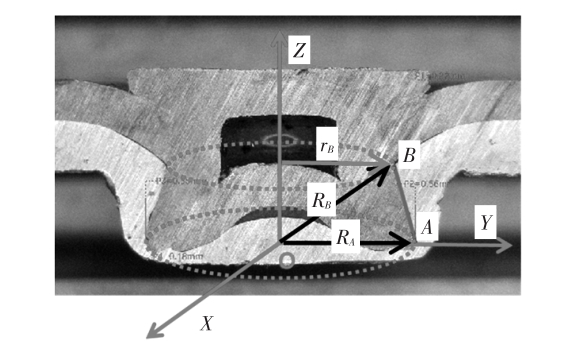

[size=1em]假设铆钉穿刺过程不存在倾斜,左右互锁对称。图2所示为SPR接头的中心位置剖面图,在图中建立三维坐标系,中心剖面为yoz平面,铆钉的中轴线为oz轴,ox轴为不同剖面位置方向,B点为铆钉与上、下层板的交点,A点为铆钉角嵌入底层板距离xoz平面的最远点,A点在oy轴上。AB线在xy平面上的投影长度为互锁值,建立不同的剖面位置A、B点在该坐标系下球面方程。
[size=0.8em]图2 数学模型建立
[size=1em]A点球面方程如下。
[size=1em]式中,xA为A点与yoz面的距离;yA为A点与xoz面的距离;RA为在中心面位置时A点与xoz面的距离;
[size=1em]B点球面方程如下。
[size=1em]式中,xB为交点B与yoz面的距离;yB为交点B与xoz面的距离;zB为交点B与xoy面的距离;RB为中心面位置时交点B与坐标轴原点的距离;
[size=1em]不同的剖面位置对应x值不同,xA和xB相同,令xA=xB=x0。对于同一SPR接头不同剖面位置zB为固定值z0,计算如下。
[size=1em]式中,rB为中心面位置时交点B与xoz面的距离;由公式(1)、(2)、(3)计算如下
[size=1em]当x0=0时,yA=RA;yB=rB。
[size=1em]距离中心面距离为x0的剖面测量互锁值计算如下。

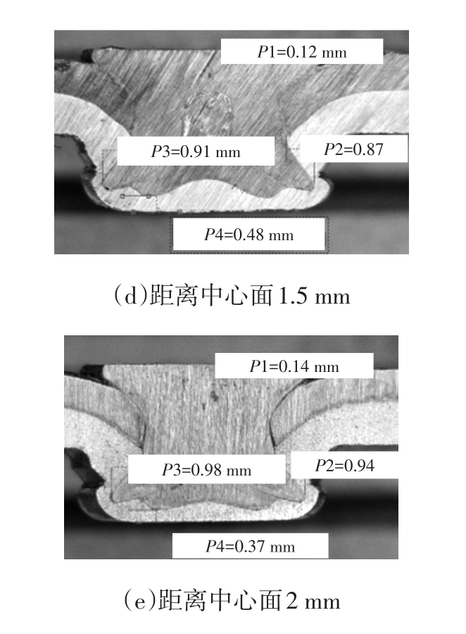

[size=1em]下面通过实验对上述理论推导的结果进行验证。对1.0 mm厚度的HC340/590DP高强钢和1.2 mm厚度的5052H32铝合金进行SPR铆接试验,不同位置的剖面图如图3所示,测量互锁值取左互锁值和右互锁值的平均值,即(P2+P3)/2。从中心面开始到距离中心面2 mm每间隔0.5 mm制备SPR接头剖面试样进行互锁值测量,结果分别为中心面时测量互锁值是0.72 mm,距离中心面为0.5 mm时测量互锁值是0.785 mm,距离中心面为1 mm时测量互锁值是0.77 mm,距离中心面为1.5 mm时测量互锁值是0.89 mm,距离中心面为2 mm时测量互锁值是0.96 mm。不难发现距离中心面越远,通过实验测量不同剖面得到的测量互锁值越大。
[size=0.8em]图3 SPR接头剖面测量互锁值随中心面距离的变化

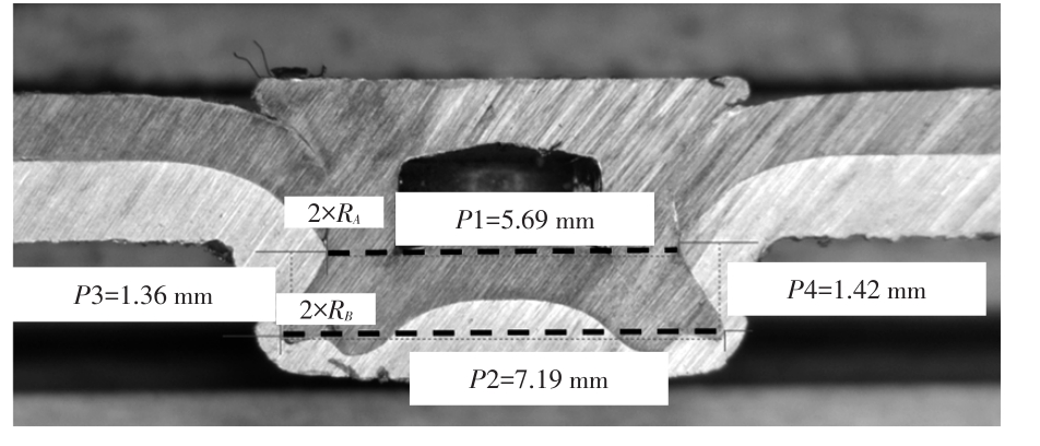

[size=1em]根据1.0 mm厚度的HC340/590DP高强钢和1.2 mm厚度的5052H32铝合金SPR接头中心面剖面测量结果,如图4所示,可得
[size=1em]代入公式(5)得到互锁值如下。

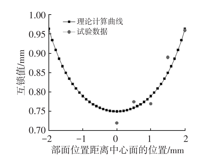

[size=1em]将公式(8)用Origin作图,并结合图3所测的实验数据,得到理论计算曲线与实测数据的对比结果如图5所示,不难发现理论计算值与实验实测值吻合度较好,从而证明了数学模型的准确性,另外也可看出当剖面位置离中心面距离越大,剖面测量得到的互锁值越大,该结果与公式(6)求导得到的理论分析结果也是一致的。同时我们发现当剖面位置距离中心面位置1 mm以内时,不同剖面位置的测量互锁值变化小于10%,变化较小,在实际生产时对该剖面位置互锁值指标进行质量判定时可直接判定不用转换到中心面进行判定。

[size=0.8em]图4 SPR接头中心剖面测量互锁值
