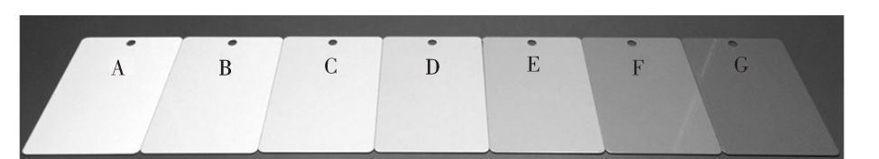

[size=1em]b.中涂,为研究中涂颜色对曜金金属漆色差的影响,白中涂、灰中涂按不同比例混合调整出7个中涂颜色,形成颜色梯度。中涂采用手工空气喷涂,控制中涂厚度35~40 μm,经140℃/30 min烘干后各样板颜色外观见图1。
[size=0.8em]图1 各中涂颜色梯度样板编号及外观

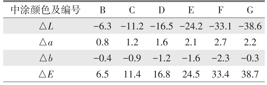

[size=1em]c.以A板为标准中涂颜色,其色度值(45°)L=89.6,a=5.8,b=1.1,测量其他中涂样板与A板的色差△E(45°),如表1所示。

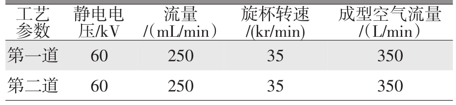

[size=1em]d.曜金金属底色漆施工粘度控制为16 s/涂-4杯(22℃),试验样板制备方案见表2,曜金金属底色漆静电旋杯喷涂的工艺参数见表3。

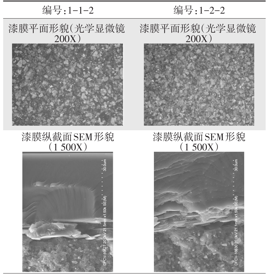

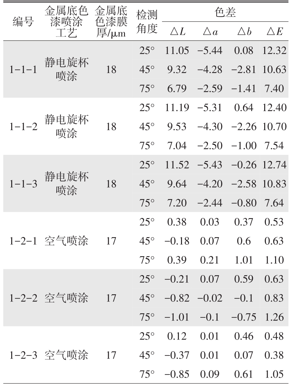

[size=1em]曜金金属底色漆在中涂(A板)上按静电旋杯喷涂工艺、空气喷涂工艺分别制样,以曜金金属漆标准板作为基准,各样板与曜金金属漆标准板色差检验结果见表4,漆膜平面形貌和纵截面形貌见表5。
[size=0.8em]表4 喷涂工艺对曜金金属漆色差的影响
[size=1em]由表4可以看出,采用静电旋杯喷涂曜金金属底色漆的三块样板的色差△E值与标准板差异非常大,且差异主要表现在明度△L值上,与标准板相比,静电旋杯样板发暗;而采用空气喷涂的三块样板的色差△E值与标准板较为一致。由表5两种喷涂工艺样板的漆膜光学显微镜照片可以看出,在同样的金属底色漆厚度条件下,静电旋杯样板的铝粉含量少于空气喷涂样板,同时对比漆膜SEM截面形貌分析,静电旋杯样板漆膜铝粉的排列状态没有空气喷涂样板平整。

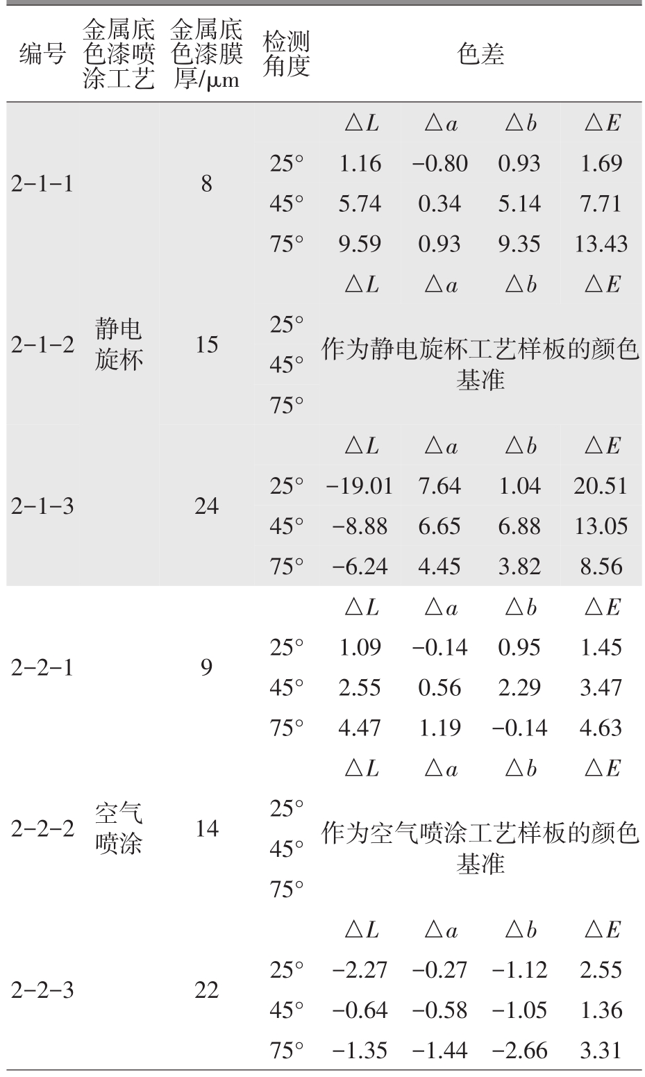

[size=1em]曜金金属底色漆在中涂(A板)上按静电旋杯喷涂工艺、空气喷涂工艺分别制样,通过喷涂流量大小的调整形成色漆的厚度梯度,各样板色差检验结果见表6。
[size=1em]由表6可知,无论是空气喷涂还是静电旋杯喷涂,金属底色漆厚度过薄或过厚都会造成曜金金属漆色差;静电旋杯工艺喷涂曜金金属底色漆,颜色随色漆厚度的变化会发生更剧烈的变化。

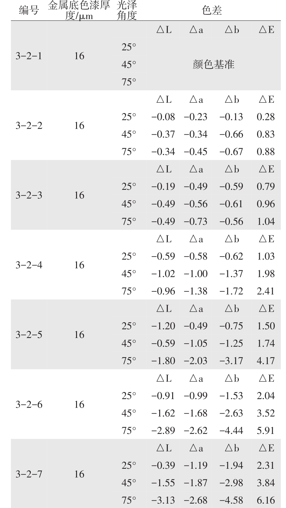

[size=1em]曜金金属底色漆在不同中涂颜色的样板上按空气喷涂工艺制样,以在中涂A板上所制样板作为基准各样板的色差检验结果见表7。
[size=1em]由图1及表7可知,随着中涂色差变大,曜金金属漆色差△E值也越来越来大,目视颜色的差异越来越明显。

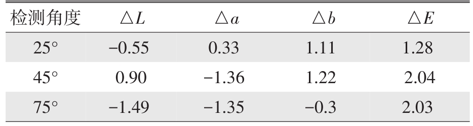

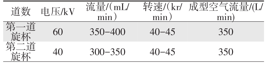

[size=1em]d.调整车身金属底色漆静电旋杯工艺参数,如表8所示。曜金车身颜色色差检验结果见表9。
[size=0.8em]表7 中涂颜色对曜金金属漆色差的影响
[size=0.8em]表8 曜金金属漆色差控制调整方案
[size=0.8em]表9 曜金车身颜色色差检验结果
4.2 现场应用效果
[size=1em]通过对油漆材料和静电旋杯工艺参数的调整,曜金驾驶室车身颜色与标准板目视效果可接受;通过对各非金属外饰件中涂颜色的规范和曜金金属底色漆厚度的严格控制,各非金属外饰件的颜色与标准板及车身对比,目视颜色一致,外饰件之间颜色目视无差异,整车颜色目视基本一致。
