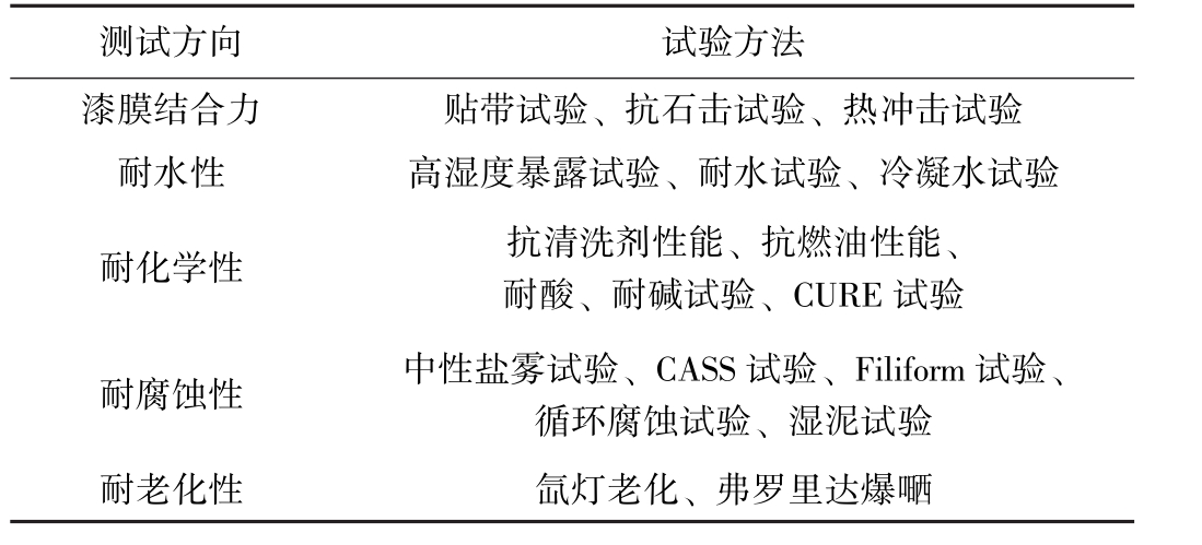

[size=1em]一款合格的铝合金轮毂需要经过一系列漆膜性能测试[5],如表1所示,在一款新产品开发时,油漆厂家会出具以下实验的测试报告,只有符合标准的油漆才能够投入使用,但在后期轮毂油漆开发过程中,受工艺或油漆成分调整的影响,最终轮毂的腐蚀性能会出现偏差,因而还需要进一步进行轮毂耐腐蚀性的测试。

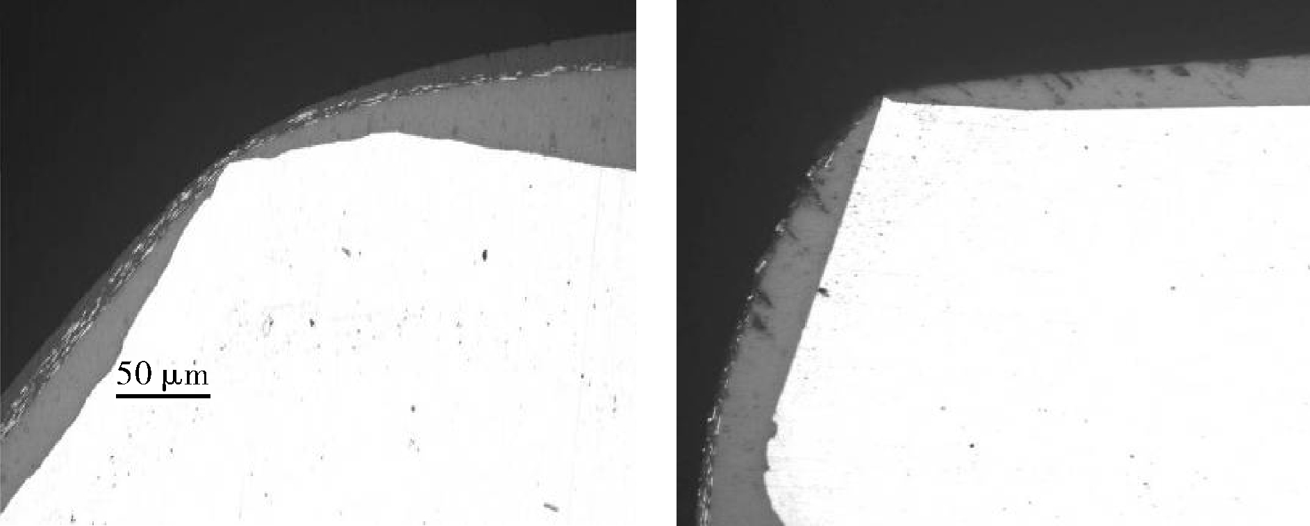

[size=1em]对固体粉末的溜平过程,做个比喻:液态的水,流过一个物体,瞬间发生固化,在物体的尖端部位,几乎没有冰层。而我们的产品,也存在尖点部位,就存在腐蚀薄弱环节,如图1所示,边角位置处漆膜厚度很薄甚至出现没有漆膜的情况,通过调整喷枪角度以及局部补的方法,来增加边角位置的漆膜厚度。

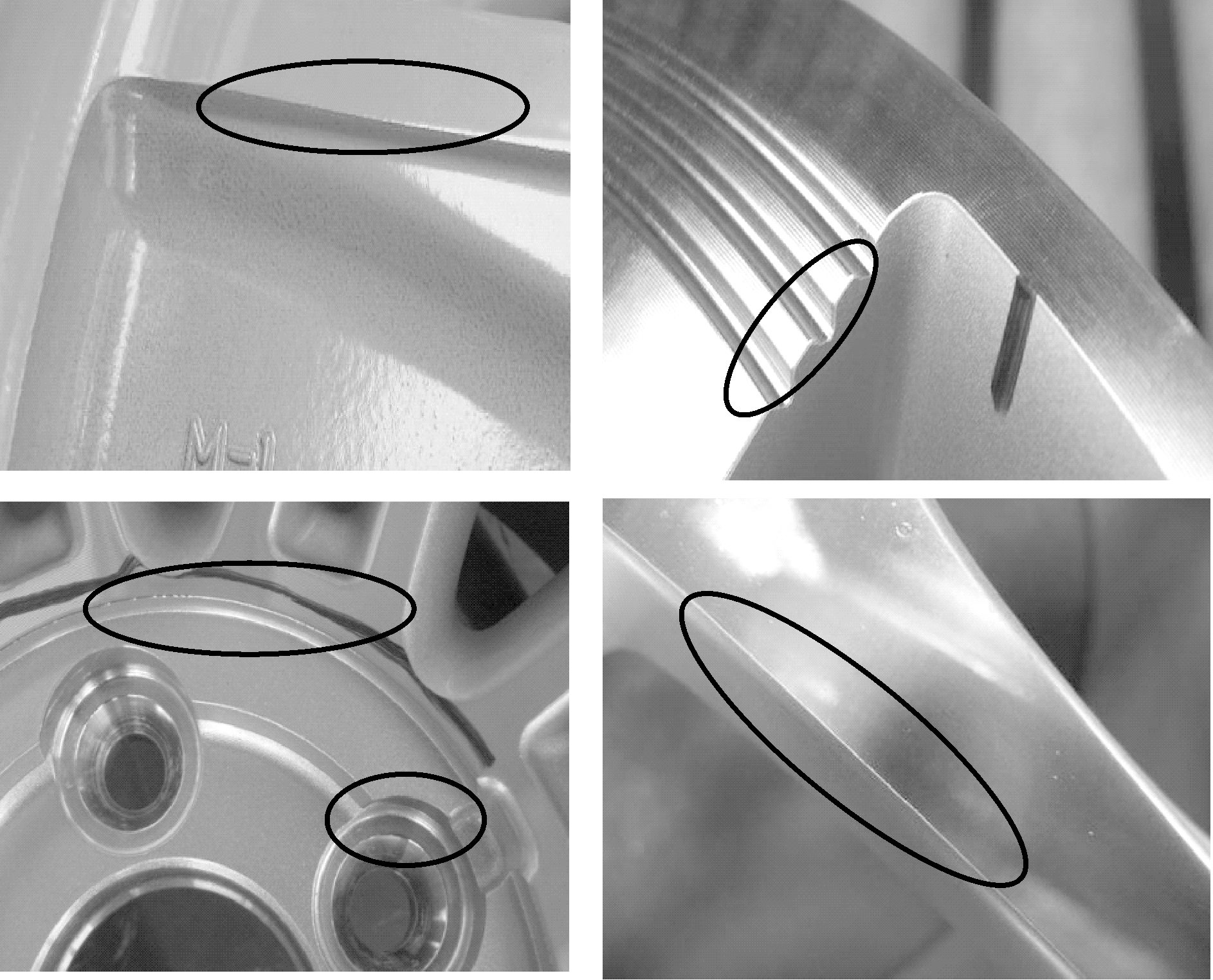

[size=1em]轮毂的造型含有多种边角位置,如图2所示,包括正面的边角,背腔边角和螺栓孔边角等,这些位置的在压铸成型或机加工后可能会出现针孔、毛刺等轻微缺陷,漆膜的覆盖能够掩盖其外观不良,但对于腐蚀的风险并不能掩盖。

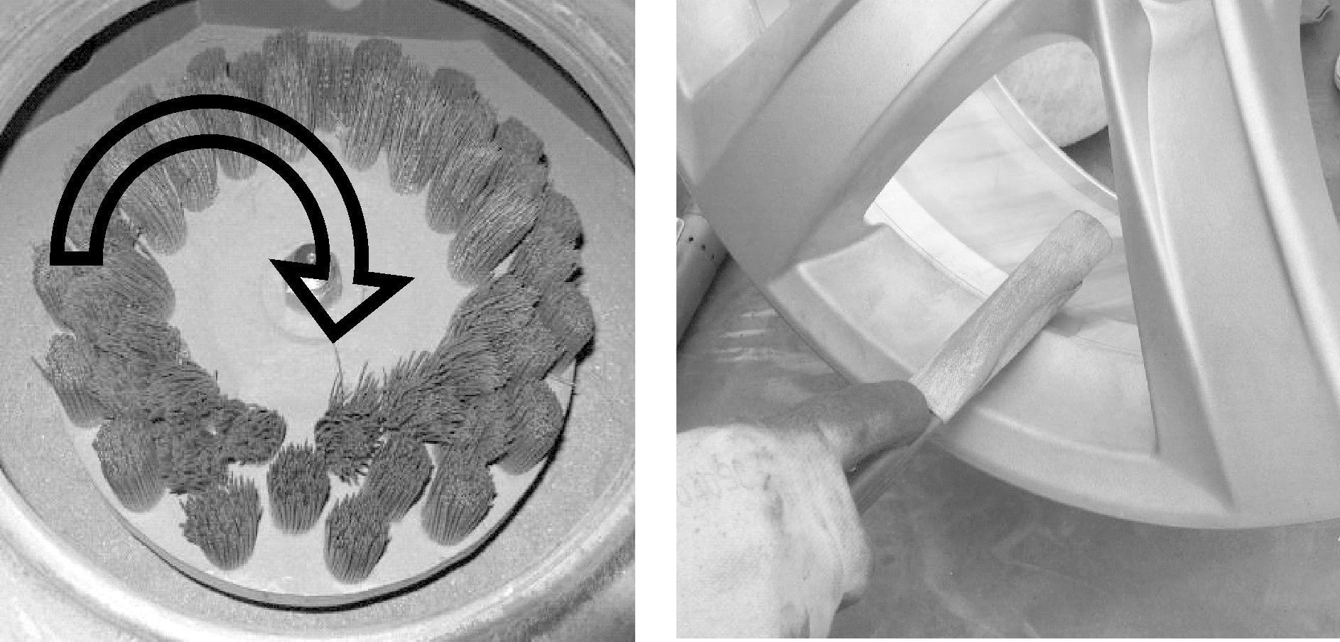

[size=1em]对于边角毛刺及小缺陷的影响,首先要采用自动刷毛刺设备对机加工后的毛坯进行夹角毛刺的清理,再由人工对背腔及凹槽,螺栓孔等位置进行砂纸打磨处理,在不影响轮毂设计造型的前提下,使边角位置更光滑,以减少毛刺引起的腐蚀风险。

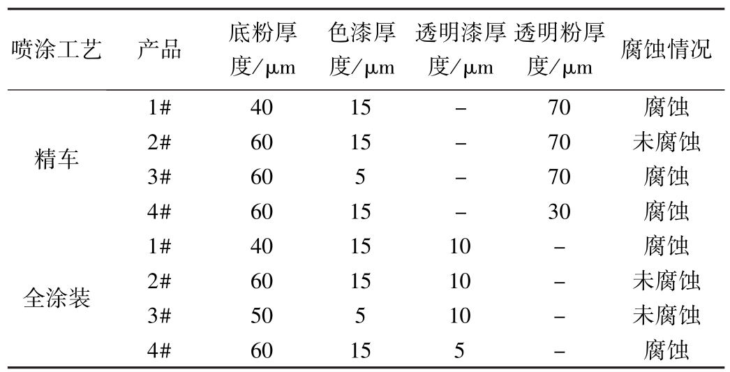

[size=1em]在实验中,喷涂工艺采用标准喷涂参数,保证正面漆膜厚度控制在客户标准范围内,漆膜测试厚度位置为较易腐蚀的轮毂正面与轮辐交点处,此位置为比较锋利的立面,由于静电效应及边角效应,油漆粉末的上粉率较低,实验对比发现,腐蚀情况与底粉与透明粉的厚度有关,尤其是精车产品对于透明粉厚度的要求较高;全涂装产品底粉的厚度对于减少腐蚀起重要作用,与色漆相比,透明漆的作用对于防腐起到更关键的作用。当色漆的厚度略低时,对于漆膜的防腐蚀性影响不大,但色漆薄容易引起局部色差缺陷,应重点关注夹角等不易上漆的部位。通过数据分析,建议轮辐夹角的位置厚度控制在以下参数内:底粉厚度控制:50~100μm;色漆厚度控制:10~20μm;透明粉厚度控制:60~100μm。

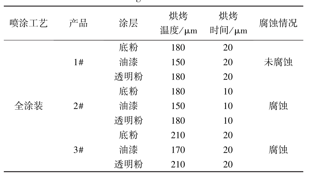

[size=1em]精车产品发生腐蚀的风险较高,本实验以精车产品为例进行数据分析,考虑油漆粉末的烘烤窗口特性,提高烘烤温度或烘烤时间后,对于漆膜性能的影响较大,更容易发生腐蚀情况,通过数据分析,建议轮辐夹角的位置厚度控制在以下参数内:
[size=1em]底粉/透明粉:180℃,15~25 min;色漆/透明漆:150℃,
15 ~25 min。
