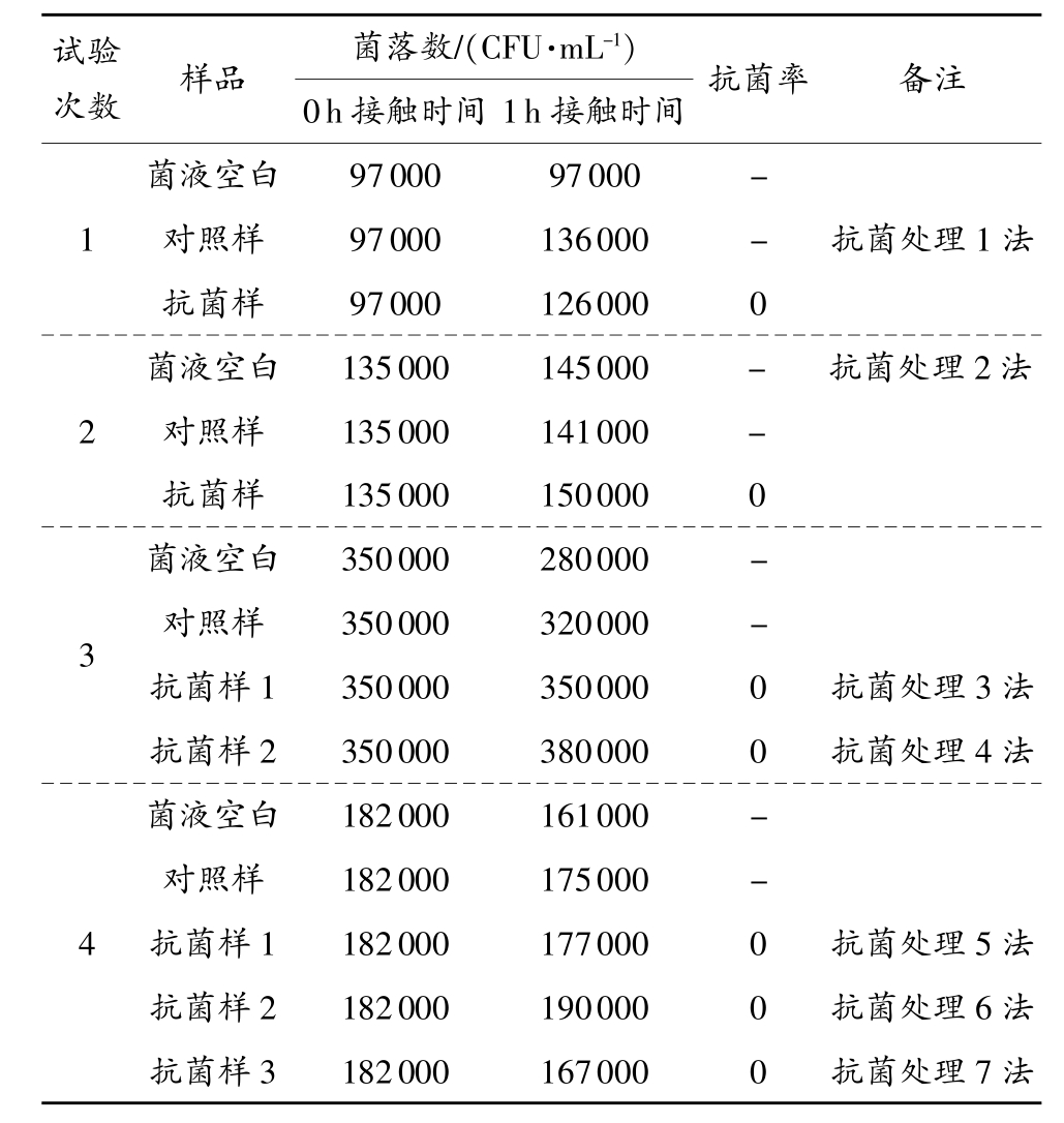

ASTM E2149-13a方法的抗菌性能检测结果见表1,将抗菌金属片做了各种抗菌处理,但是几乎没有抗菌效果,虽然该方法提出可用于表面有抗菌剂的固体(如金属片,塑料,玻璃,芯片,或类似坚硬表面的材质),但从本研究看来该方法不适合抗菌金属片的检测。

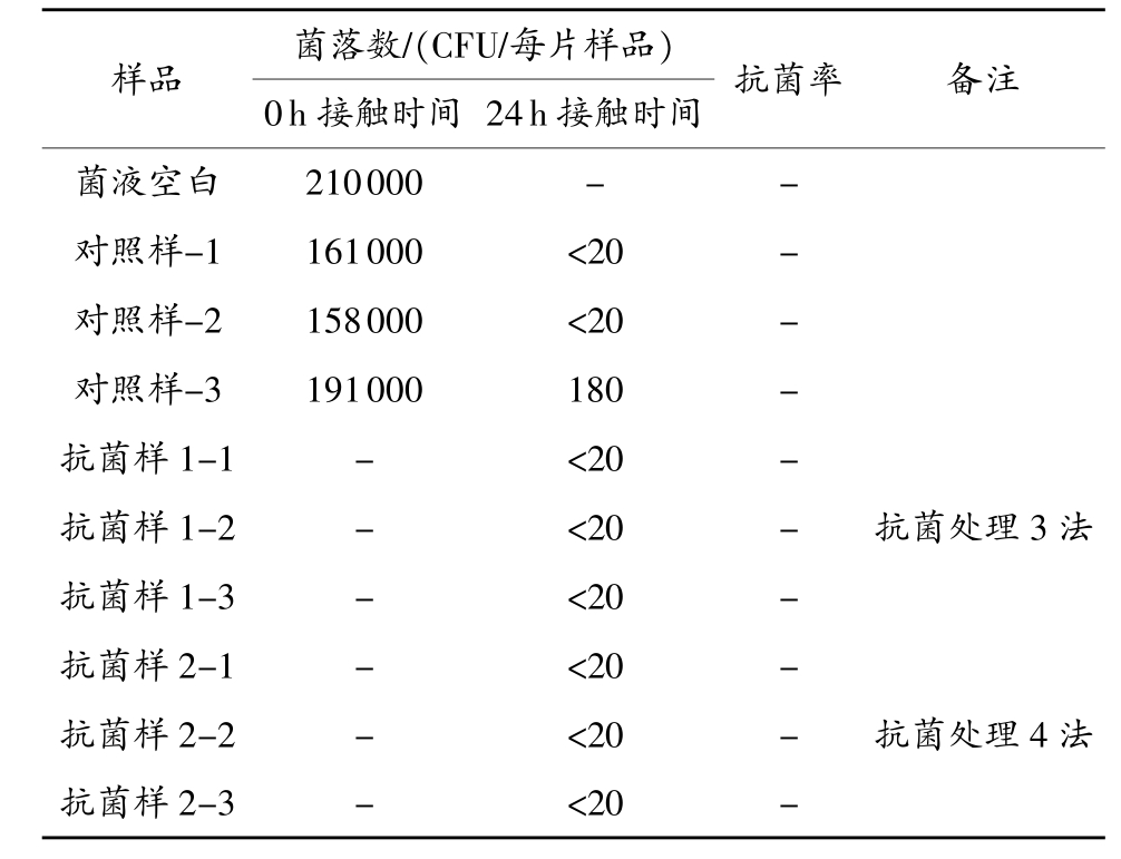

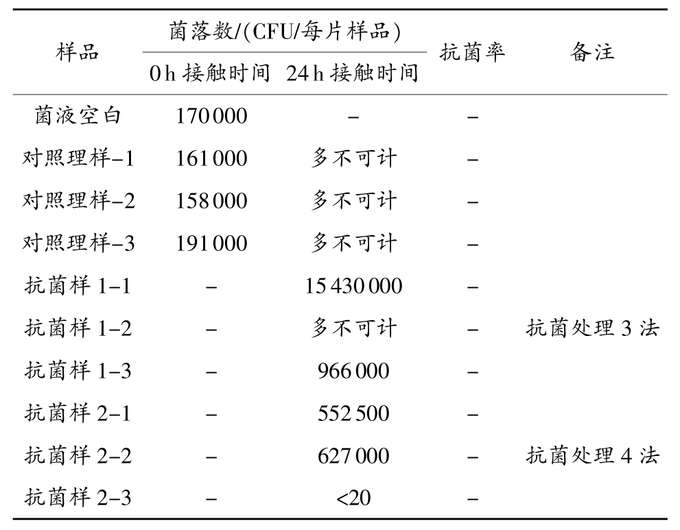

ISO 22196——2011法的抗菌性能检测结果见表2,样品在培养了24 h后,菌液基本干了,因此洗脱液培养后都无菌落生长,只有对照样-3有9CFU,乘以稀释倍数20,计算出该金属片上的菌为180CFU,而其他金属片则是<20CFU。基于此在金属片下垫一个无菌的材料作支撑,再在培养皿上滴5mL灭菌水,以保持平皿内的湿度,培养24h,此时金属片与覆盖膜之间的菌液未干,洗脱后作菌落计数,结果见表3,培养24h后从金属片和覆盖膜上洗脱下来的菌太多,有些甚至无法计数,说明平皿内湿度太高,又造成了菌的迅速增殖。

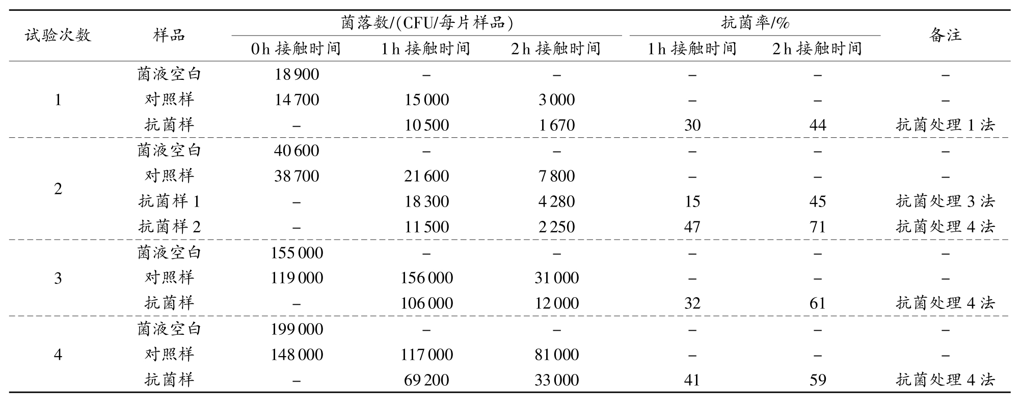

由于ISO 22196——2011法培养需要24 h,要保证洗脱的回收率(对照样0h的菌落数与菌液空白菌落数的百分比不能低于75%,对照样品接触24h后的菌落计数应不低于0h菌落计数的1/100)和菌液培养24h不干,试验的难度很大。基于此,将培养时间从24h缩短到了1h和2h,考察短时作用下抗菌金属片的抗菌效果;若短时作用下,抗菌金属片仍能达到很好的抗菌效果,则说明该金属片的抗菌性能很好,而且也减少了试验的难度,增加了试验的准确性。由表4可以看出,处理样随着处理时间改为1~2 h,抗菌效果有提高。对照样在1h时,菌落数下降不明显,有些还有略微上升,这是因为菌有一定程度的增殖现象,而在2 h时菌落数下降很明显,可能是随着时间的增长,水分蒸发,细菌的死亡速度超过了增殖速度。
微生物在相同的条件其生长情况都有可能不同,为满足试验的重复性和再现性,每个样品至少要做3个以上平行,每个数据的相对偏差不能大于15%。本研究中每个样品(对照和抗菌样)都做了3个平行,包括每种接触时间都分别做了3个平行,但ISO 22196——2011法的重复性都不好,只有本文改进的方法满足要求,1 h的抗菌率相对偏差为7.4%、5.5%和6.0%;2 h抗菌率相对偏差为5.5%、5.6%和2.5%;因此对抗菌效果最好的一种处理方法的抗菌材料做了再现性试验。3次独立的试验,1 h的抗菌率分别为47%、32%和41%,相对偏差7.55%,未超过15%;2 h的抗菌率分别为71%、61%和59%,相对偏差5.48%也未超过15%,说明同种抗菌剂处理的金属材料抗菌率的再现性为5.5%。
由上可知,培养2h比1 h的抗菌率高,基本能达到70%,而且2 h时菌液也未干,因此将2 h作为抗菌金属抗菌性能检测之反应时间(即作用时间),既能达到客观评价抗菌制品的抗菌功能的目的,又能节省大量时间。解学魁[8]的研究也证明很多抗菌制品在与菌作用2h后抑菌率不再随着作用时间的延长而明显增加,如果延长作用时间,抑菌率虽可能有一定的提高,但却大大增加了实验时间,同时也为实验的质量控制提高了难度。
